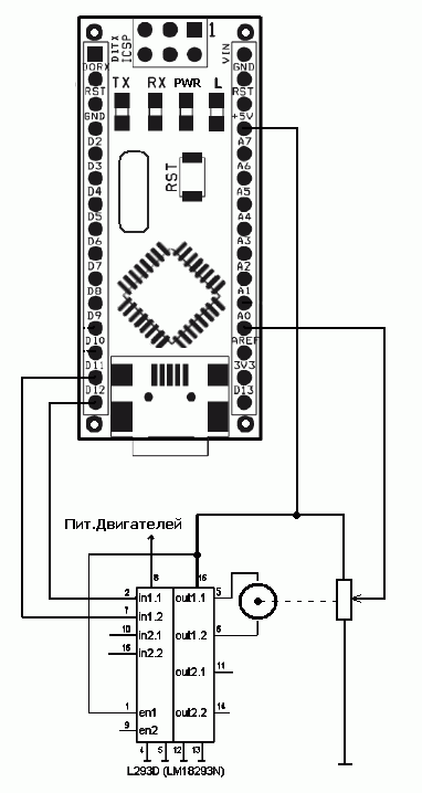

    По умолчанию Re: Моторизированный монитор.
    Для одного двигателя будет выглядеть так.
    А если еще в последнюю схему включить наружную резестивную кнопку (управляет землей), с помощью которой можно и открывать и закрывать устройство? Chip, а для программы, наверно нужно знать параметры переменного резистора?
    торпедопек Аватар для Urvin
    15.10.2009
    217
    Программе все равно, какой резюн применять. Но лучше номиналом 30-40k.
    Один кнопк проще на цифровой вход повесить.
