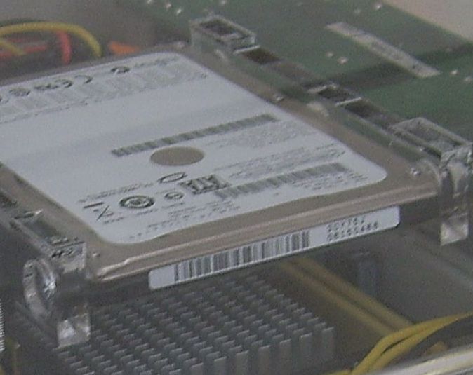

    По умолчанию Re: Как закрепить HDD в авто.
    В GlassWorker , закреплен на втулках из вспененой резины
