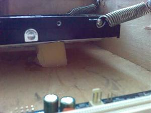

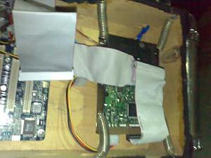

    По умолчанию Re: Как закрепить HDD в авто.
    Я на 4 пружинах растянул приклеев жёсткий через поролон к блоку.Поролон поглощает колебание пружин,так как жёсткий старый решил обезопасится
