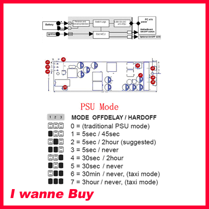

    По умолчанию получил m2-itx и...
    не могу разобраться, вроде похож, но джамперов всего три. Т.е. разряд аккумулятора он не отслеживает? Кому-нибудь попадалась такая версия?

    фотку в сутдию
    По умолчанию Re: получил m2-itx и...
    Вот так выглядеть должен

    очень похож, но...

    у тебя m2-atx...

    Ну хорошо, пусть ATX, проблема-то не в названии - как джамперы выставлять?

    как то так....

    То есть считаем, что отсутствует 4-й? Спасибо, попробую.

    Цитата Сообщение от Маугли Посмотреть сообщение
    как то так....
    Да именно так!
    Цитата Сообщение от iroot Посмотреть сообщение
    очень похож, но...
    Это китайский клон, мне такой-же с Hong Kong-а приехал
