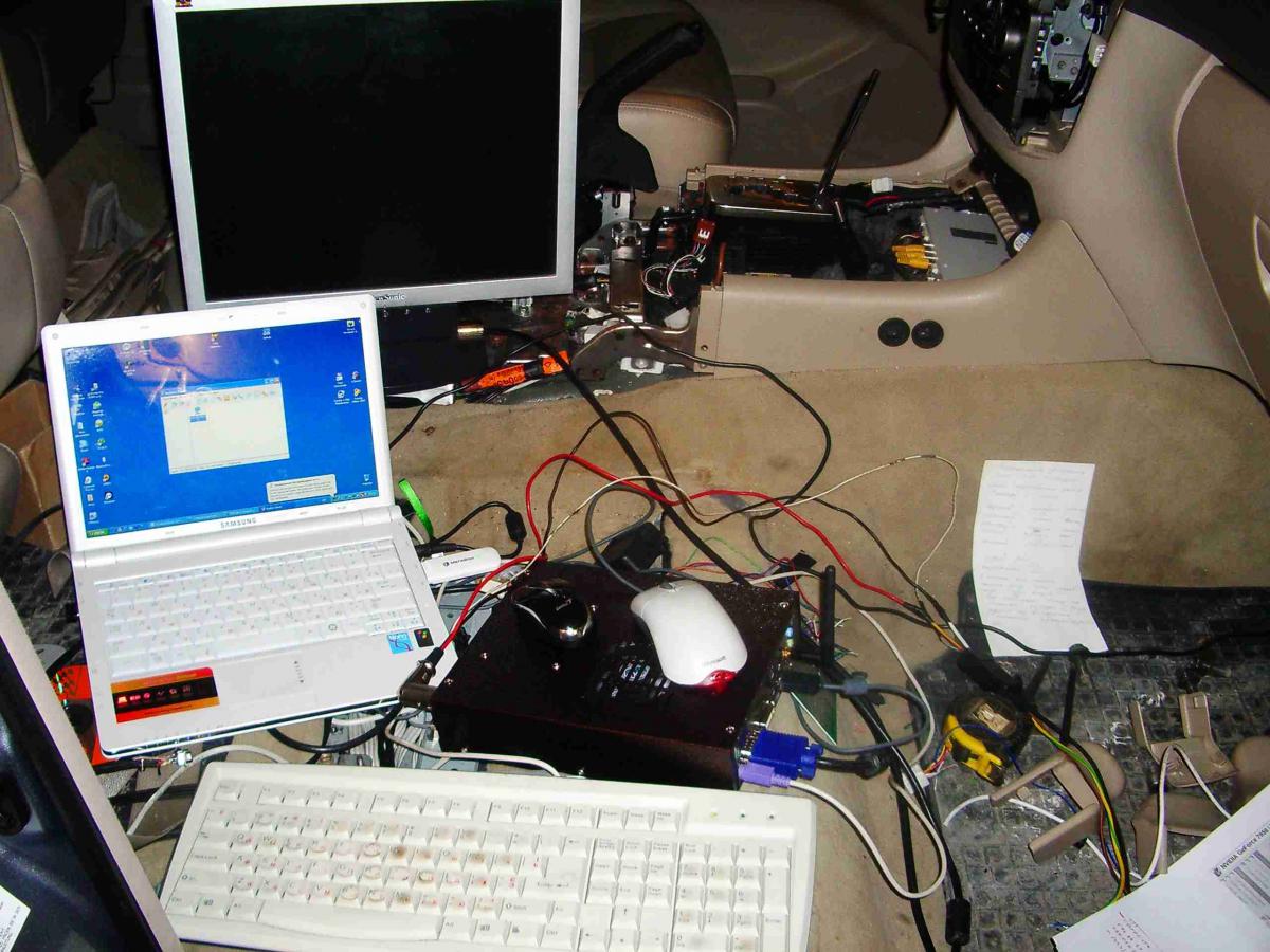

    Разобрали машину и по аналогу схем подключения в Lexus: ни как не получается установить изображение на мониторе. То изображение троиться по строкам, но искажено разбитыми строками, то просто множество белых строчек в два ряда, то монитор переходит в чёрный экран.... Установлена само собой программа PowerStrip, там все настройки выставлялить как писалось на форумах, само собой пытался подстраивать, да и просто потом гнал частоты во всём диапозоне, что может что и выпрегнет. Без толку, максимум, это картинка рабочего стола с повторением три раза по ширине монитора (кадровая нормально держала), но оно было как через строку разбито.
    Эксперемент: подключил обычный комп с видеокарной 7200 с таким же AMD и картинка установилась без проблем!!! Уже голову сломал что к чему...

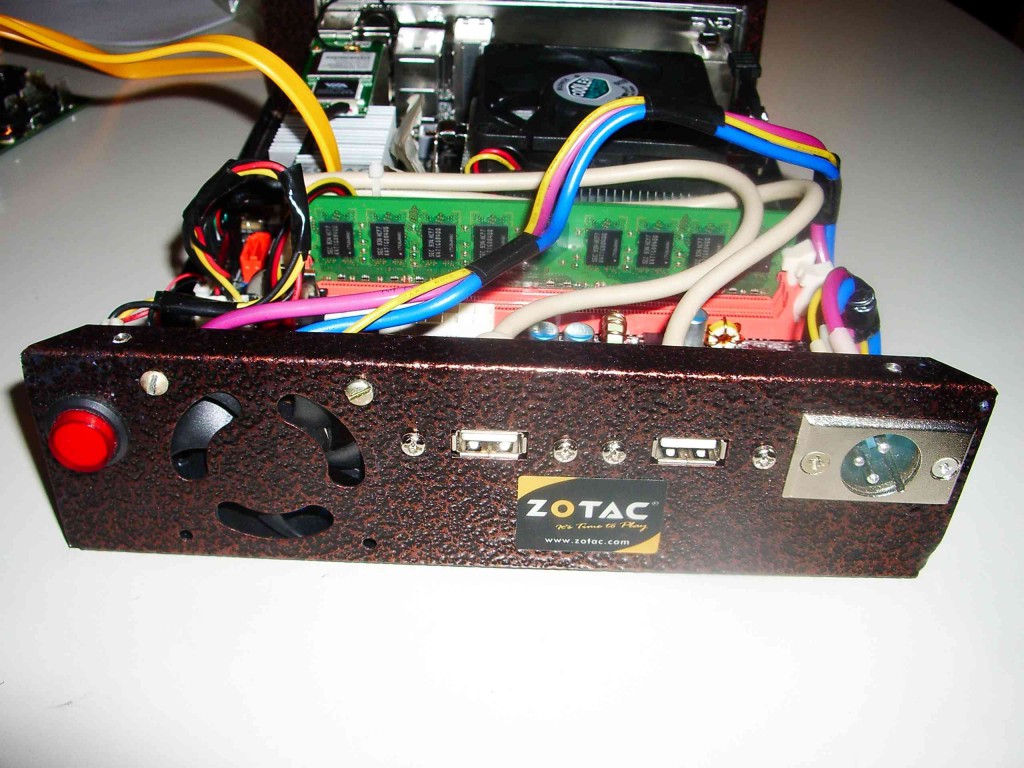

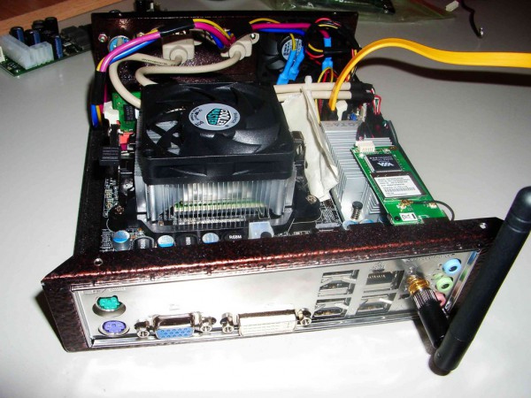

    Вот такая материнка http://www.xard.ru/post/14847/default.asp
    Вот такой комп получился.
ID:	7804   Нажмите на изображение для увеличения.
ID:	7805   Нажмите на изображение для увеличения.

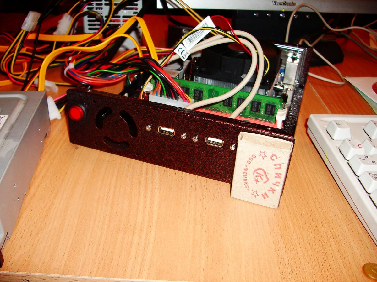

    Вот сравнение по размерам.

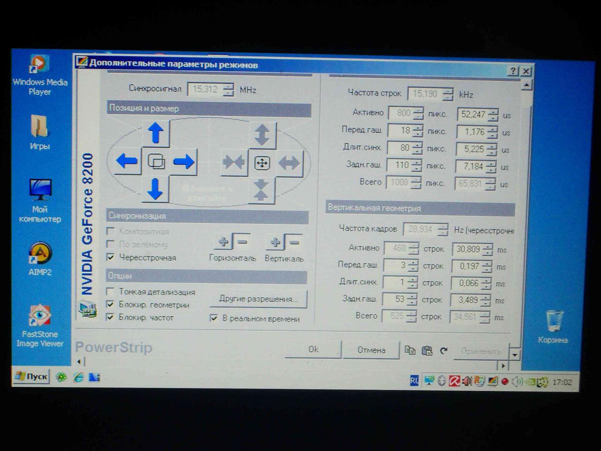

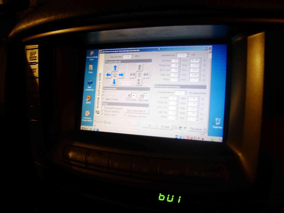

    Вчера занимался сам лично настройками и получил первый результат:
    Вот скриншот, при котором картинка стоит, но чуть чуть дрожит.
ID:	7829   Нажмите на изображение для увеличения.

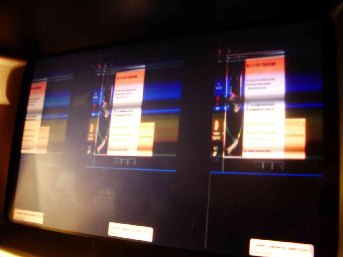

    Сначала получалось на экране такие варианты:
    Первый эран - это по умолчанию компа при первой загрузке (три экрана)
    Второй - это кадровая стоит, а строчные искал
    Третий- два экрана, но изображение растянуто по вертикали и очень сильно дрожит.

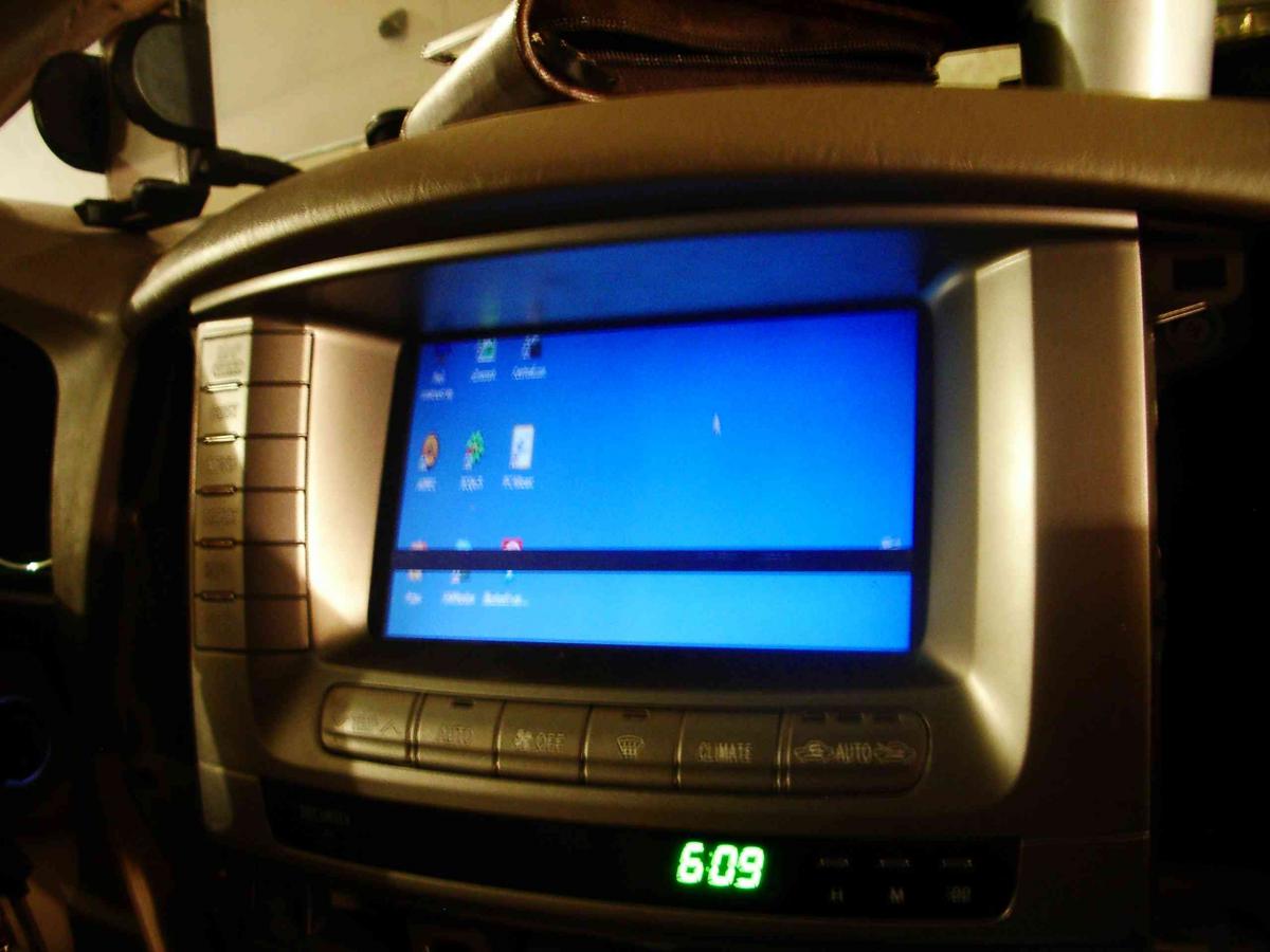

    Следующее получалось на экране после перегрузке такой экран:

    Вот ещё один из вариантов, который получал на экране

    По умолчанию Re: CarPC на плате ZOTAC GeForce 8200-ITX WiFi
    При преключении кнопок + и - изображение само собой сдвигалось влево или вправо (соответственно при вертикальном синхроимпульсе вверх или вниз по кадру)
    Лучше синхронизируется при -.
    Потом после установке необходимых параметров на PowerStrip, изображение очень прыгало и я заблокировав геометрию и частоты нажимал на правой картинке перемещения экрана PowerStrip и подстраивал изображения водя мышью по эрану, при этом параметры размеров пикселей по горизонту и вертикали автоматически изменялись пропорционально перетаскиванию значка изображения экрана. Таким образом удавалось поймать картинку на мониторе. После этого я сохранял профиль и делал перегрузку, и опять приходилось настраивать заново...
    Думаю, что штатный драйвет не даёт установить требуемые настройки.
    Тебе, Эдуарт звонил Антон, это его машина разобрана, у нас просто одинаковые комплекты и я само собой тоже ему помогаю, ведь потом и мне ставить нужно.
    Антон разговаривал по поводу адаптера. Неужели программно эту стабилизацию разрешения и чёткой синхронизации не добиться? Может попробывать другие проги для установки пользовательских установок?
    А как же у других комп в машинах работает???
    Как отображается при загрузке (у меня нет сихронизации, всё дёргается)?
