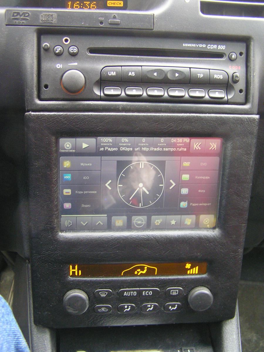

    Сегодня малость победил помехи по звуку. Проблему удалось победить заменой блока питания на FORTRON FSP-CAR120, помехи исчезли, остались только незначительные от генератора (легко вылечимые) и малость сам монитор дает (кабель как раз рядом проходит). В общем думаю решить проблему заменой кабеля и воткнуть дросель с кондером на входе. Центрифугу снес нафиг, т.к. проблему с вебрадио так и не решил (были ошибки постоянно вылетающие, а после их победы начались зависоны и одновременное воспроизведение нескольких станций). Сейчас пользуюсь РР со скином http://pccar.ru/showthread.php?t=11701 CFStyle, пока всем устраивает.
    Приобрел USB Hub Trust на 7 портов. сейчас в поисках питания на 5 в. нашел на ебейе вот такую штуку http://cgi.ebay.de/CONVERTER-DC-DC-5...item4839d41a9d наверное закажу

    нормальное фото
