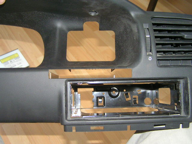

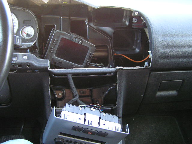

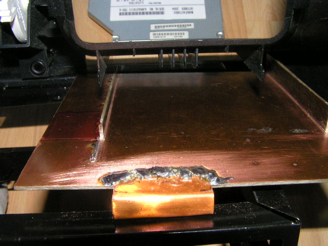

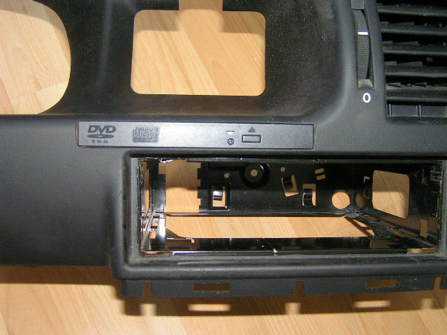

    встраивание ДВД привода. крепил всё к корзине магнитолы. правда по месту пришлось немного редактировать - бортовой комп не хотел до конца влазить на место, оставил пока до следующей разборки панели.

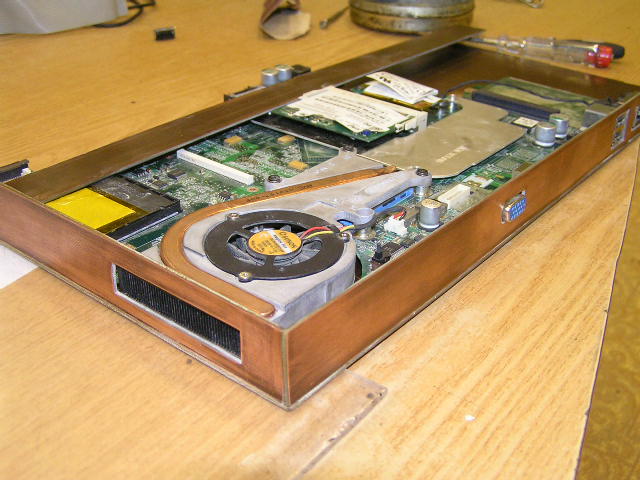

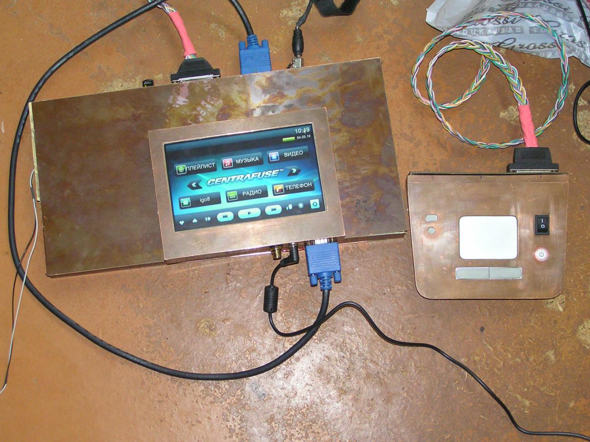

    первые два фото - ноут встраивается в отдельный корпус.
    еще фото.

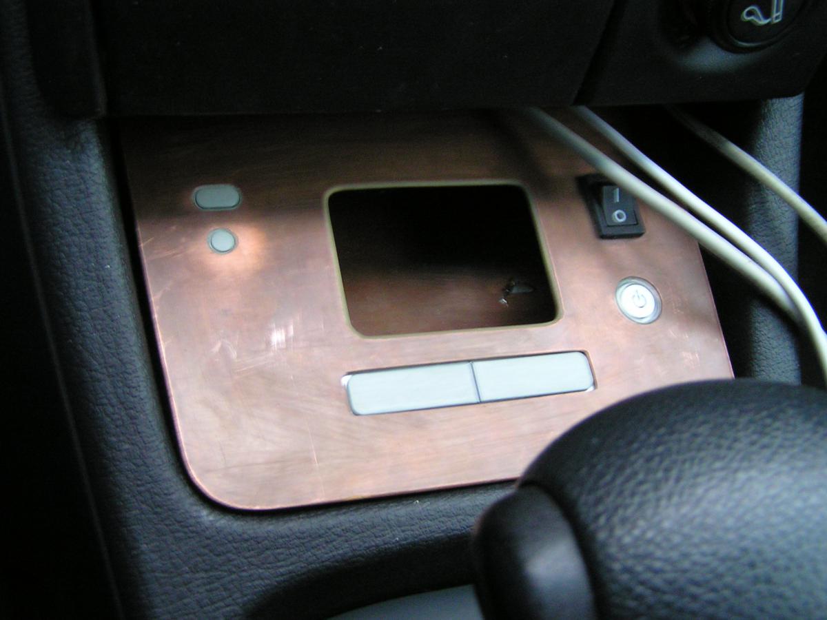

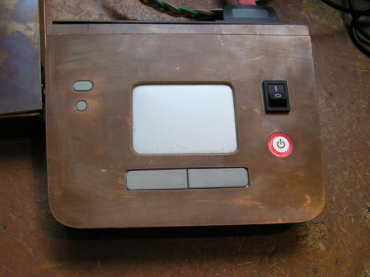

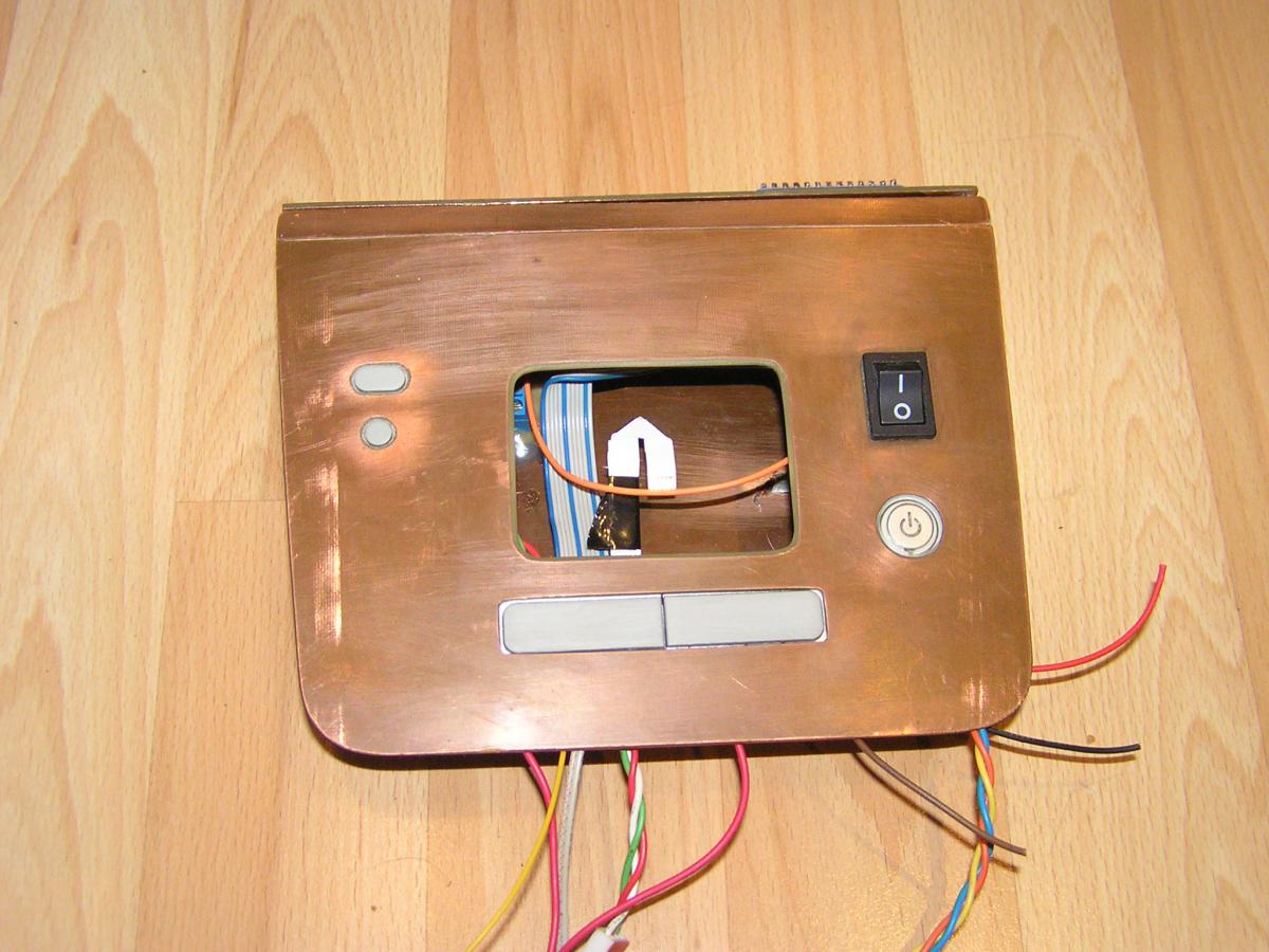

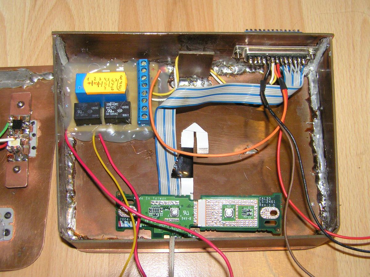

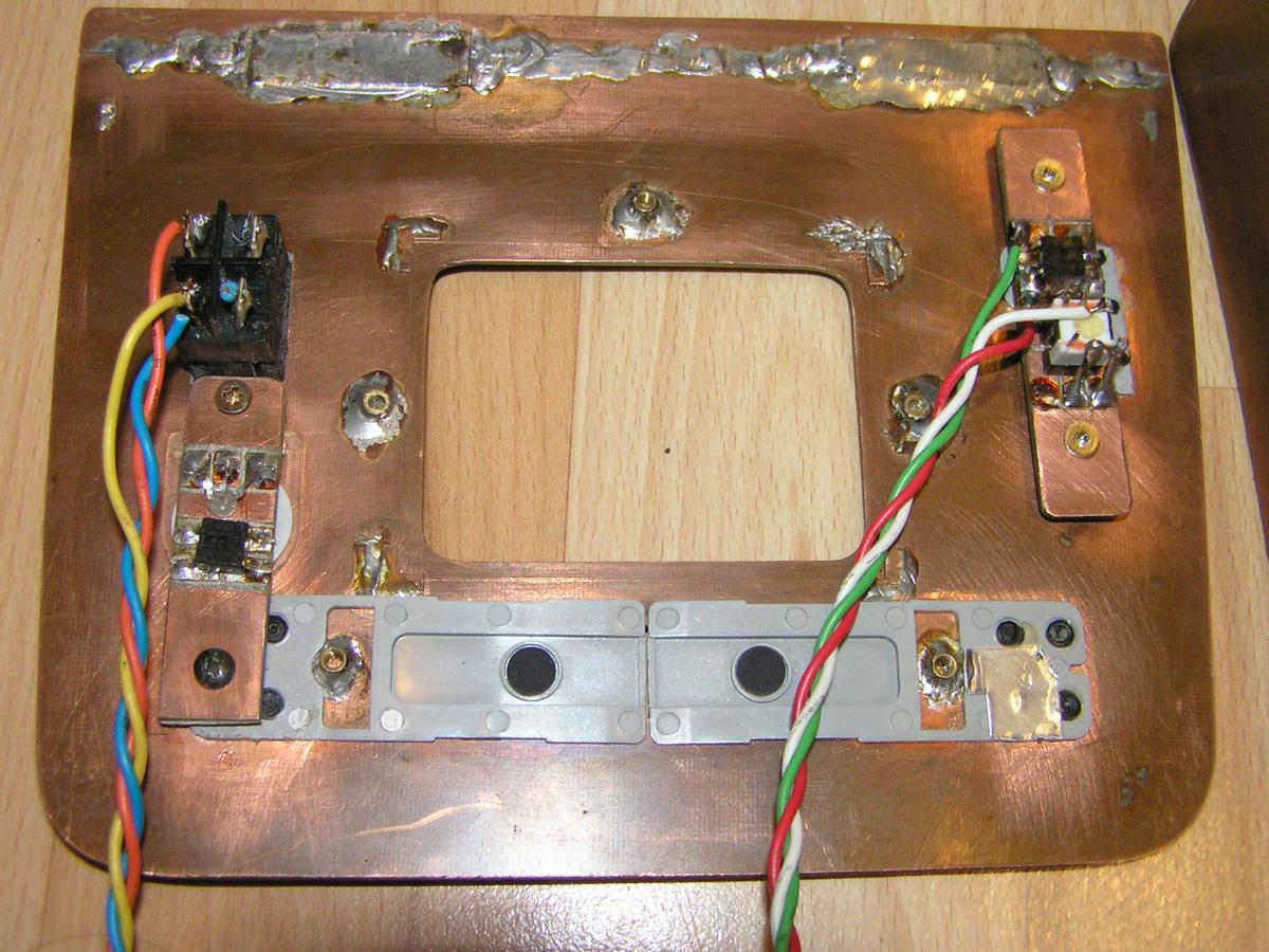

    это блок управления с тачпадом от ноута. справа общее питание и включение ноута, слева включение и отключение усилителя (на случай прослушивания радио). Бло будет соединяться с ноутом через кабель с разъемами.

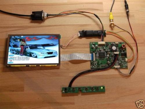

    заказал с ебая монитор, обошелся в 58 евро вместе с пересылкой. теперь жду.

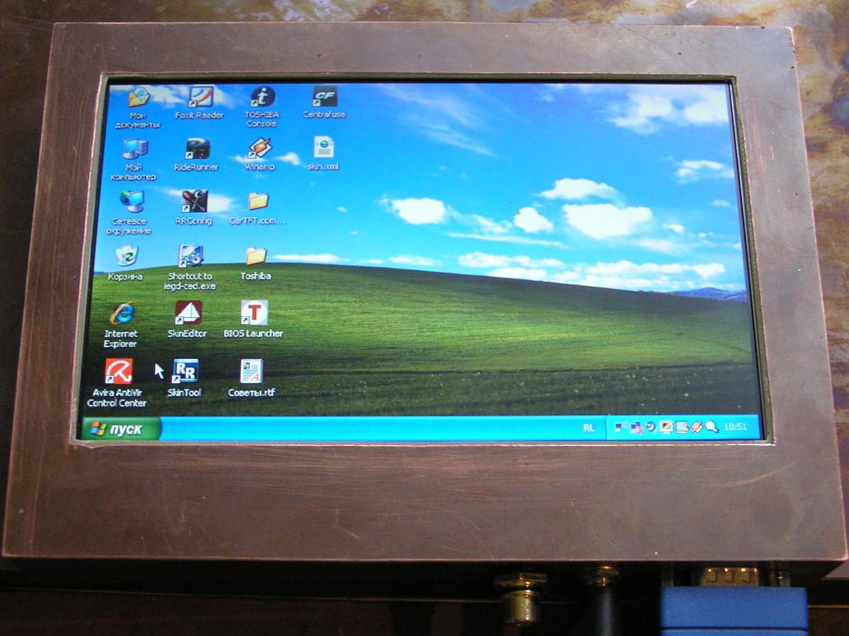

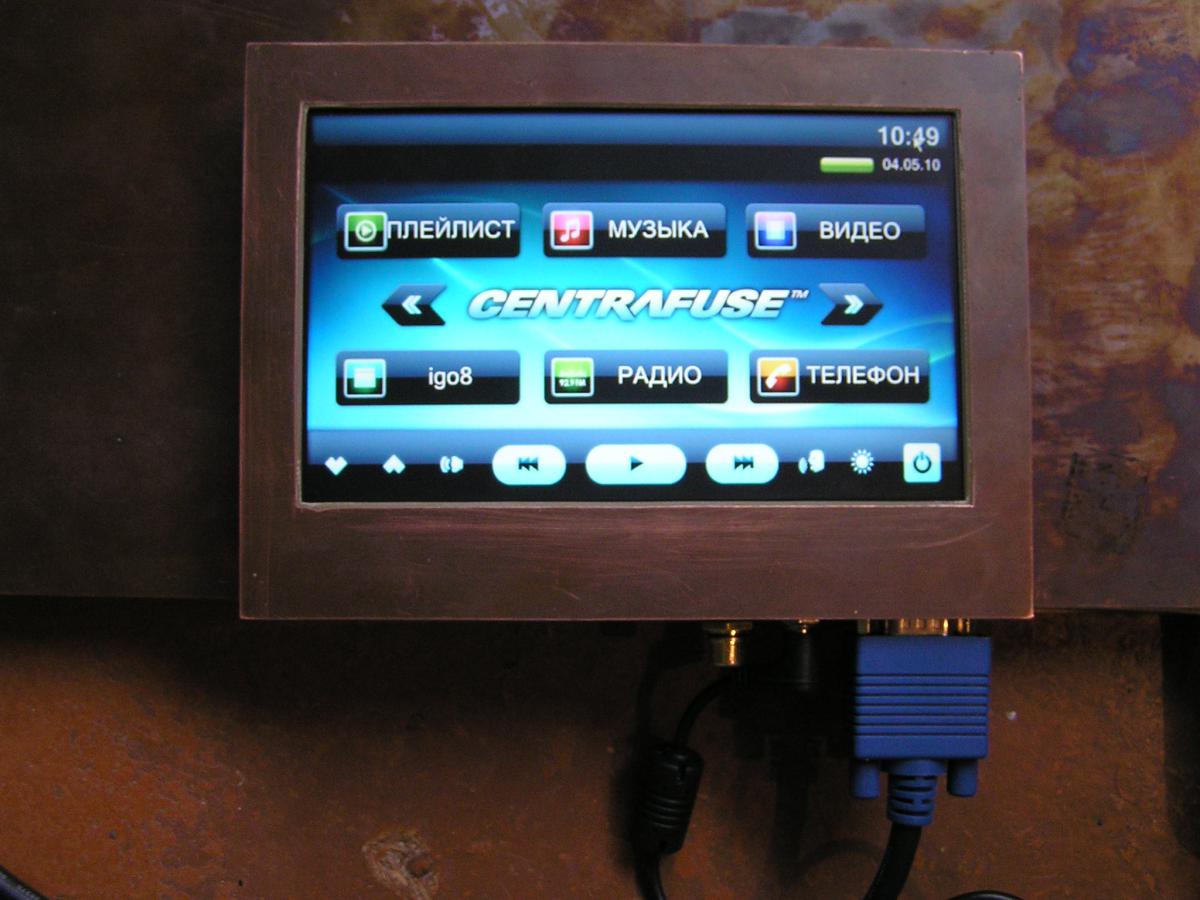

    ну вот свершилось! самолеты по европе начали полеты и монитор дошел таки до меня! первые впечатления - положительные. Подключил к ноуту, разрешение 800х600 встало сразу, без перекосов. яркость монитора на уровне ееерс. в общем доволен теперь другая проблема - установка. Вернее не сама установка, а место. вариант со съемным монитором уже отмёл напрочь - наверное ленивый я . Пока два варианта у меня: первый - это врезать в панель, где расположен климат, и второй - на самой торпеде над центральным воздуходувом. обзору он там мешать не будет.
    теперь о возникшей проблеме - как называется этот пластелин из которого все тут лепят? пытался найти инфо по нему на форуме, но пока не нашел. может кто носом ткнет или подскажет про него инфу?
    пока занялся изготовлением передней рамки под моник

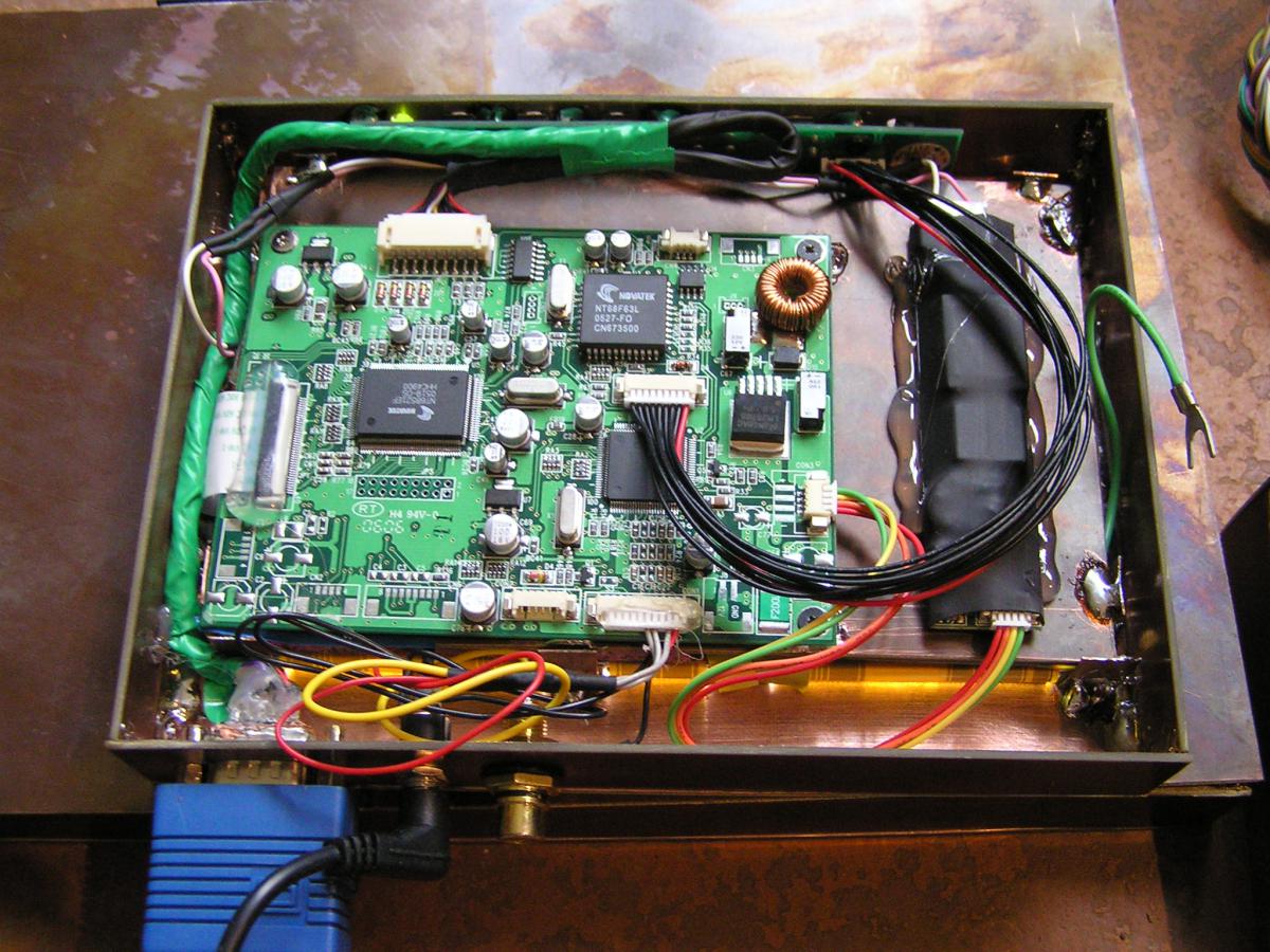

    еще немного фото. сделал пока временный корпус для монитора, пока не решил куда встраивать. возникла идея убрать магнитолу под сиденье и установить на её место монитор, пока думаю.

    а где такую:
    круглую кнопочку включения питания с подсветкой по кругу дают?
    19.02.2008
    36
    230
    По умолчанию Re: Opel Zafira A малобюджетный проект
    из ноутбука выдрал. мне их два досталось, вот один на кнопочки и ушел
