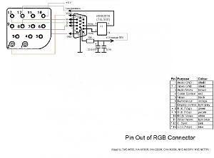

    В общем двинулся немного вперед. Используя поиск наткнулся на схему VGA-RGB с объединенной синхрой через микросхему к555 и +5 вольт на rgb navi. вспомнил что +5 вольт я не давал...и синхру я просто вязал между собой ( в кабеле от алпайна вязал синхру с синхрой даваемую конвертером) качество было ужасное... Теперь хочу спросить в особенности Чипа, даст ли мне результат vga-rgb? с микросхемой к555?? без конвертера естественно. буду очень благодарен за ответ. если есть еще способы связать две синхры от VGA то ооочень буду рад их услышать! Спасибо за внимание!
    схема vga - rgb которую нашел:

    Подкиньте пожалуйста схемку как правильно мешать синхну с помощью двух резисторов.
    По умолчанию Re: Alpine iva 502 подключение
    Скручиваем два резистора по 150 ом с одной стороны, это будет выход смешанной синхры. Другие выводы резисторов это входы для раздельных синхр
