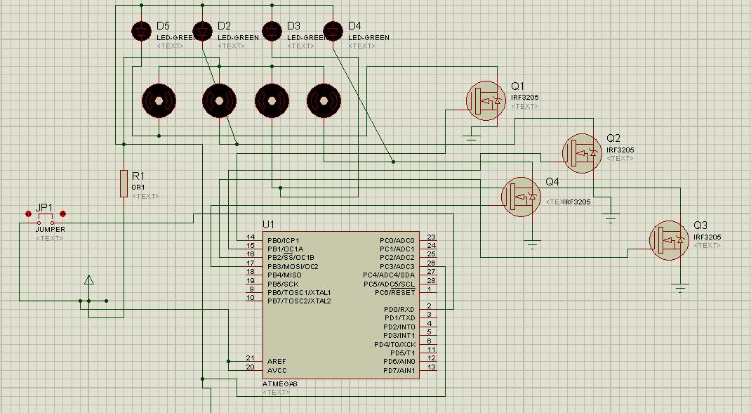

    Привет всем. Помогите плиз новичку.
    Вообщем, вот код. Пока просто цыкл для полевиков-движков.

    В протеусе симулирую, т.е. жмем кнопарь (startPin), моторы зашуровали.
    Вроде я состояние нажатия (buttonState), делаю LOW, в конце цыкла. Но моторы продолжают шуровать дальше.
    Подскажите где я затупил)

    По умолчанию Re: Доводчик стекл.
    вольтметров понатыкай, понятнее будет
    Ага, спасибо за подсказку)
    Вообщем оказалось, что после отпускания кнопки, там висит 1,6вольта. Повесил резик на 1к. Все работатет, как задумано.
    Поставь резисторы 200 ом от контроллера к затворам транзисторов, а то контроллер спалишь
    Это я так в симуряторе схалтурил. Резисторы ещё по 10к от затвора к GND надо.
    Девайс вряд ли буду поять в железе, проще купить.
