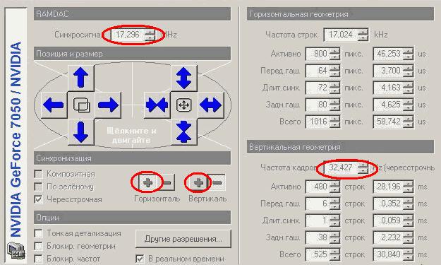

    1. Синхросигнал около 30
    2. По горизонтали и вертикали плюсы.
    3. Частота кадров 60
    4. Чересстрочность включи обязательно.
    5. Когда будешь настраивать если стрелочками не получится то переходи в правую сторону и вручную меняй показатели. Длит.синхр. и задн.гаш. менее 10 старайся не делать. Подвиснет. Если при возвращении обратно не исправится то перегружайся.
    6. Попробуй потом этот метод.

    Пока никак. Поставил снова PS,создал разрешение, включил четыречстрочное, точно параметры как на картинке установить не удалось - поставил приблизительно. Изображение дергается. Кручу частоты - особых изменений нет . Иногда картинка уходит в белый фон. Заметил что при увеличении частоты кадров картинка становится лучше. Уже дошел до 70 Hz. Дерганье не прекращается...
