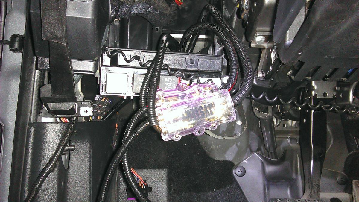

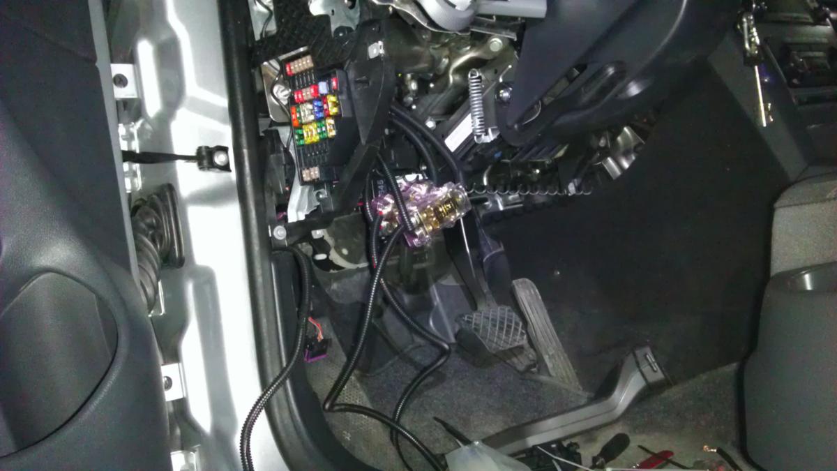

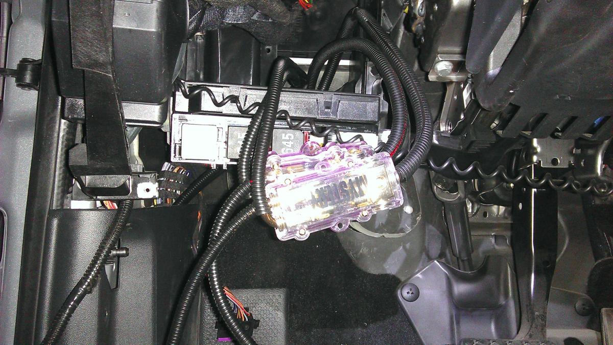

    1. Начал с подготовительных работ. Проводка. Нэнавыжююю Ниссан знал как облупленный, салон умел разобрать ну очень быстро. Тут же ВАГовцы постарались на славу, разобрать салон - сплошной гемор. Разводку делал следующим образом. От + и - клемм АКБ идут толстенные провода 4GA ну офигенно качественной и известной конторы под названием mystery Понимаю, что можно было положить лучшего качества, но: 1. в ниссане лежали эти же провода и нареканий в принципе не было, 2. дешевизна и доступность - поехал в русь под боком и купил. На плюсе висит колба со стеклянным предом 60А. Идут они в два дистрибьютера все того же мистери, которые расположились в районе водительской левой ноги около центрального блока электрики. На выходе из дистрибьюутеров идет силовой провод mystery 8GA до усилка и монтажный (или хз как его правильно) кабель в 4 квадрата до компа. Ремоут компа взят с can-шины через родной кабель от кЕтайской магнитолы, заточенной под шкоду. Ремоут усилка взят с блока питания. Абсолютно вся проводка в гофре. Сила протянута по левому боку авто, межблочники и акустика по правому. С акустикой изгаляться не стал - заломало тянуть провода в каждую дверь. Нарастил свои провода на штатные провода колонок через все туже кЕтайскую колодку.

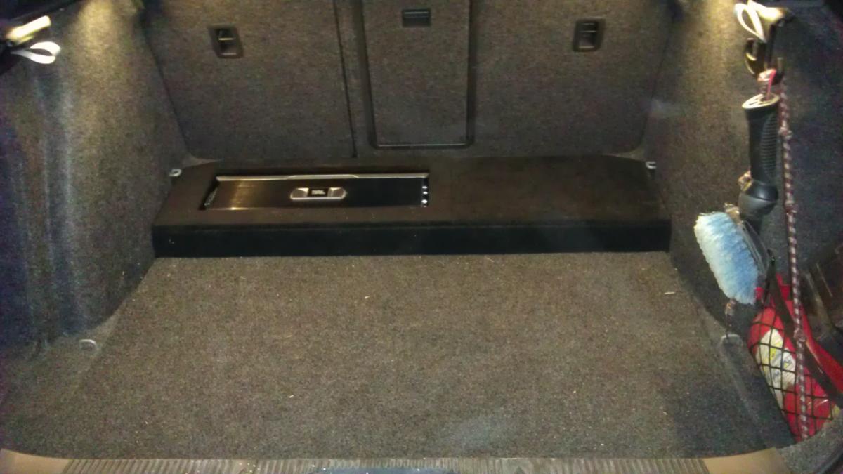

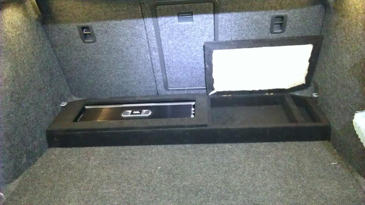

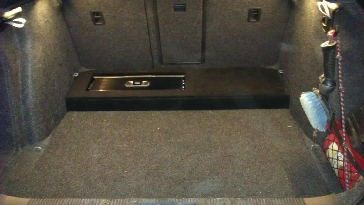

    2. Далее надо было замутить полку под усилок. Правда тут немного накосячил, точнее не предусмотрел. Полка была спроектирована только под усилок. Кондер ставить не планировал. Хотя в ссаныче он был. Сейчас появилась необходимость. Чуть громче делаешь, подсветка начинает моргать, хотя систему громкой не назовешь. Не к спеху, но позже полку переделаю.
    Зараза, карпета не хватило, чтобы обтянуть крышку целиком

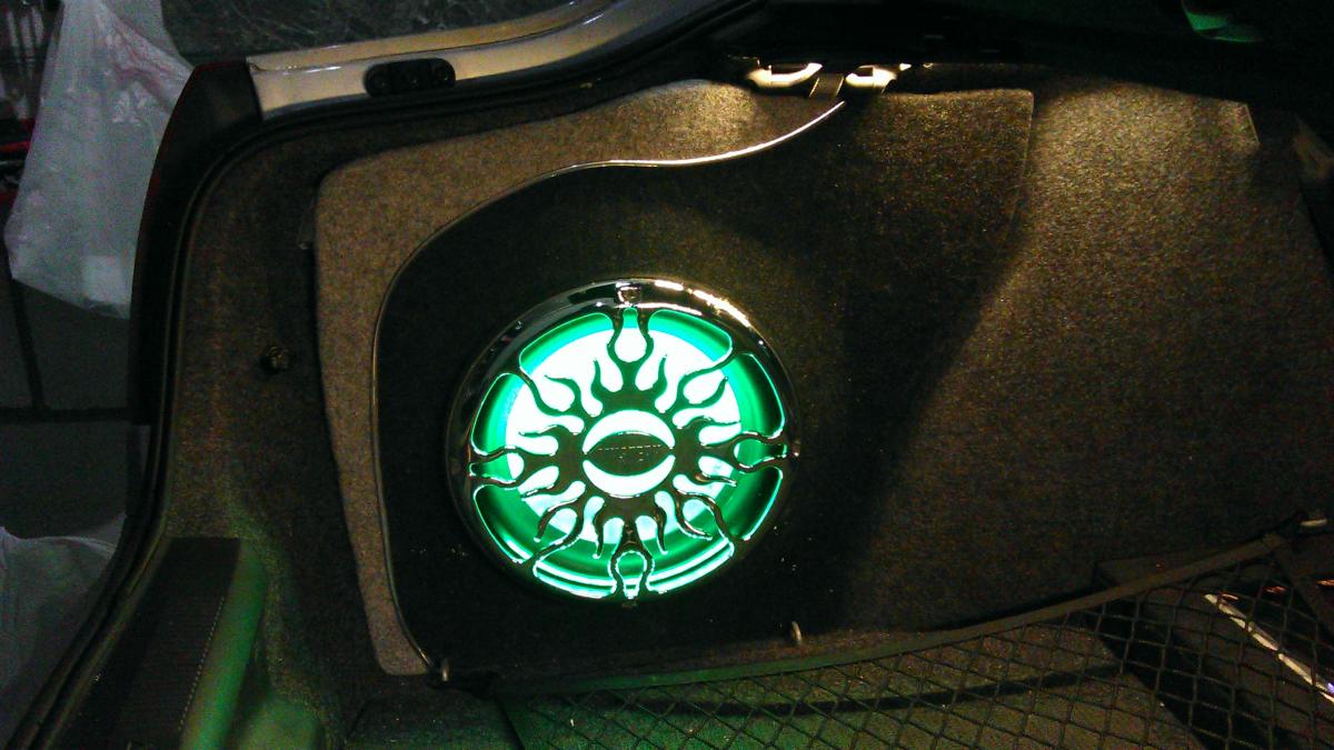

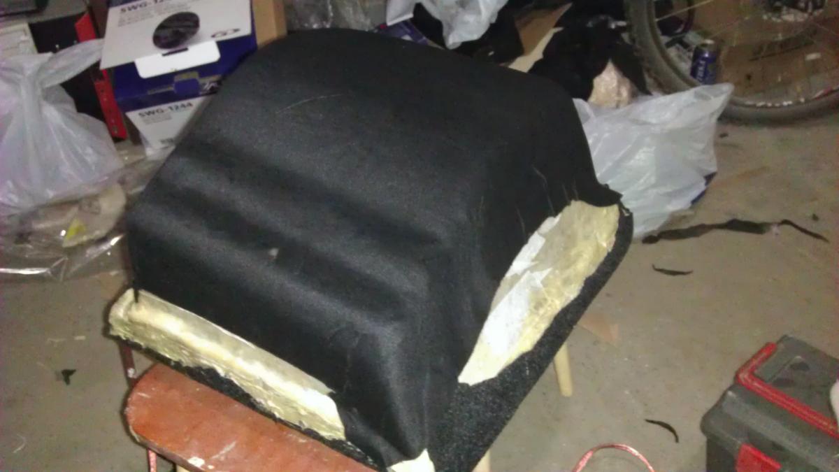

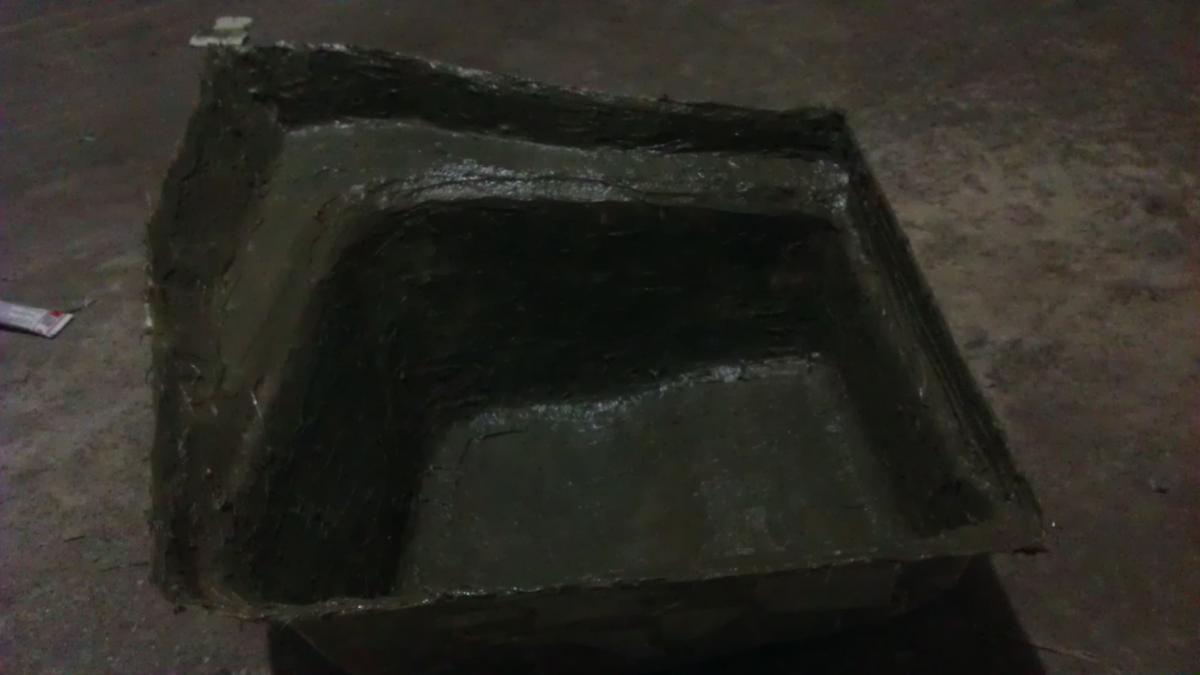

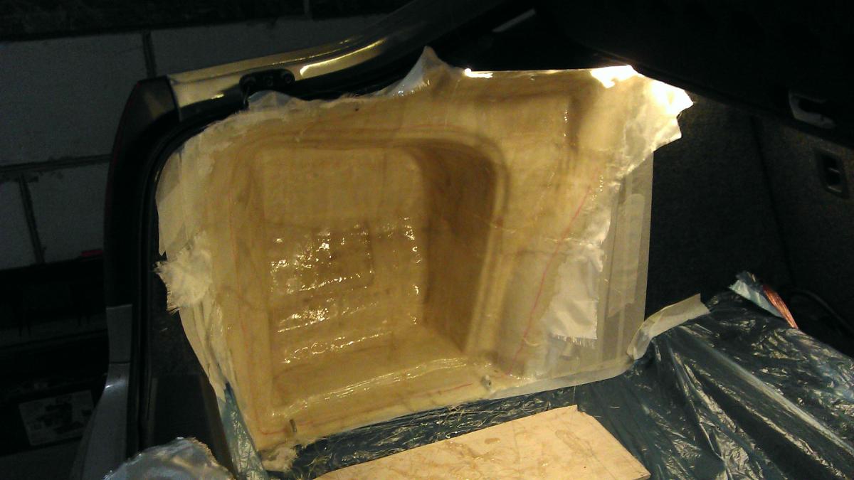

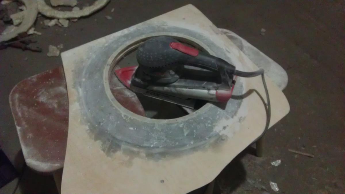

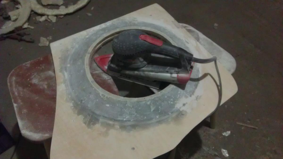

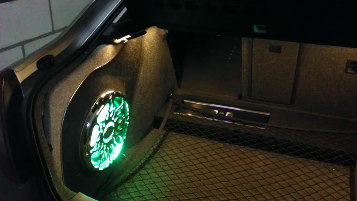

    3. Саб. Было решено делать в корпусе стелс. Честно говоря, делать я его замудохался. Описывать не буду как делал, в нете полно инфы. Динамик стоит Alpine SWE 1243E, был отдан другом с оторванным проводом. Припаял... качает
    С таким набором я катался, пока шел монитор. Подключал к штатной магнитоле через понижайку выского уровня от mystery. Звук был, но ни о чем.

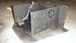

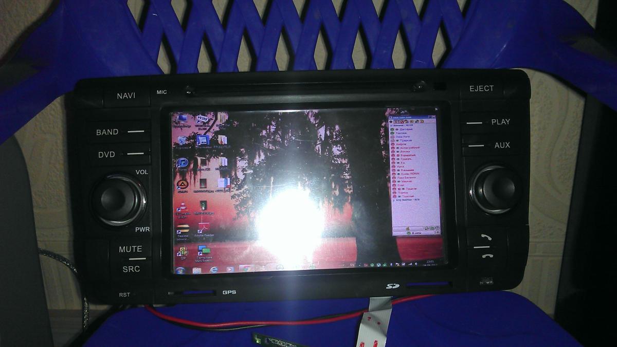

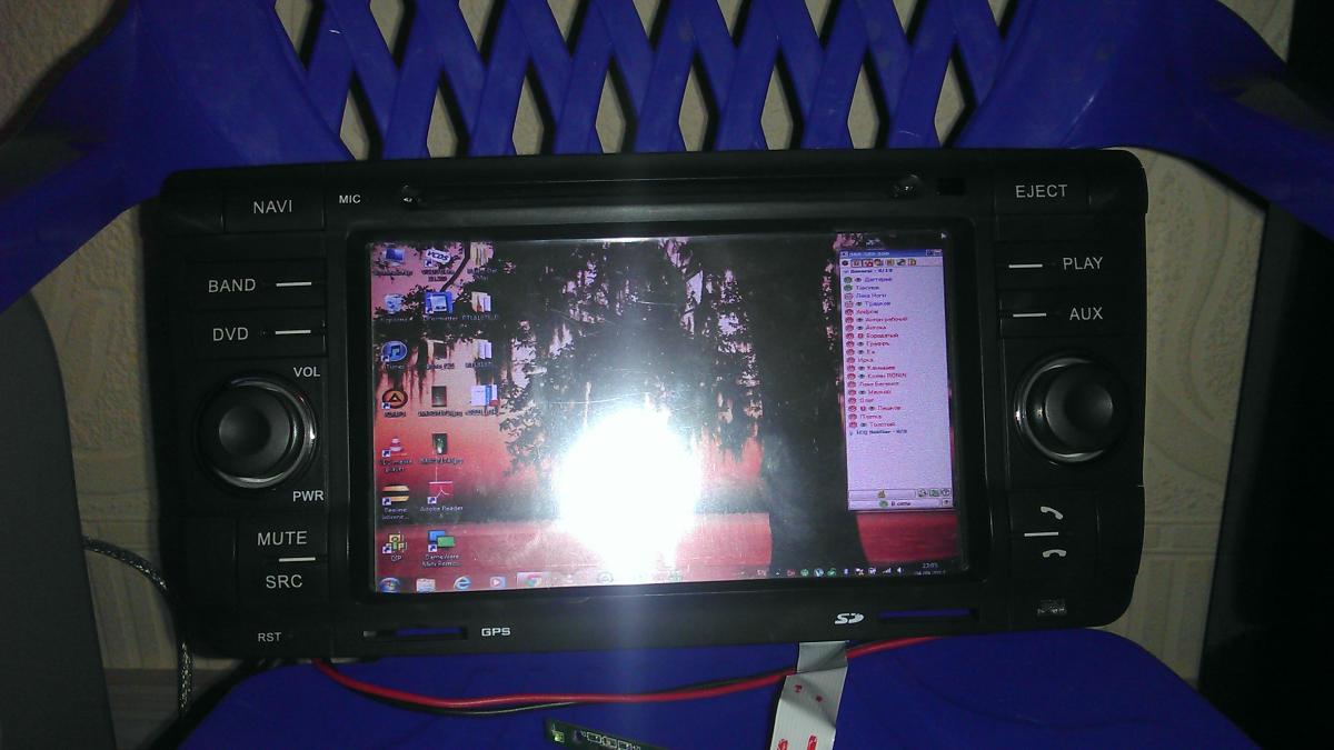

    4. Собственно сам комп. Изначально планировал делать в дырке 2din. Купил убитую китайскую магнитолу под шкоду. Раздербанил. Почти доделал корпус, но моник, который мне отдал Игорь -Gorynch приказал долго жить. Хотя в рамку очень не плохо вписался.
    Потом еще и с корпусом ошибся немного - звуковушка от asus не влезала. Точнее звучка влезала, не помещался райзер под нее. В общем забил на затею.

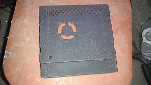

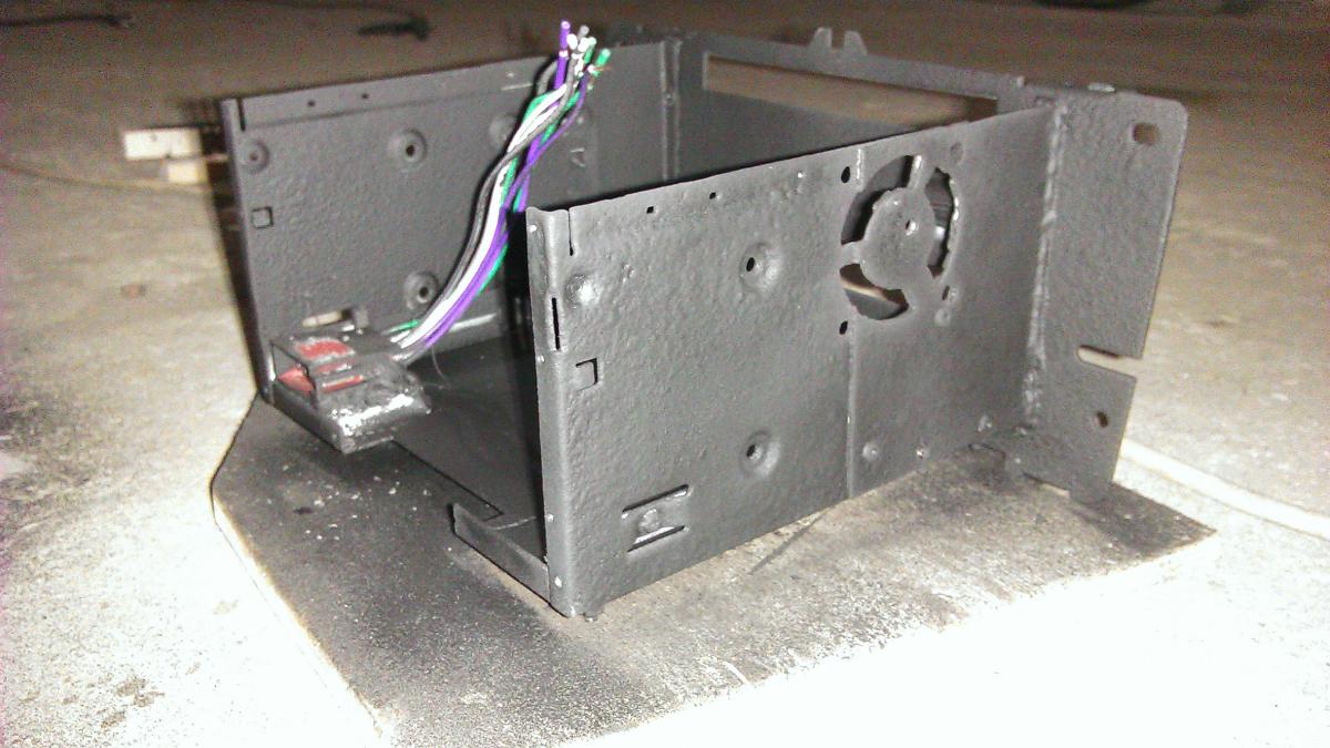

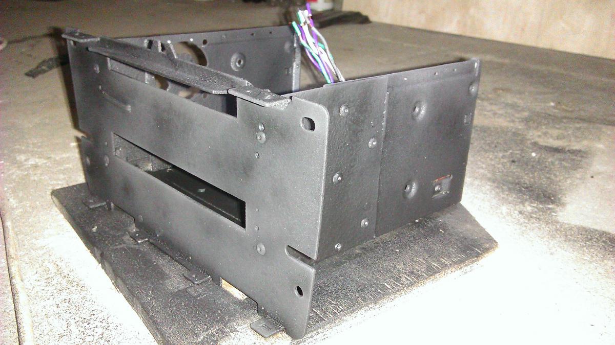

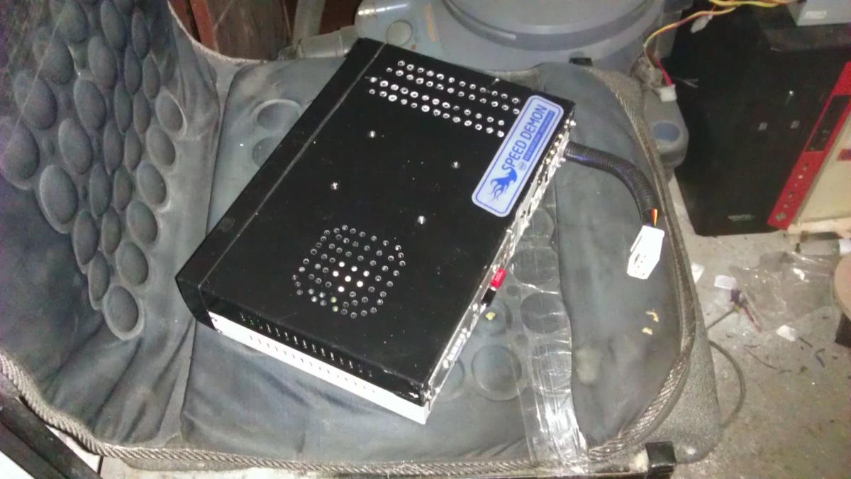

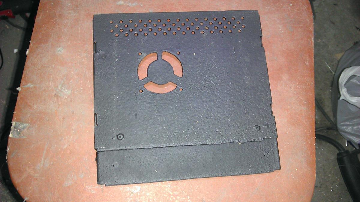

    Так вот, за символические деньги прикупил корпус morex под mini-itx мать с горизонтальным расположением PCI-карты. Отпилил от него часть для уменьшения глубины, покрасил в черный цвет, что бы в глаза не особо бросался (пионЭров боюсь) и кинул под свое сидение. Блин, процесс выпиливания корпуса не зафоткал? как и начинку системника. Позже поправлю. В общем пока так.
    Начинка:
    - мать относительно древняя intel dg45fc. Волялась дома без надобности.
    - камень core 2 duo e4500 2.2 Гц... вроде. Тоже древность, забрал с работы. Заменен на е6200
    - куллер низкий, боксовый,intel.
    - память 2Гб hynix
    - блок питания m2itx
    - SSD intel 120Гб
    - звук asus xonar DX
    - usb wifi TP-link
    - 3G wifi роутер от мегафон huawei e5832s
    - мышь 3D connection
    - GPS globalsat bu-353
    - беспроводной комплект клава/мышь.

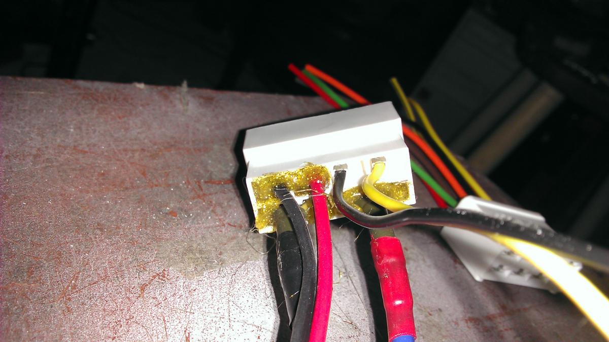

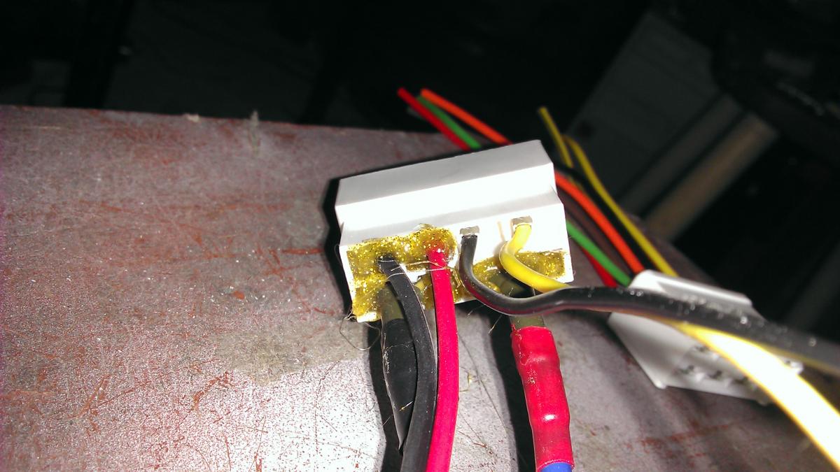

    Вывел колодку-косичку под питание самого компа.
    Залил термоклеем на всякий.
    На колодке висит питание самого компа, питание монитора, кнопка reset и power, remout усилка.

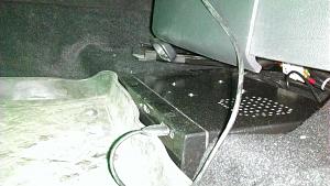

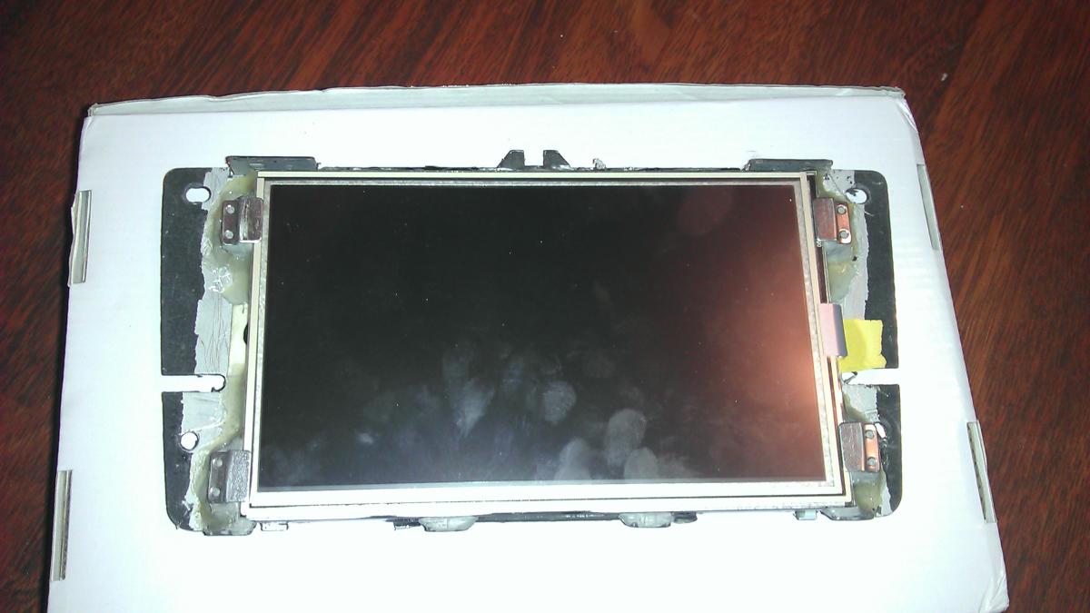

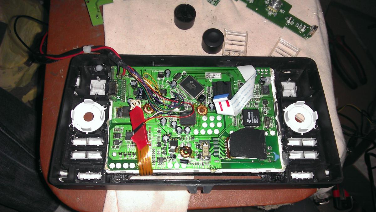

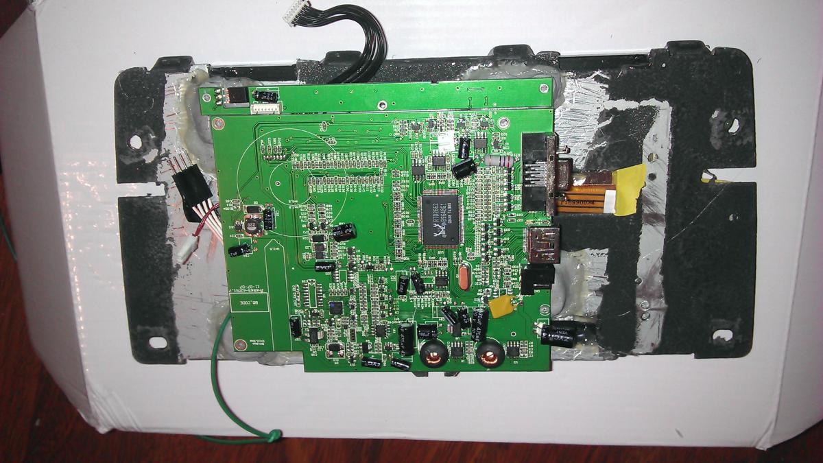

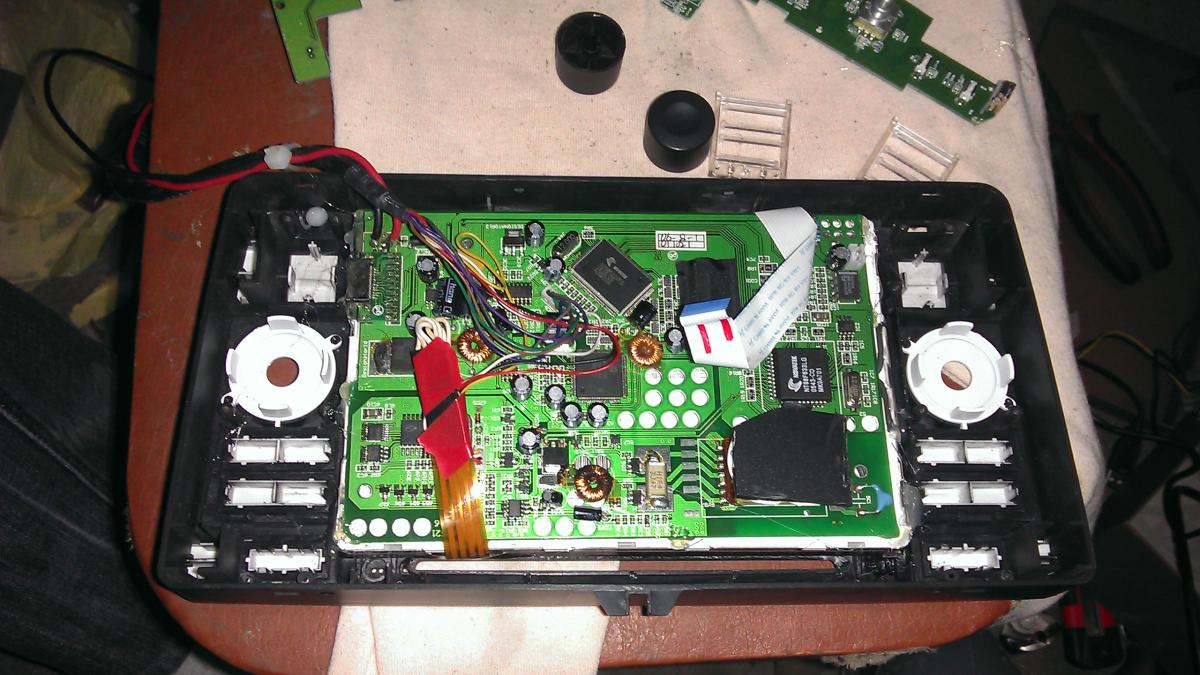

    5. Монитор Lilliput 869GL-80NP/C/T
    Особого труда встроить в принципе не составило. Основу крепления монитора составила часть корпуса от кЕтайской балалайки.

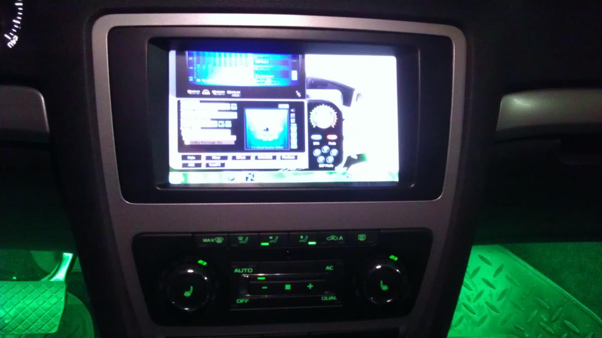

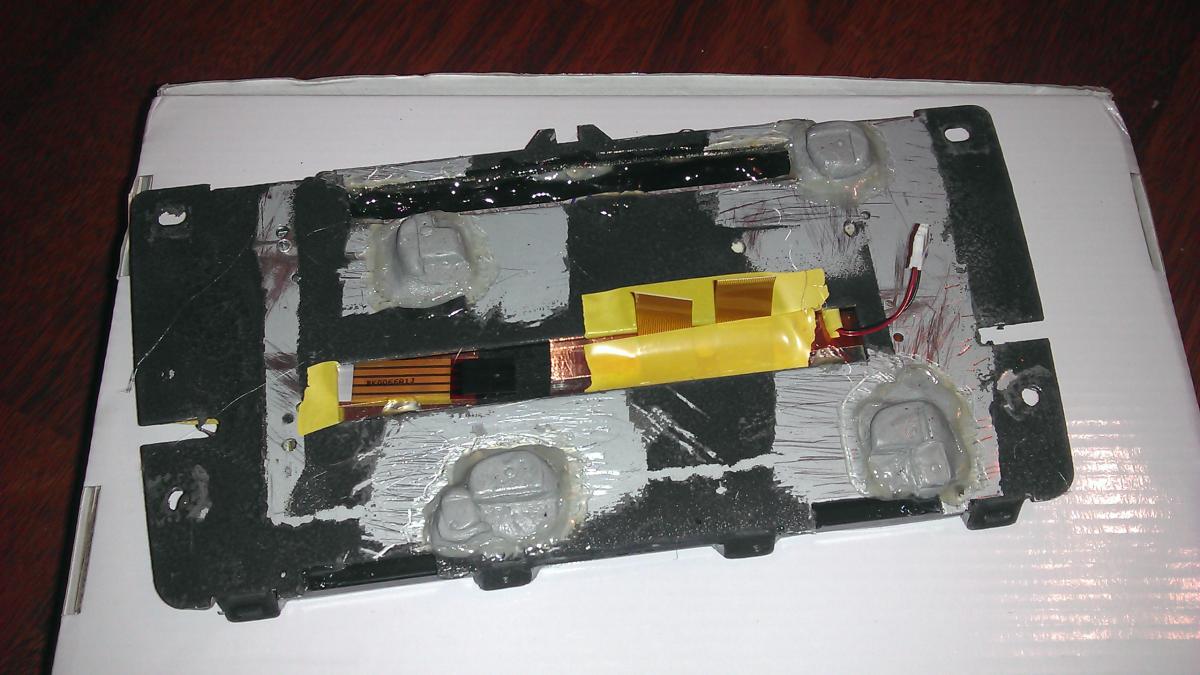

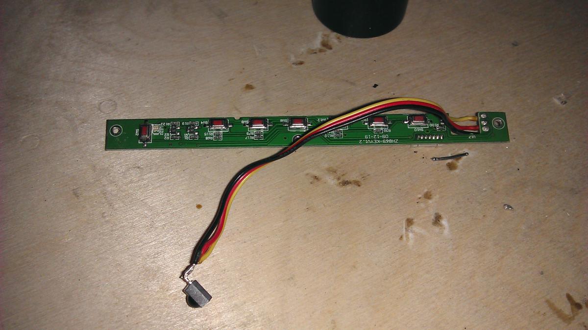

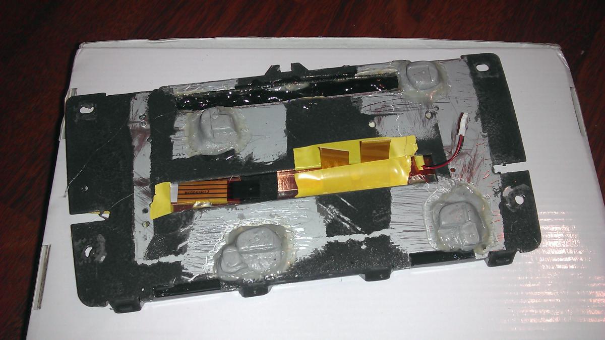

    Матрица и контроллер сидят на двукомпонентном пластилине момент, который в предыдущем проекте зарекомендовал себя очень хорошо и термоклее. Затем всю эту пляшку ставим на место, крепим родными 4-мя болтами и сверху облицовочную переходную рамку 2din.
    Вложение 15154

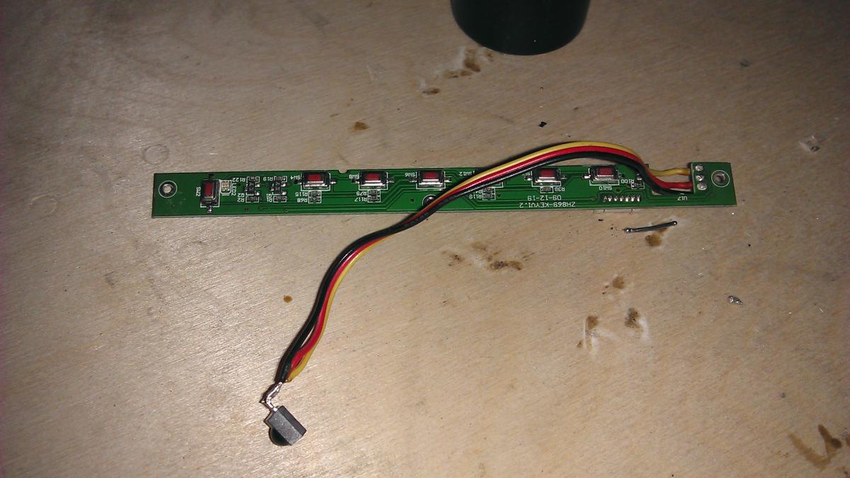

    ИК-приемник был выпаян и вынесен на переднюю часть по центру рамки. Кнопки разместил позади контроллера.
    В самой рамке дремелем выпилена дырка под ИК и вставлена прозрачная заглушка от родного корпуса монитора для красоты )) Родную облицовочную рамку вынужден был склеить с рамкой 2din с обратной стороны термопистолетом, что бы избежать ложных нажатий тача.

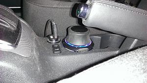

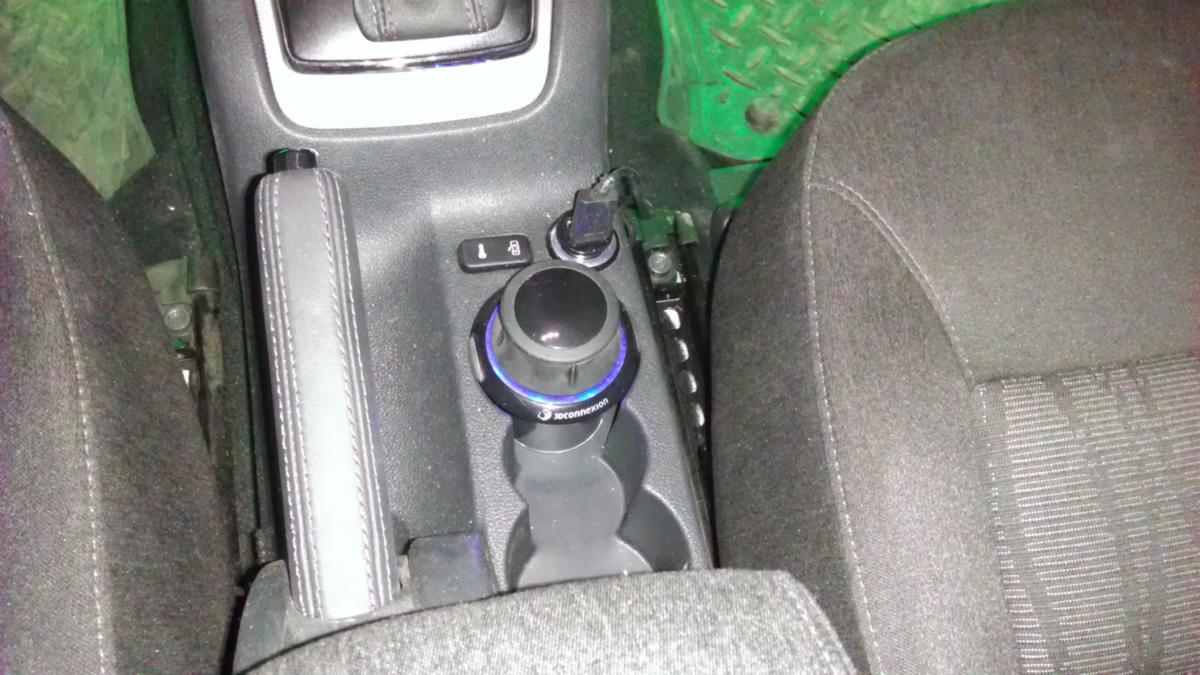

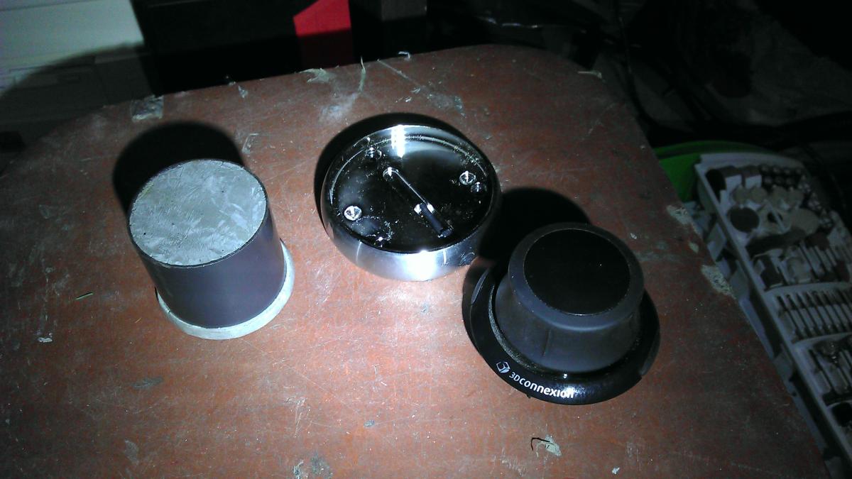

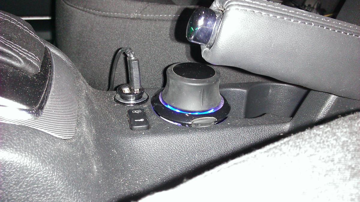

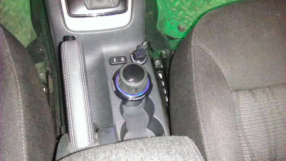

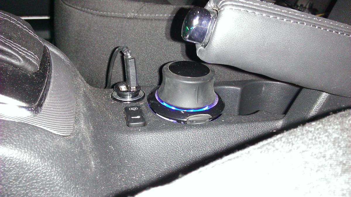

    6. 3D Connection. Также остался от предыдущего проекта. Открутил от него тяжелую железную ногу, подготовил крепление из алюминиевой трубы и девайс занял свое место.

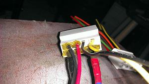

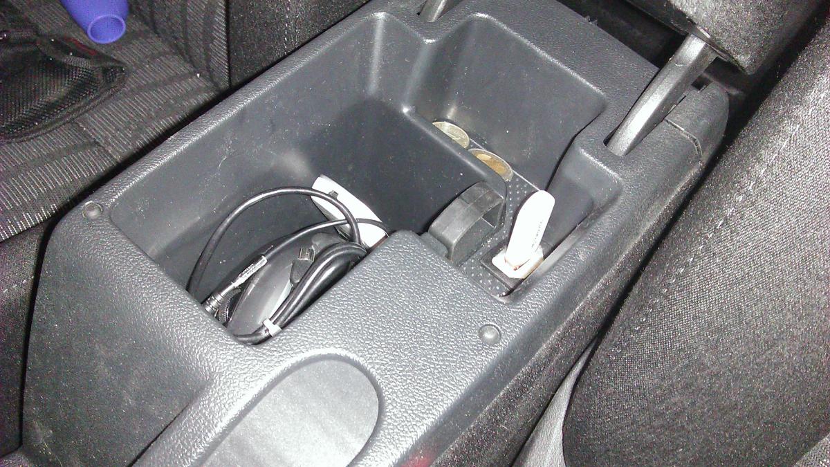

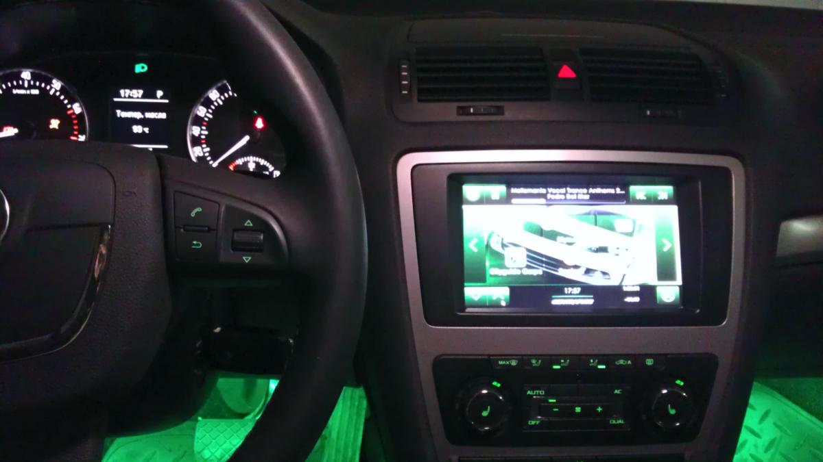

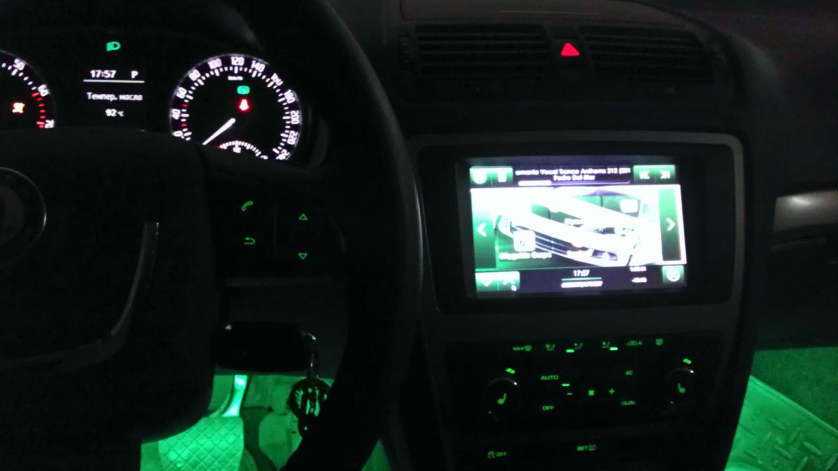

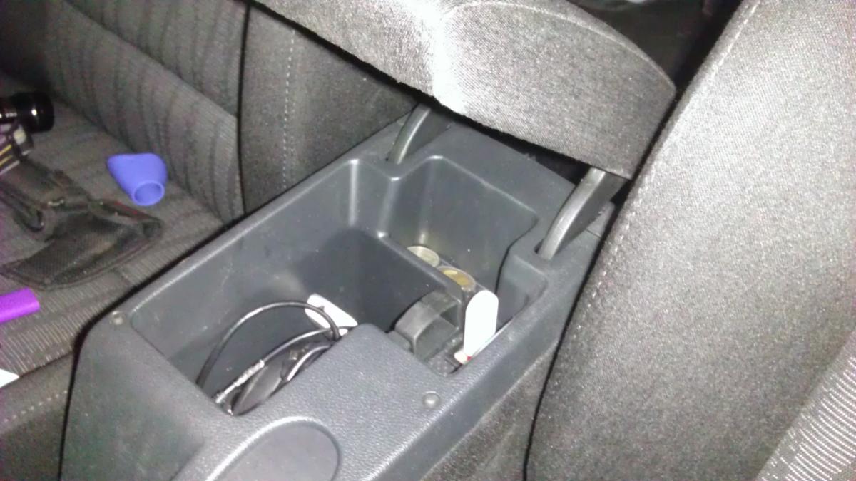

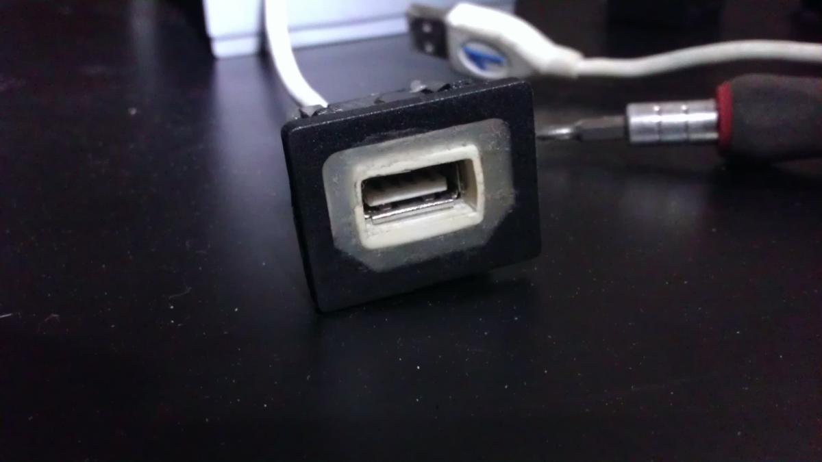

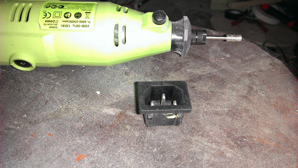

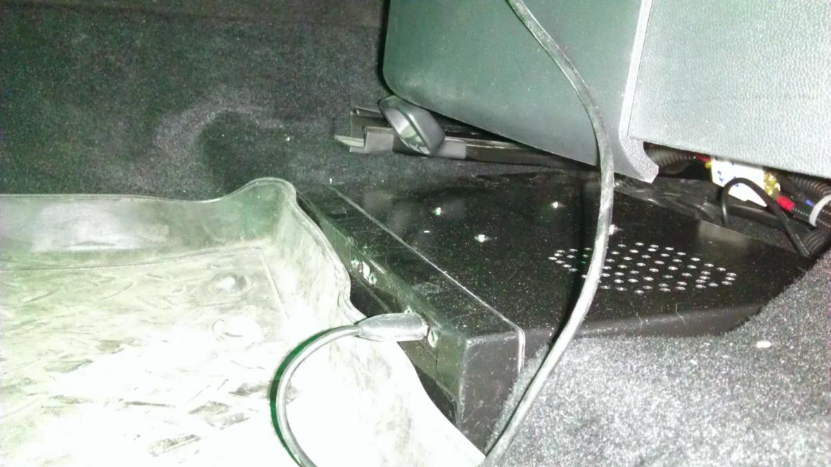

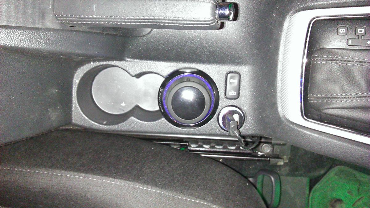

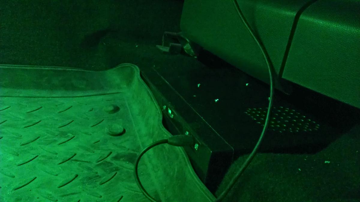

    7. Вчера замутил удлинитель usb. Вкорячил его в подлокотник на место родного джека от магнитолы. Крепление изготовил из мамы ATX раздолбанного блока питания и залил термоклеем. В общем смотрим.

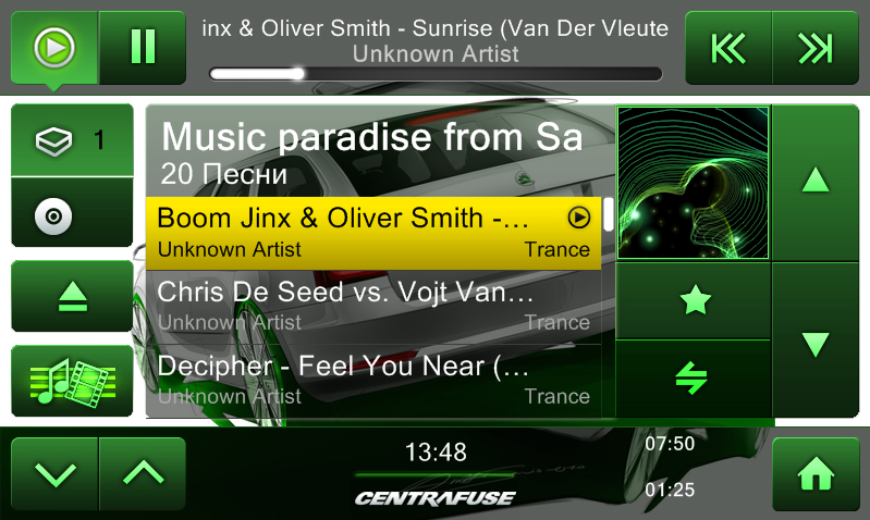

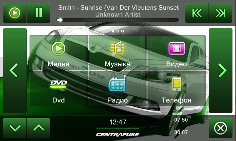

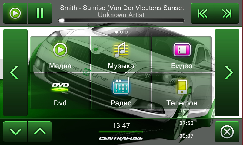

    8. Софт. Стоит win7x32, centrafuce 3.5, cityguide лицензия, sasplanet - основное, чем пользуюсь. Ну и rwxf всего по мелочи. Скин центрифуги нарисовал в тон и тематика авто
    Кстати есть clean в зеленых тонах, чистый. Если нужен кому, скину.

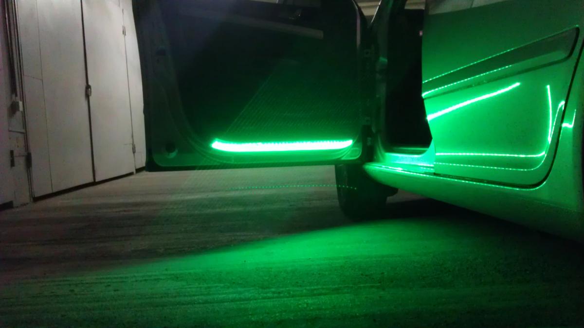

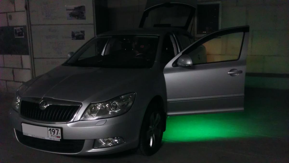

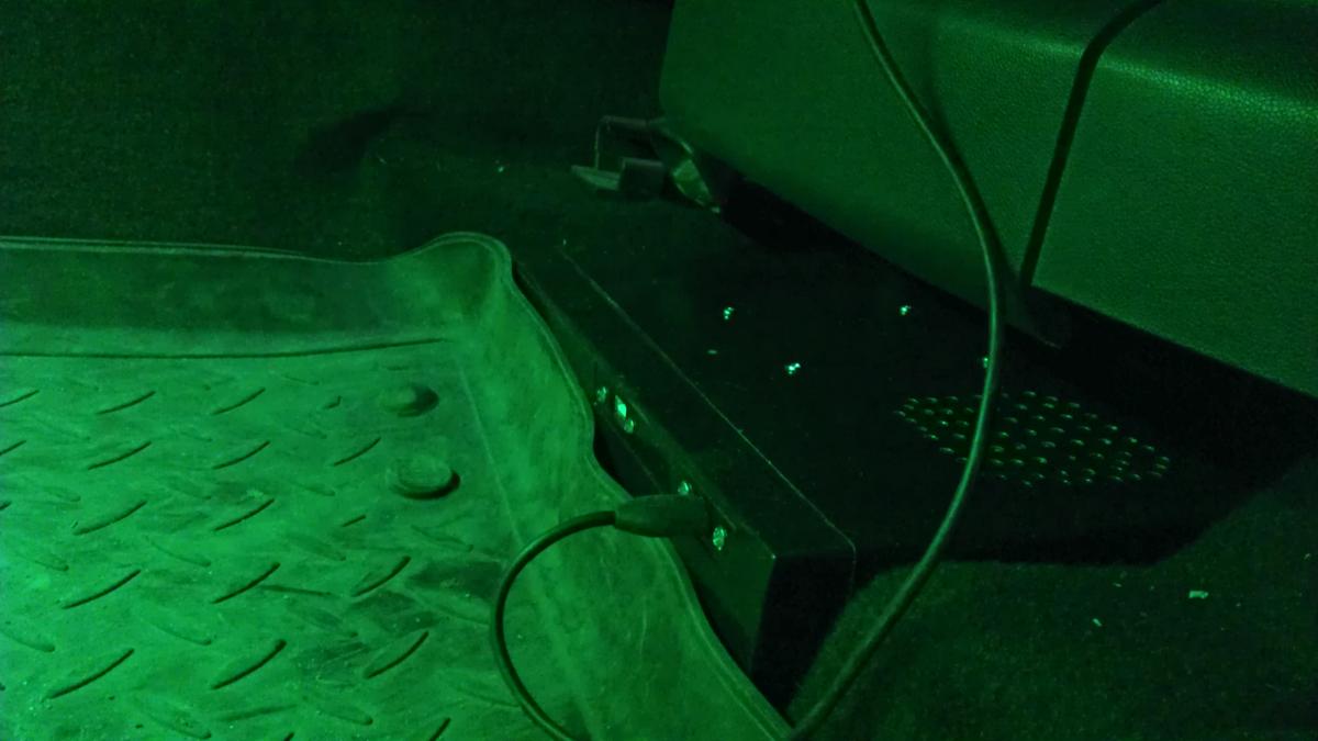

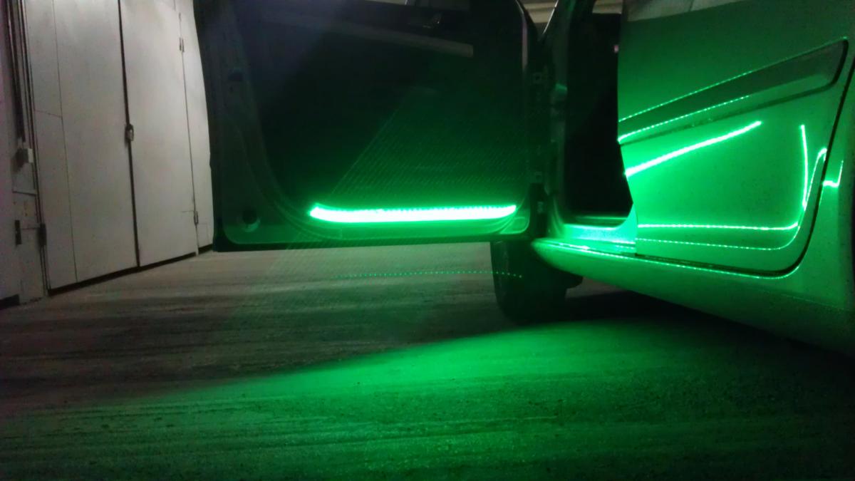

    9. Всякая мелочь в виде подсветки ног, передних дверей и багажника...
    Вложение 15169
    Подсветка ног прописана вагкомом. Со штатного бортовика можно управлять подсветкой или выключить вовсе.
    Сбрось, многим понадобиться.

    Ситигада встраивал через мультиаплоадер.
    Да, я так же юзаю. Только бесит нижняя строка с одной кнопкой, вот бы её убрать как-то... бесполезная, место жрет
