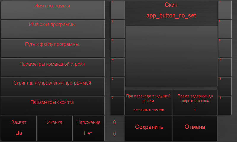

    По умолчанию Re: Скин для foobar2000
    У меня уже не такое окно..
    Разобрался, но, увы, подглючивает икар однако. Подтормаживает..

    Как исправить(яйцеобразность) геометрию индикаторов?
    P.S Навел справки на соседнем форуме...выходит, что в моем случаи нужно рисовать скин под разрешение 1024х614 так?
    http://pccar.ru/showpost.php?p=263826&postcount=397
    Последний раз редактировалось sirota; 10.07.2013 в 17:35.
  6. #246
    30.12.2008
    79
    375
    Нет, здесь всё сложнее. У тебя монитор с соотношением сторон 16х9, а разрешение ты используешь 1024х768. Данное разрешение используется для мониторов с соотношением сторон 4х3. В результате у тебя всё выводится сплюснутым и в Windows и в других программах. В iCarDS есть возможность преобразования вывода картинок и флешек на такой монитор, поэтому в нём у тебя всё круглое, как и положено. А чтобы флешки внутри фубара стали круглыми при выводе на такой монитор, надо их растянуть вверх в скине самого фубара. То есть если ты просто нарисуешь скин под разрешение 1024х614, то индикаторы так и останутся приплюснутыми на данном мониторе.
