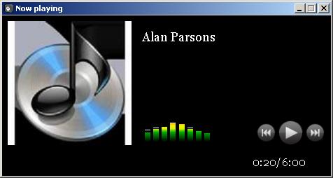

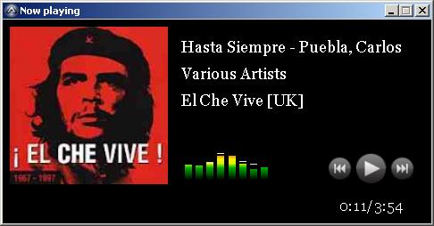

    Устанавливаем foobar2000_0.9.6.8.
    Устанавливаем foo_comserver2-0.7-setup.exe. При установке указываем путь к папке с foobar2000.
    Скачиваем и распаковываем архив. Запускаем из него Foobar.exe.
    Для отображения рисунка альбома он должен носить имя cover.jpg и лежать в папке с музыкой.
    Можем встроить в любую оболочку. Программа растягивается.
    Исходник. Увеличиваем и/или добавляем свои кнопки для управления. Правим так как вам будет угодно.
    Для конвертирования используем autoit-v3.
ID:	5423   Нажмите на изображение для увеличения.

    Размер окна:
    #include <misc.au3>
    Const $width = 470
    Const $height = 229
    Параметры расположения и размера кнопок:
    $prev = GUICtrlCreatePic("prev.jpg", 360, 150, 35, 35)
    GUICtrlSetOnEvent(-1, "previous")
    $playpause = GUICtrlCreatePic("playpause.jpg", 395, 150, 35, 35)
    GUICtrlSetOnEvent(-1, "playpause")
    $next = GUICtrlCreatePic("next.jpg", 430, 150, 35, 35)
    GUICtrlSetOnEvent(-1, "forward")
    Изменяем так как вам нужно и компилируем.
    Если есть еще какие вопросы и предложения то пишем их здесь.

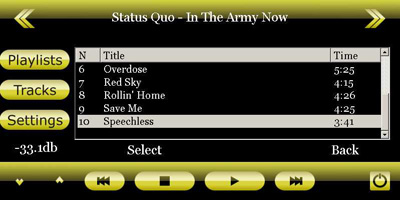

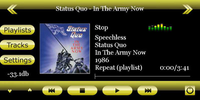

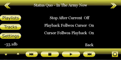

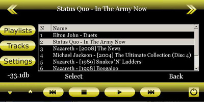

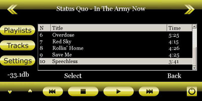

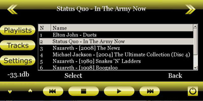

    По умолчанию Re: Скин для foobar2000
    Взял на себя смелость подправить и изменить данную програмку.
    Вот что получилось.

    Это главное окно.

    Окно выбора треков.
    Окно установок
    Окно выбора плейлистов
    Отличия от первоначальной программы:
    - в качестве обложки альбома отображается любой (первый по алфавиту) *.jpg файл, находящийся в папке трека;
    - выбор порядка воспроизведения;
    - основные установки воспроизведения;
    - выбор трека;
    - выбор плейлиста;
    Редактирование плейлистов и библиотеки можно добавить, но пока решил этого не делать, т.к. это не для работы на ходу. А сделать плейлисты в foobar'e минутное дело.
