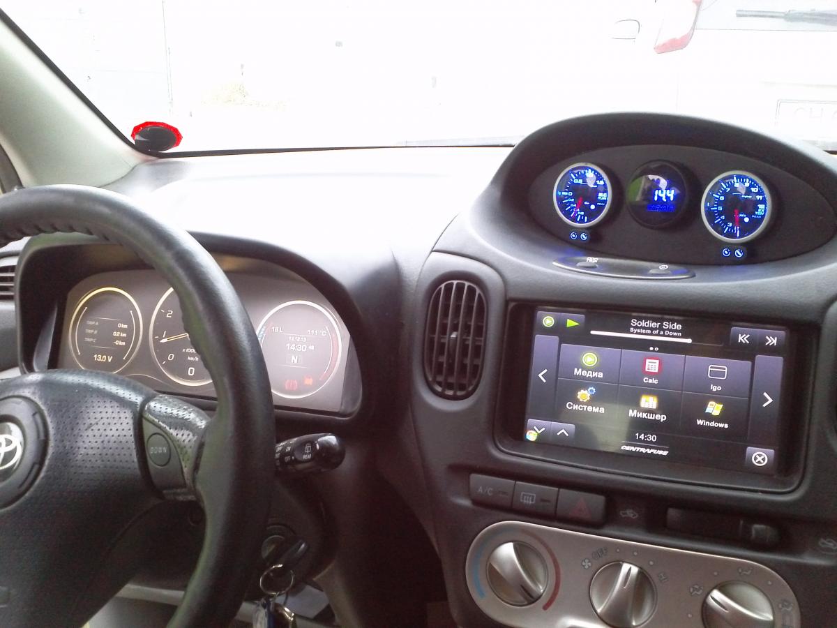

  10. #710
    Гуру Аватар для reanon
    02.03.2009
    927
    715
    вот как то так у меня вышел новый дизайн приборки
ID:	17116   Нажмите на изображение для увеличения.
ID:	17117   Нажмите на изображение для увеличения.
