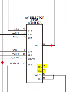

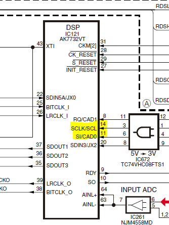

    Alex753
    Что-то мне кажется, что на ногах 11,14 AK7732VT не I2C. И вообще на этом чипе нет I2C.
    У Вас на магнитоле:
    У меня на магнитоле:

    lti1 да вот если честно у меня тоже закрадываются подобные сомнения, хотя где то смотрел по описанию пионер 88 i2c шина по описанию
    смущают еще контакты 45 и 46 на PM9009a(ic281)
    43 SDA I Microcomputer interface serial data signal input
    44 SCK I Microcomputer interface serial clock signal input
    45 CS I Microcomputer interface chip select signal input
    46 FCKSEL I Select input of VCO oscillation frequency
    Взял осциллограф с LA, а кабель усб оказался перебит хотел посмотреть что на шине происходит.
    Даже если с i2c провал, то у проца есть выход rx и tx на шину ip bus читается отлично через эмулятор com порта (типа cp2102 и т.д при переключении входов инфа идет)) но объем информации там большой и чем отфильтровать и как дальше использовать х.з.

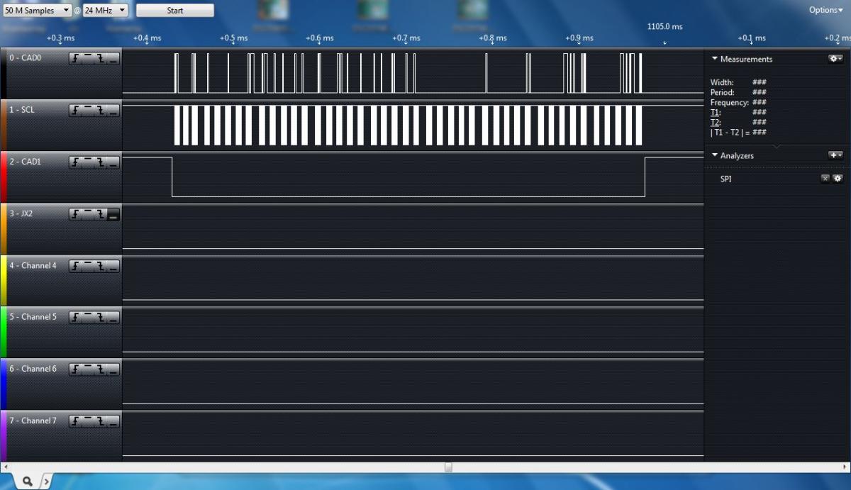

    По умолчанию Re: I2C-Arduino
    Вот что выдает логический анализатор с шины похоже вроде на spi?
ID:	17870   Нажмите на изображение для увеличения.

    17.12.2009
    34
    211
    Походу так и есть. Первый канал Дата, Второй Клок, а третий чип селект.
