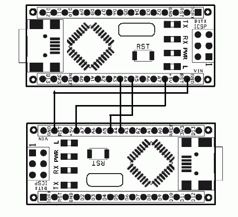

    Выкладываю код для обойх режимов I2C, Master и Slave
    Можно между собой соеденить два Arduino через аналоговые входы А4 и А5 , Master будет один раз в секунду отправлять строку "Test, communication." Slave должен быть подключен к USB и включен режим мониторинга
