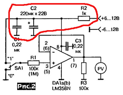

    конденсаторов на 22-47 мкФ и 0,1мкФ достаточно, их лучше располагать ближе к корпусу микросхемы
    LM358?
    Еще можно конденсатор по обратной связи добавить

    По умолчанию Re: Фен паяльный
    Вот про это http://compcar.ru/forum/showthread.p...l=1#post112408
    Вложение 19391
    Последний раз редактировалось Kevin; 21.06.2018 в 00:04.
  4. #144
    если все работает, то и без него можно обойтись
