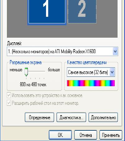

    По умолчанию Re: Lilliput 889 умеет 800х480?
    У меня свободно ставиться ..Без стрипа
