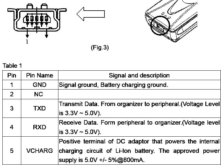

    мне удалось привязать данный Gps приемник Usb порту и подружить с компом. для этого нужно Usb кабель с преобразователем Pl2303 от любого мобильного телефона используем сигнал RX, TX и GND
    со стороны GPS приемника используем обрезаный кусок кабеля с разьемом Mini-USB
    Драйвер можно скачать вот здесь
    Софтинка выводящая принятую инфу с GPS .

    Сhip, я обыскался - нигде нет кабеля под Holux M1000.
    Подозреваю, что он такой же. Напиши поподробнее, как его самому сделать, плиз.
    По умолчанию Re: Holux GR-240
    Я использовал обычный Data кабель от телефона
    Была заморочка с с контактами , помоему с 4-м я могу если что свой кабель прозвонить завтра

    да, если не сложно...
    у меня валяются несколько потенциальных доноров от сонэрика (подойдут ли?) =)
    Я как раз от сонерика и использовал.
