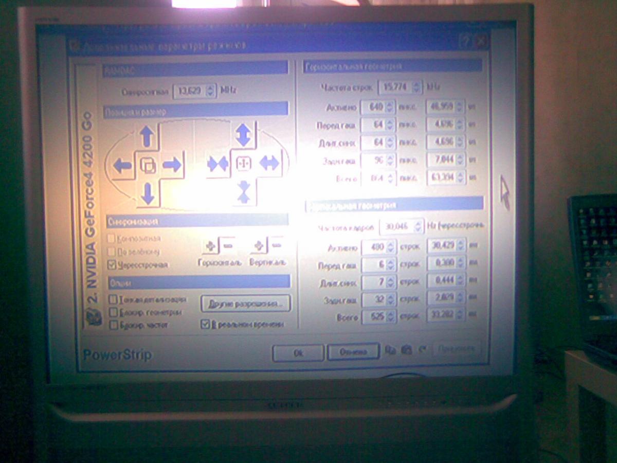

    Разобрался, срыв происходит из-за оверлея, при воспроизведении видео. Нужно в настройках драйвера включить VMR9.

    Так это не срыв , а просто растягивается видео .
    Нет, у меня реально срываются частоты. Само видео у меня не растягивается, пользуюсь функцией resize в ffdshow.
