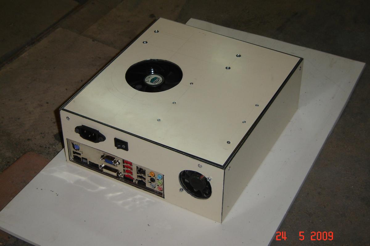

    Делаю корпус себе из компазита. Есть ли у кого опыт изготовления из этого материала? Нужно ли заземлять корпус на массу?
    Вот ссылка на материал http://www.alybond.ru/new_site/fas_m.shtml
    Пользователь Аватар для Leon Voronezh
    26.04.2009
    72
    226
    По умолчанию Re: Корпус из компазитного материала

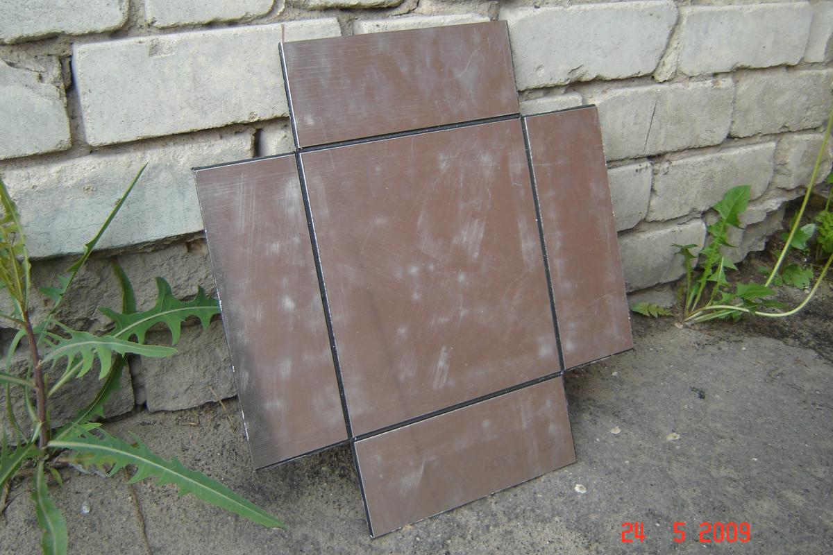

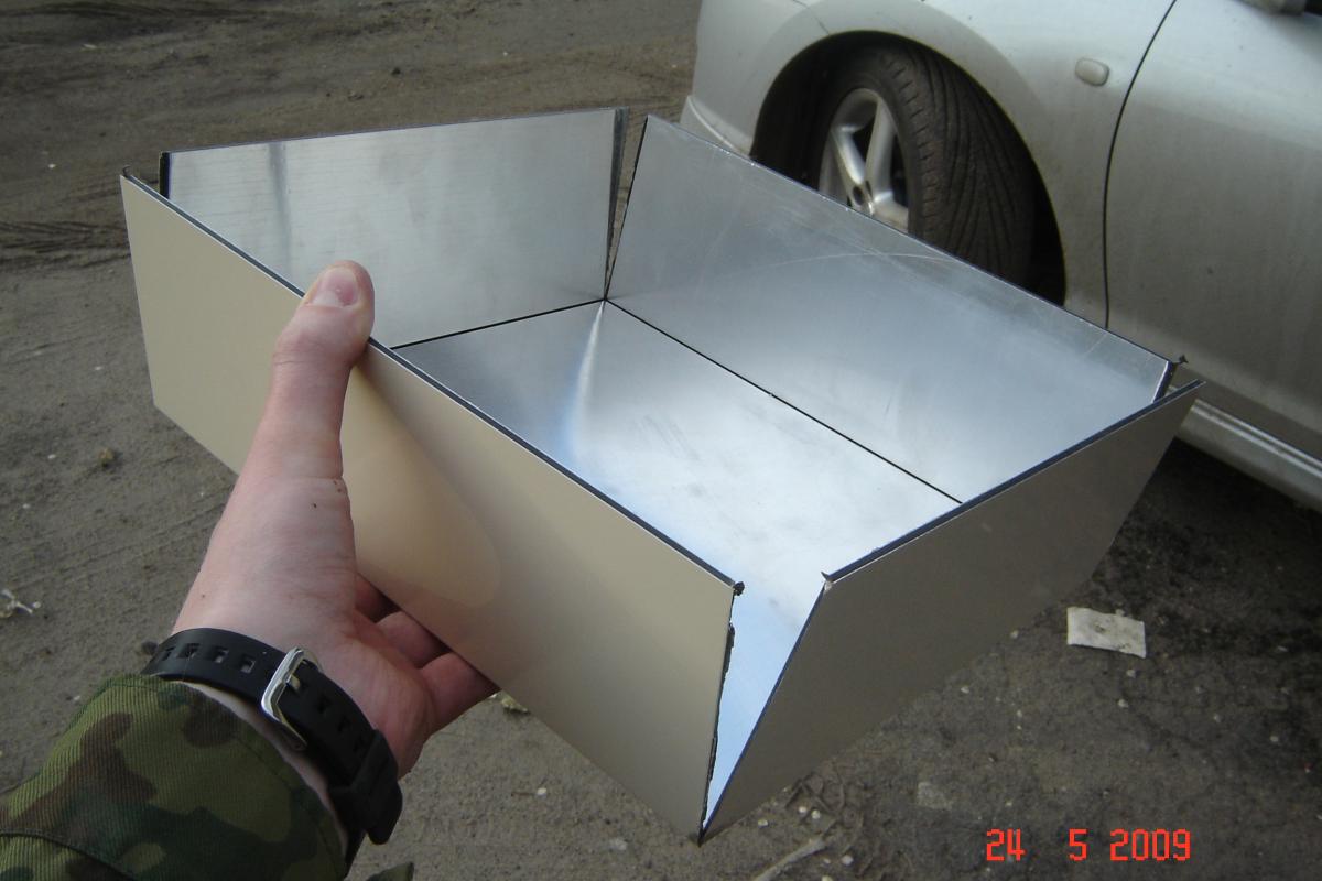

    Вот как в живую выглядит.

    Интересный вариант для корпуса,только продаётся наверно большим листом,а надо-то всего кусочек.Сколько стоит такое счастье? Корпус думаю надо заземлить,уж хуже точно от этого не станет.

    За этот кусочек отдал с фрезеровкой 400 руб. Это очень много!!! Просто не мог уже ждать. Цену назвали, а я не торговался.
