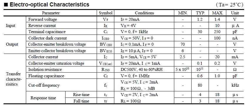

    Тоесть эта оптопара пойдет и вместо диода и вместо транзистора?
ID:	4528   Нажмите на изображение для увеличения.
ID:	4529   Нажмите на изображение для увеличения.
ID:	4530   Нажмите на изображение для увеличения.
    Последний раз редактировалось -=zds=-; 30.05.2009 в 06:31.
  10. #80
    По умолчанию Re: Самодельный активатор входа монитора для задней камеры
    Подойдет , только резистор расчитывай с запасом на светодиод, потому как при подключении от борт сети могут быть всплески до 17в
    Я бы взял лучше две оптопары в одном корпусе
