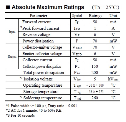

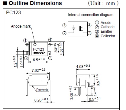

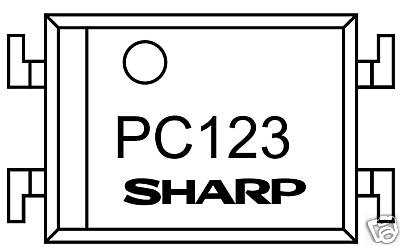

    Тоесть эта оптопара пойдет и вместо диода и вместо транзистора?

    Подойдет , только резистор расчитывай с запасом на светодиод, потому как при подключении от борт сети могут быть всплески до 17в
    Я бы взял лучше две оптопары в одном корпусе
