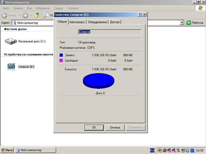

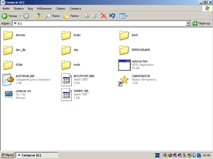

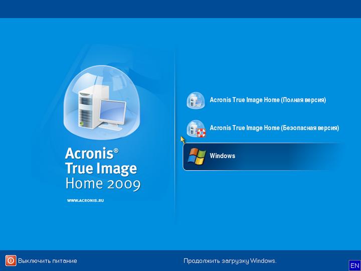

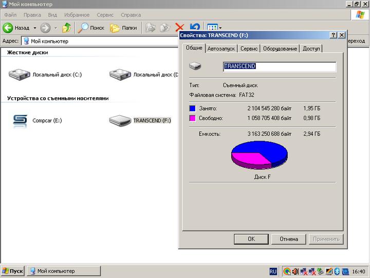

    Закончил доработку флешки с учетом всех пожеланий.
    Итак, описание.
    Пришлось увеличить размер флешки.
    Теперь используется USB-Flash 4 Гб.
    Поделил ее на два раздела.
    Первый в BIOS и системе определяется как CR-Rom. На нем расположен загрузочный диск.
    Второй как Flash-накопитель.
    Содержит резервный образ операционной системы с установленными, зарегистрированными и настроенными программами. Архив был создан Acronis True Image Home 2009.

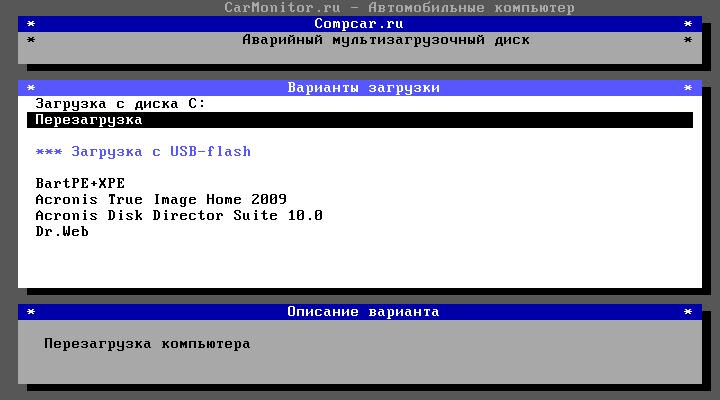

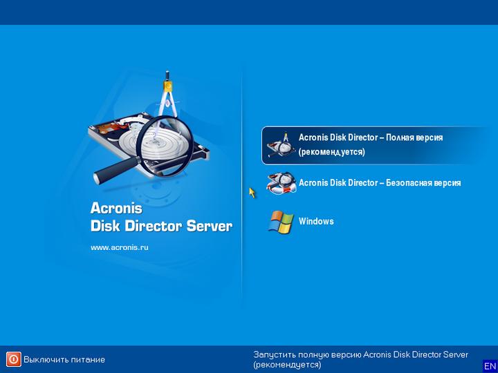

    По умолчанию Загрузка

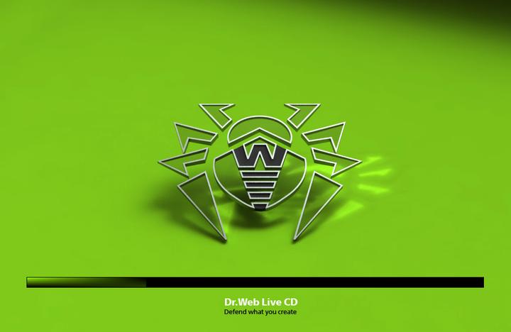

    Меню выбора вариантов загрузки.
    BartPE+XPE. Мини сборка на базе BartPE+XPE (Explorer), RAM-загрузка... Позволяет сделать аварийное копирование данных с компьютера на котором не загружается операционная система.
    Acronis True Image Home 2009. Позволяет проводить резервное копирование и восстановление данных на жестом диске, включая операционную систему, прикладные программы и все пользовательские документы: изображения, видео, сообщения электронной почты и т.д.
    Acronis Disk Director Suite 10.0. Простая в использовании и удобная утилита для управления разделами и обслуживания жестких дисков. Она включает все наиболее популярные функции управления дисками, инструменты восстановления разделов и утилиту управления загрузочными разделами.
    Dr.Web LiveCD. Диск скорой антивирусной помощи, который позволяет восстановить работоспособность системы, пораженной действиями вирусов, на рабочих станциях и серверах под управлением Windows\Unix, скопировать важную информацию на сменные носители либо другой компьютер (файловый менеджер МС), если действия вредоносных программ сделали невозможным загрузку компьютера. Dr.Web LiveCD поможет не только очистить компьютер от инфицированных и подозрительных файлов, но и попытается вылечить зараженные объекты.
    Загрузка в текстовом и графическом виде. Тестирование памяти.
    Учел разногласия по поводу выбора антивируса.

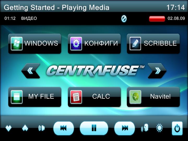

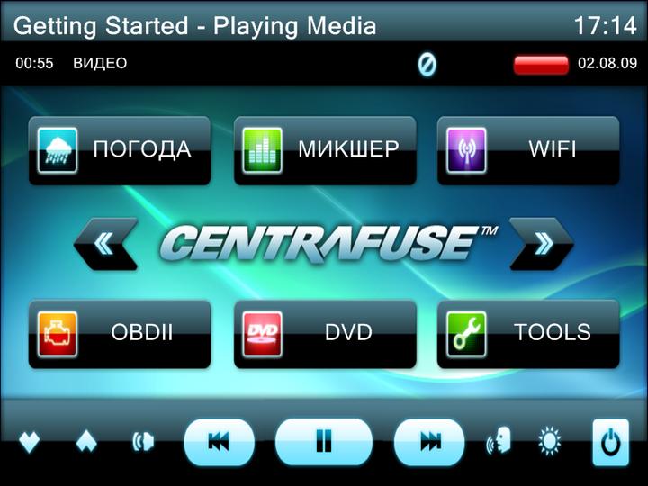

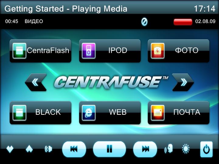

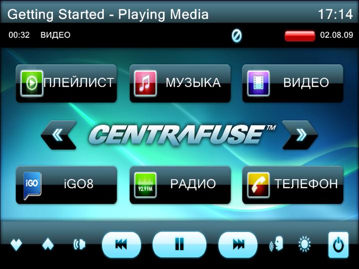

    В виду того что традиционная установка операционной системы протекает долго и не каждый пользователь может определиться какие программы ему нужны, изменил способ установки операционной системы.
    Теперь она восстанавливается из архивной копии с помощью Acronis True Image Home 2009.
    Этот способ позволяет установить Windows с уже зарегистрированными и настроенными программами на любую материнскую плату максимум за 10 минут.
    Использовал MICROSOFT.WINDOWS.XP.WITH SP3.x86.RUSSIAN.VL.
    Оригинальный образ SP3 + все обновления которые вышли 15.07.08.
    Чистый Windows XP Professional SP3 Russian VL (Оригинал) без интеграций.
    Вручную сделал настройку системы и реестра.
    Список используемых программ на рисунке и видео.
    Установленные программы зарегистрированы и настроены.
    Про SWF-файлы тоже не забыл.
    На картинках можно посмотреть назначение кнопок в Centrafuse.
    Программы навигации Navitel и iGO8 содержат полные карты России со всеми дополнениями.
    Примечание. Во время тестирования на некоторых материнских платах слетала активация BlueSoleil. Приходится активировать снова.
