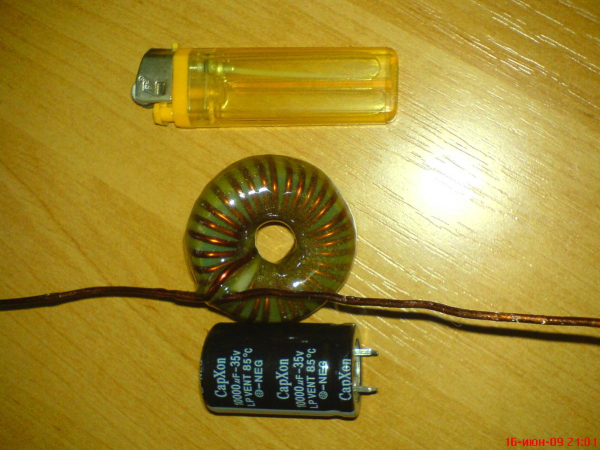

    По умолчанию Re: Адаптер подключения звука от CarPC к штатному усилителю на Toyota Lexus
    я уже писал в другой ветке, что переделал немного, после общение с радиолюбителем одним и разбора фильтра от японской радиостанции
    не то что бы один в один как там сделал, но положительного эффекта достиг
    ps сори за большую картинку..

    это есть гут))))обмотки две и в противофазе))))давно всем об этом говорю.........в качестве готового можно использовать входные фильтры от мощных бп........я ZAGRу дал........пока не отписывался)
    Расскажи пожалуйста про свой фильтр немного по подробнее, а то я уже устал от этого мерцания.
    пс. фильтр сделал- не помог, ВГА кабель протянул до головы- не помогло.
