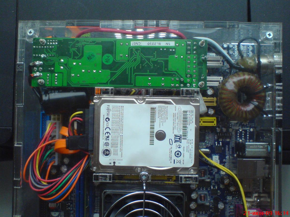

    По умолчанию Re: Адаптер подключения звука от CarPC к штатному усилителю на Toyota Lexus
    Вообщем это сердечник из измельченного спресованого Mo-пермалоя, этот материал используют для достижения большей индуктивности при меньшем колличестве витков провода.
    P.S.
    у тебя витков маловато
    Последний раз редактировалось Chip; 21.07.2009 в 02:55.

    Да витков не просто маловато... Мотать надо до полного заполнения окна сердечника. И еще я смотрю с фильтрами полный разброд и шатание. Это например диференциальный фильтр (у AJL29). Для подавления помех на радио нужен синфазный + экран. По нормальному устанавливают оба типа вместе. При этом их еще и рассчитывают пардон спешу, так что сорри за сумбур. Вечерком отпишусь более-менее подробно, если интересно. Кстати провод заземления выбрасывать не надо, а наоборот на него запускать Y- конденсаторы, а его вести отдельным проводом до точки подключения питания.
    я уже писал в другой ветке, что переделал немного, после общение с радиолюбителем одним и разбора фильтра от японской радиостанции
    не то что бы один в один как там сделал, но положительного эффекта достиг
    ps сори за большую картинку..

    это есть гут))))обмотки две и в противофазе))))давно всем об этом говорю.........в качестве готового можно использовать входные фильтры от мощных бп........я ZAGRу дал........пока не отписывался)
