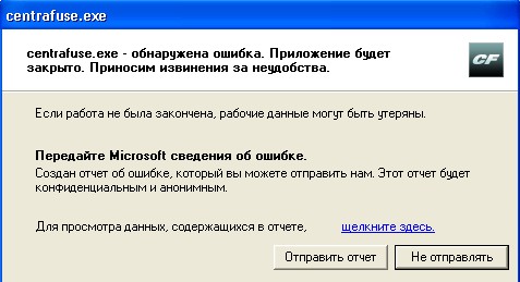

    А можешь после вылета центрифуги (окошка в аттаче) прислат мне error.log
    На Windows7 он може быт в C:\Users\имя пользователя\AppData\Local\Centrafuse
    В XP C:\Documents and Settings\имя пользователя\...

    Ну вот он.Не распаковывая,переименуй в error.log и смотри
    Судя по логу не может найти файл:
    C:\Program Files\Flux Media\Centrafuse\plugins\NaviRunner\Languages\Engl ish.xml
    Проверь наличие пути C:\Program Files\Flux Media\Centrafuse\plugins\NaviRunner
    и самого файла.
    Я перепроверял, у меня все нормально исналруется, все файлы на месте.
    Возможно инсталлер глючный...

    Там он родимый.Лежит не жужжит
    Вот западло то какое.
    Забыл уточнить самое главное: падает при попытке зайти в сетап, или в самом плаигне (при запуске из главного меню центрифуги)?
    Т.к. лог показывает проблемы именно в сетапе.
