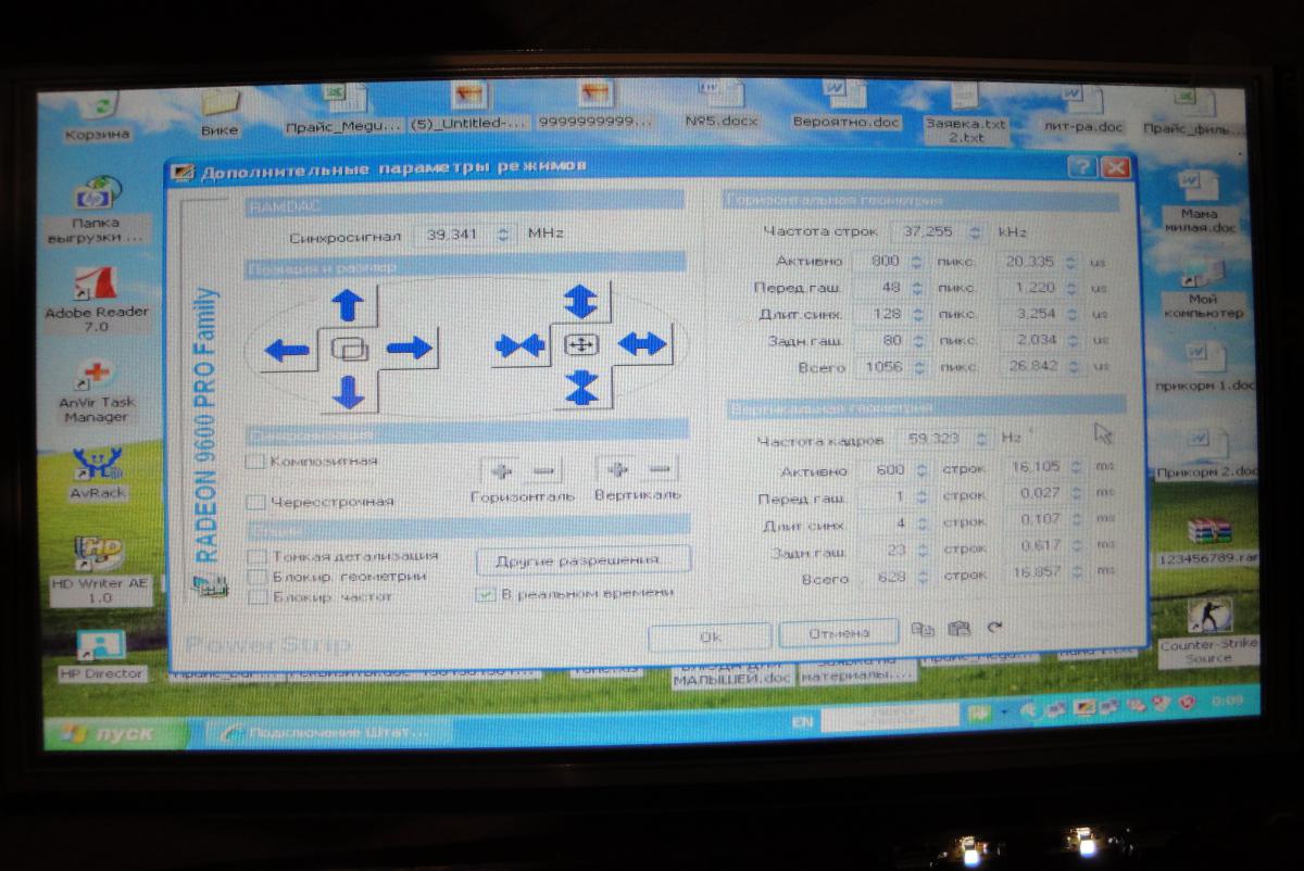

    Вроде с подключением разобрался, качество картинки не плохое, только есть небольшое подрыгивание картинки. Фото настроек ниже, что нужно поправить?
  10. #360
    Подергивание устраняется плавной подстройкой частоты строк
