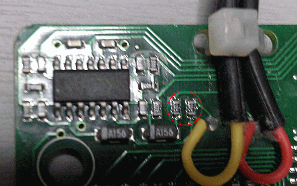

    Что бы увеличить громкость с компьютера на штатный усилитель .
    Достаточно выкинуть отмеченые на фото резисторы и на их место впаять резисторы с подобраным сопротивлением. Подобрать можно с помощью пременного резистора сопротивлением 100 ком
    Для нормализации звука требуется впаять резисторы по 82к

    А какой это операционник? Схему подключения посмотреть можно.

    По умолчанию Re: Адаптер подключения звука от CarPC к штатному усилителю на Toyota Lexus
    Вообще схему наверно проектировали в пьяном виде.
    Иначе как можно было бы обьяснить такое колличество тупых решений.
    Например зачем увеличивать коффициент усиления до такой степени (резистор 82к) , что бы потом резистором 160к его уменьшить? И получить при этом кучу наводок на входном кабеле. И к томуже они наверно много выпили и поменяли местами разделительный кондер на входе с резистором 160к. Про остальные мелочи я молчу.
    Короче говоря проще новую схему собрать чем переделывать.

    Так всё-таки можно довести его до ума?
    Для нормализации звука требуется впаять резистор 120-130 ком.
    Не понял... Выпаять два резюка и вместо них запаять один или вместо каждого из этих двух поставить по 120К?
    Выпаять оба разистора по 164 ком и впаять место них два резистора по 82 ком.
    Опять корректирую.
    Если заменить резисторы 164 ком на резисторы 82 ком то уровень сигнала поднимается на 100% это как раз соответствует входному уровню штатного усилителя. Уровень для штатного усилителя нужен 500мв. Без замены резистора уровень сигнала с CarPC 250мв.
    Так что пробуйте.

    Не обращал внимания, если честно, что звук тише, сегодня специально послушаю... А вообще, таким как я перепаять такие мелкие детальки не просто будет У меня паяльник 35W, какой тут вообще нужен будет, чтоб не расплавил все нафиг ? Сори, я не шарю в этом деле
