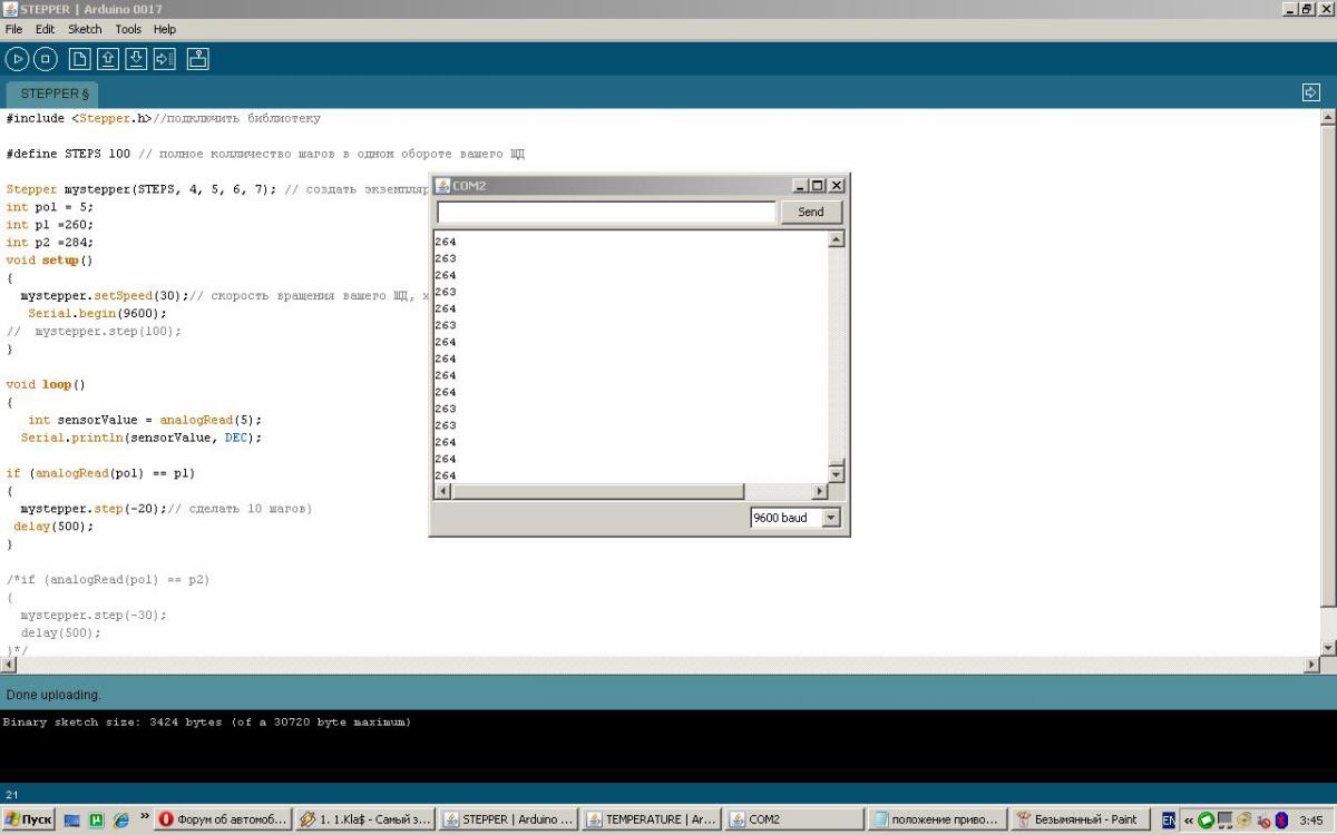

    По умолчанию Re: Управление шаговым двигателем
    как остановить ШД при использовании поворотного енкодера
    Код:
    if (analogRead(pol) == p1)
     stepper.step(5);
    ведь пока на входе pol значение будет равняться p1 он будет крутить ШД, а как добиться того, что бы он сделал 5 шагов и отановился, потом когда значение поменяется допустим на p2 он должен сделать 10 шагов и остановиться

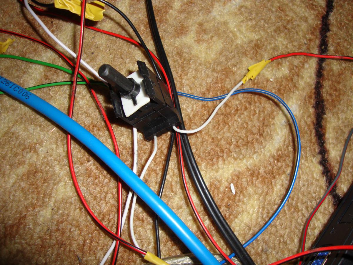

  9. #29
    21.03.2010
    64
    214
    Я маленько не то имел ввиду..
    просто есть вот такое(смотреть фото1)
    Там 9 положений ( в каждом положении свое сопротивление) но проблемма в том что оно колебриться на одну, две идиницы (фото 2) вот из за этого он крутит ШД постоянно. Как с этим быть?
    P.S. переделываю управление отопителем, ШД будет дергать заслонку положений.

  10. #30
    Местный Аватар для Except
    09.11.2008
    116
    273
    Сопротивления в конкретных положениях ведь сильно отличаются, так что просто если прогой сделаешь, чтобы она реагировала, если про сравнению со старым новое значение на МНОГО отличается. Так колебания не учтутся.
    Либо сделай проверку положения на интервал [4ком +/- 0,5] к примеру. Я так с джойстиком делал, там тоже скачет сопр-е при нажатии кнопки. Просто практическим путем (с помощью той же проги) нашел минимум и максимум куда скачет сопр. в каждом положении
