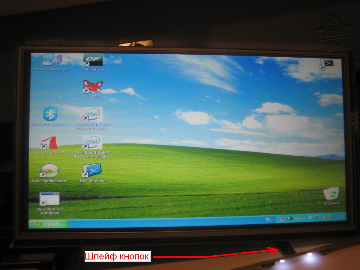

    И еще один очень насущный для меня вопрос - как удлинить на 2 см шлейф кнопок ?

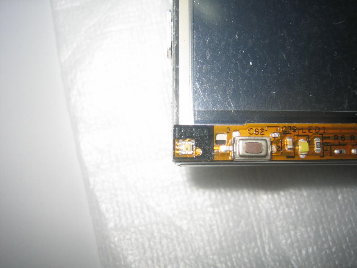

    Может кто то и возмется, но я не рискнул удлинять. Без этой панелькт моник не работает. Проще на мой взгляд, продублировать кнопки. Но как быть с датчиком света и ИК приемником??

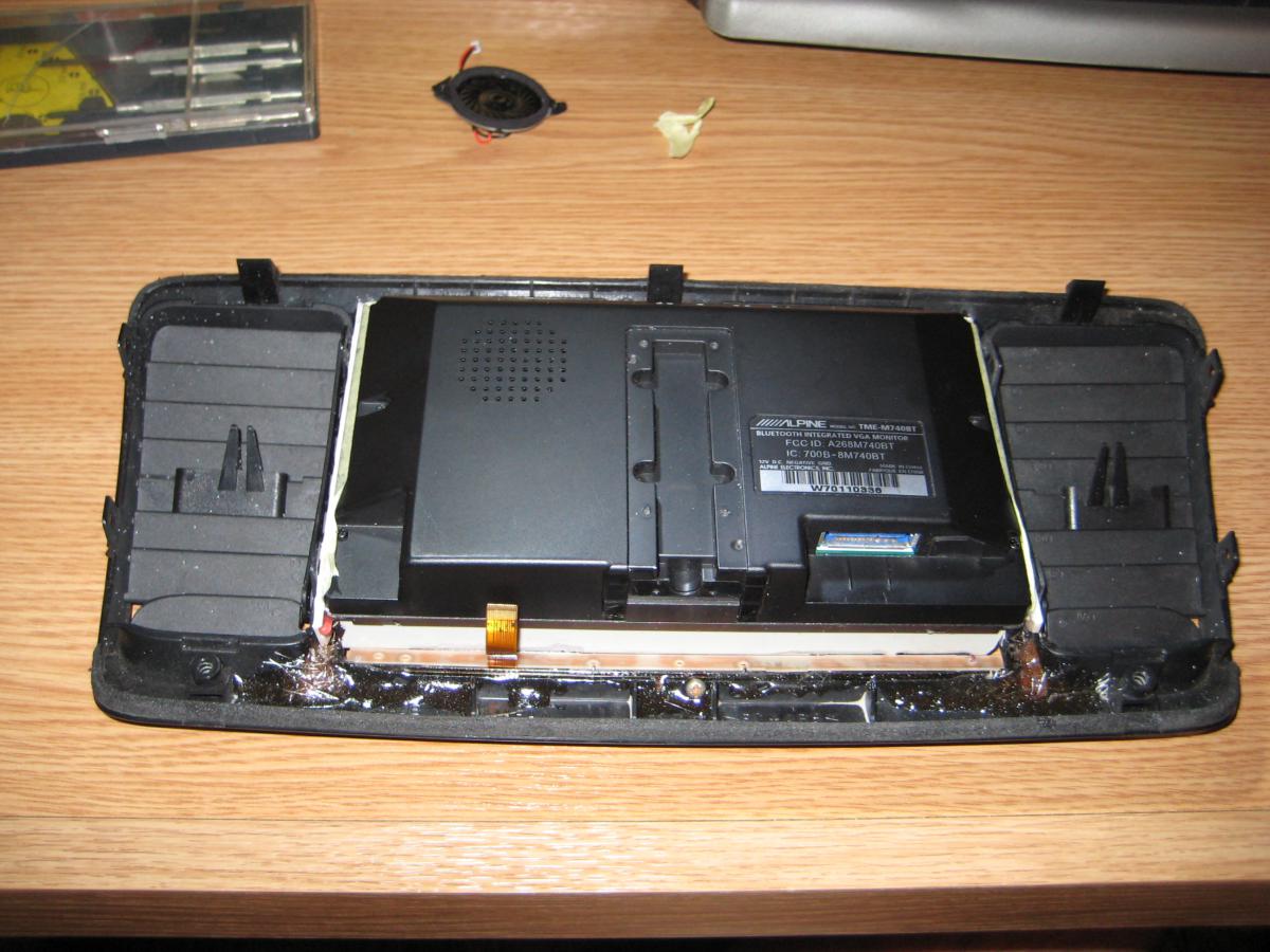

    У меня вариант только удлинения - весь блок кнопок уже вынесен от платы и не хватает пары сантиметров шлейфа.
