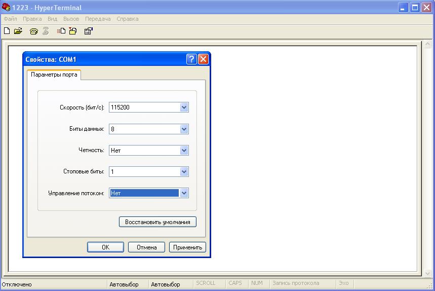

    Цитата Сообщение от xx-lexa Посмотреть сообщение
    Мож софт не тот (терминал), потому как заметил что надпись CD&NAVY появляется тока после того как, был запущен и закрыт драйвер мини авц. Если сразу запустить терминал после загрузки компа, то терминал ни чего не пишет, пока не запустишь и не закроешь драйвер. A Какой у вас терминал, выложите плз.
    Я использую штатный Win XP HyperTerminal, все остальные программы (avclan-mini) которые испоьзуют нужный COM потр должны быть при этом закрыты. Надпись в шапке лога доожна быть : CD&Navi Emulator ver.1b

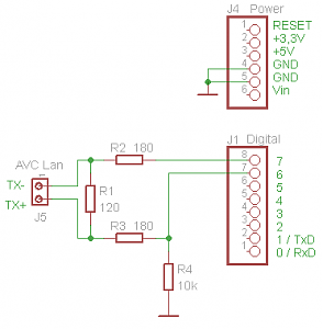

    4. AVCLAN_RESISTOR
    Плата на базе arduino и драйвера на 4х резисторах.
    Схема в формате Eagle во вложении. Честно говоря, этот вариант теоретический, в железе я его не собирал.
    AVCLan_sheild3.rar
