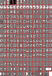

    Микросхема OSD MAX7456 умеет накладывать хранящиеся в ней символы на любое изображение. Так же умеет формировать свою синхру и работать без видео источника. Выход микросхемы подключается к свободному видео входу на мониторе AV1

    В EEPROM OSD MAX 7456 можно нарисовать и залить любые символы и шрифты. Спасибо aptm за помощь в дорисовывании шрифтов
    Заливать можно при помощи ниже выложеного скетча и программы Hiper Terminal. Скачиваеи и распаковываем файлик arduino.mcm , запускаем гипер терминал, выбираем порт на котором сидит Ардуино, скорость порта 9600. В меню программы гипертерминал выбираем пункт send to file и указываем путь к файлу arduino.mcm

    Проконвертировать шрифты можно здесь
