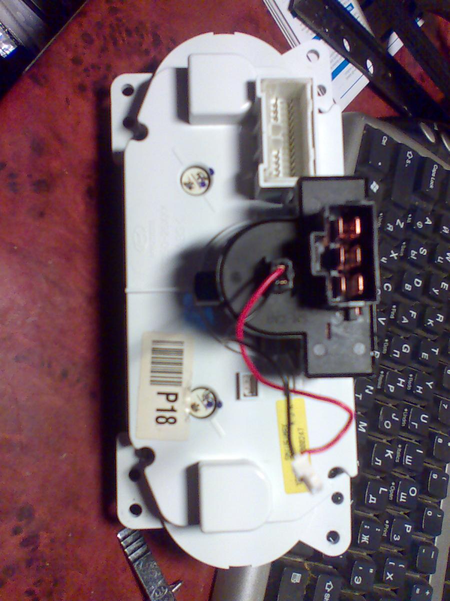

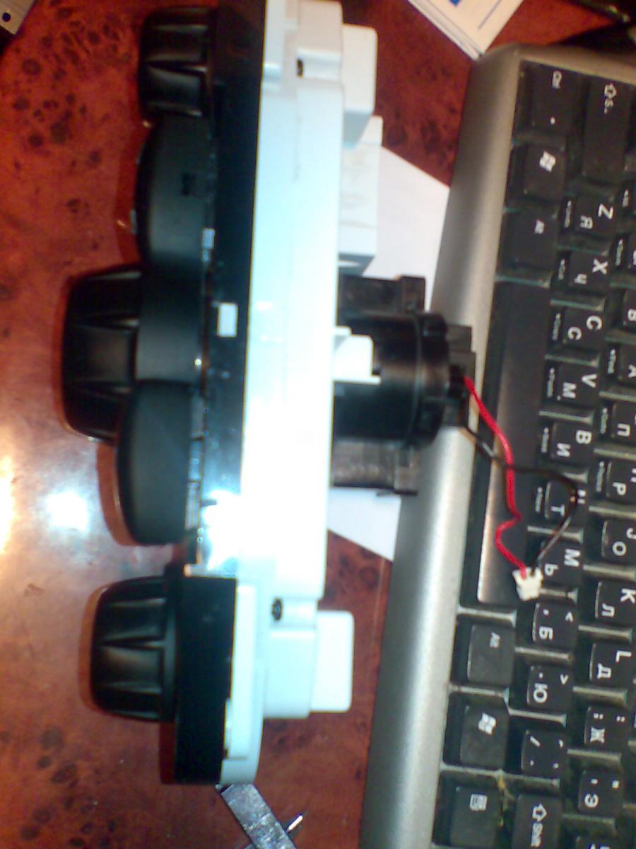

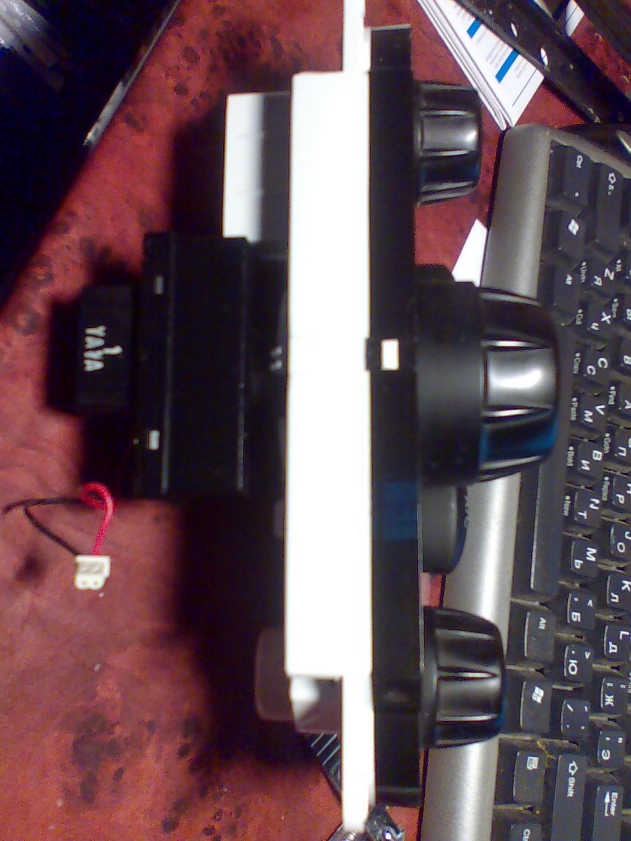

    Сегодня наконец добрался до панели управления климатом. Но до внутренностей добраться не смог. Прчием год назад, я ее как то вскрывал, чтобы поставить светодиоды. А сегодня голову сломал, но так и не вскрыл.
ID:	3176   Нажмите на изображение для увеличения.
ID:	3177   Нажмите на изображение для увеличения.

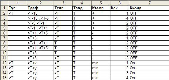

    Приглашаю всех к разработке алгоритма работы климат -контроля. Исходные данные:
    - Контроллер управляет скоростью обдува и температурой, контроль направления потоков оставляем штатной крутилке.
    - Контроллер работает при выключенном PC и поддерживает заданную по умолчанию температуру (скажем 21С). С PC осуществляется управление контроллером.
    - Контроллер осуществляет управление климатом на основе данных от 3х датчиков температуры - Температура забортного воздуха, температура воздуха в районе дефлектора и температура в салоне.
    Набросал таблицу алгоритма работы контроллера, критика приветствуется, конструктивная особенно.
    Тул - Уличная температура
    Тдеф - температура воздуха в районе дефлектора
    Тсал - температура в салоне
    Ктемп - команда на открытие или закрытие заслонки печки
    Кск - положение регулятор скорости обдува
    Кконд - вкл-выкл кондиционера.
Название:	Таблица климата.jpg
