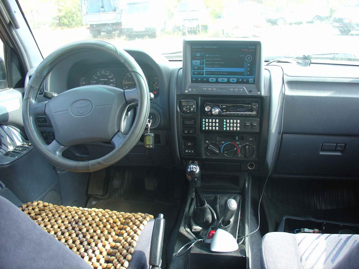

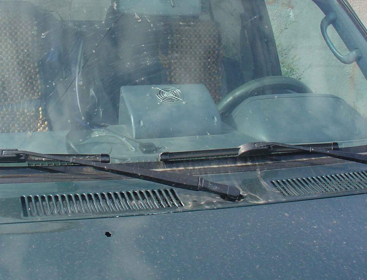

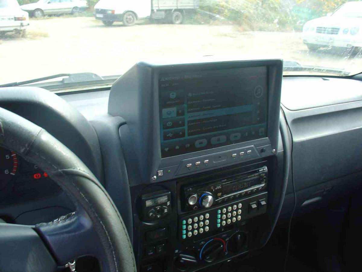

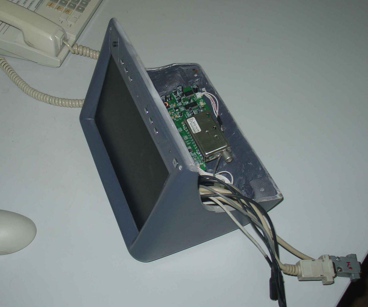

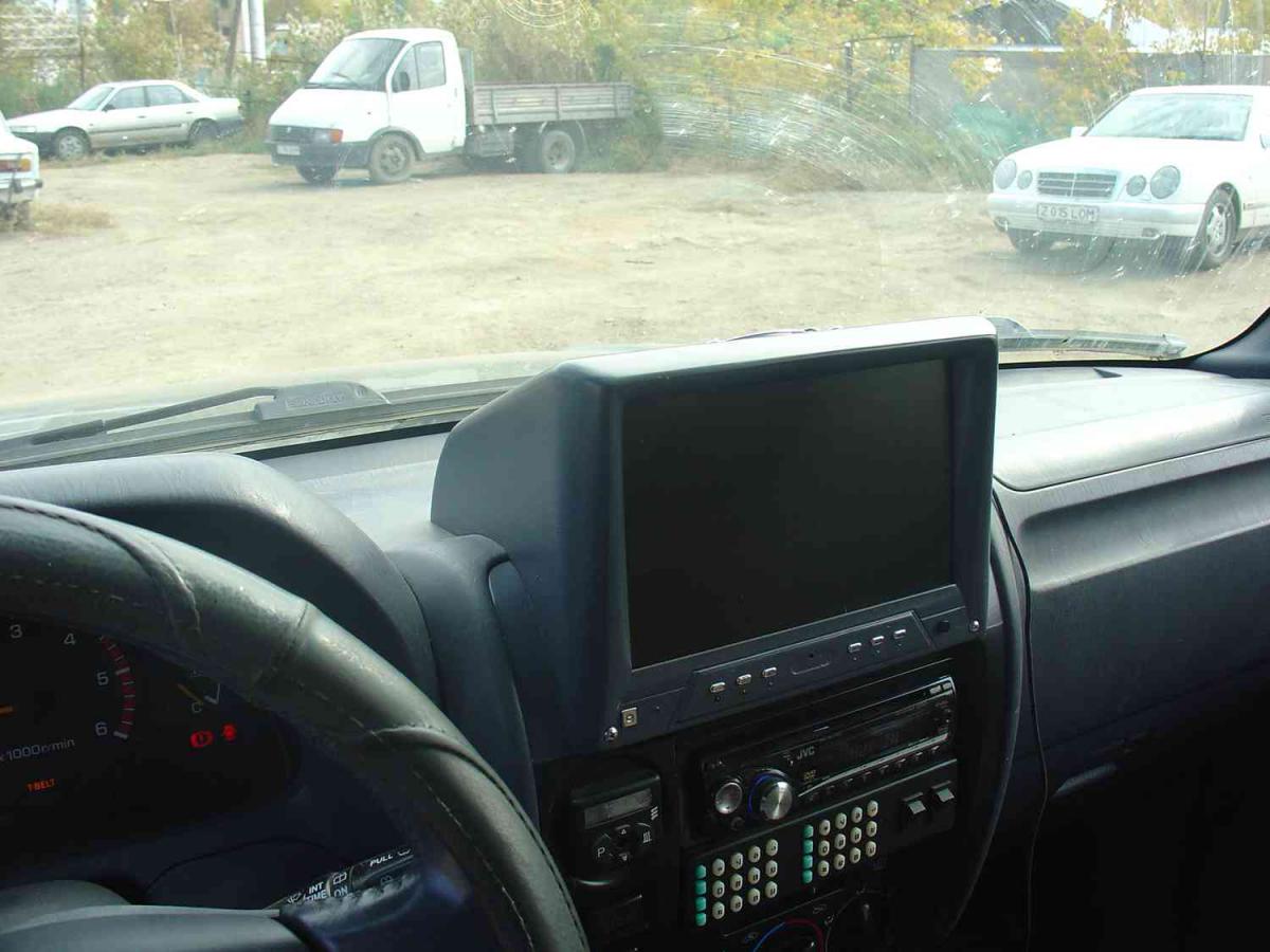

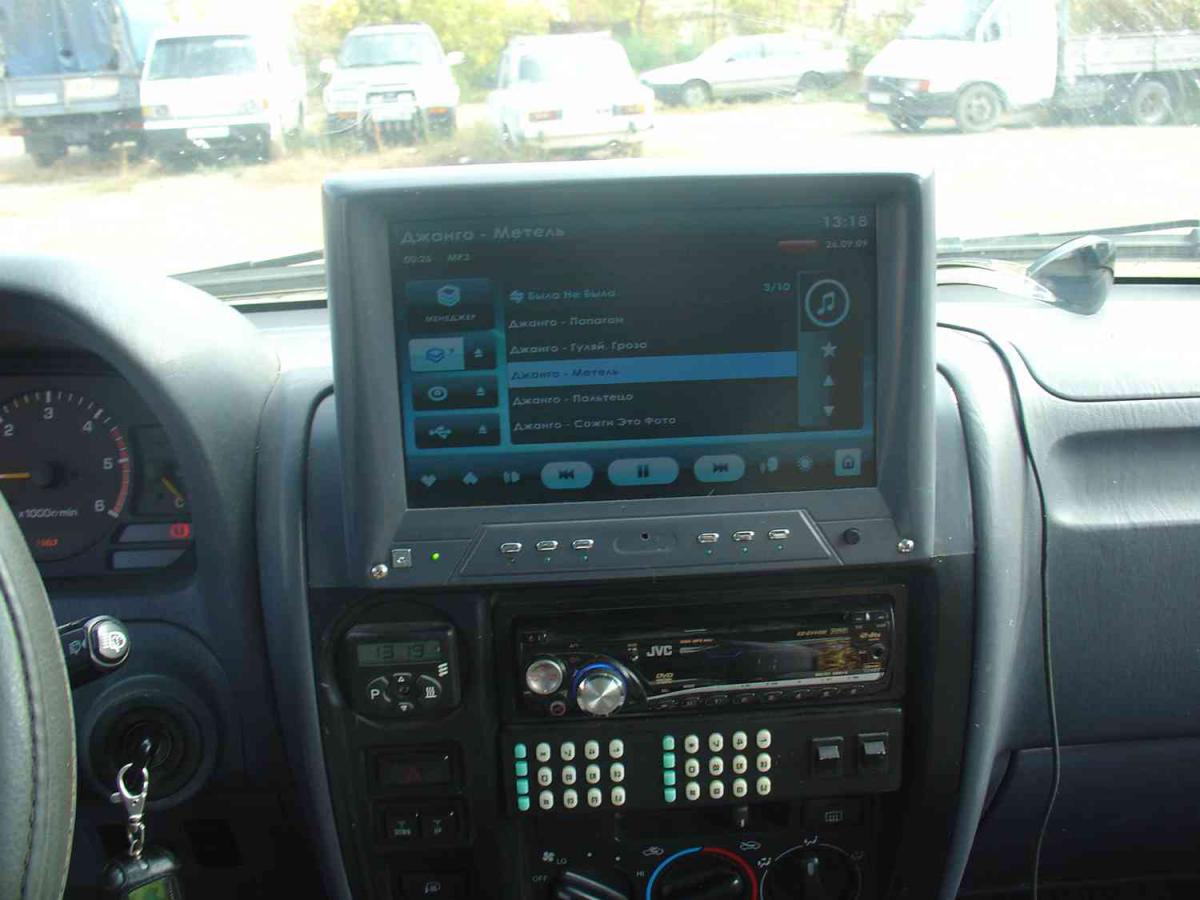

    Монитор прикупил китайский - SUPER. Матрица HITACHI (вроде), разрешение 800*480, 9,2 дюйма.
    По началу решил обойтись без тача. Год поездил - напрягает. выписал с Гонконга два тача 8,9
    - один пришел разбитый (скупой платит даважды). Сейчас поставил тач. Раньше матрица будучи
    матовой бликов не давала. Сейчас тач- голимое слекло сильно бликует. Выписал защитные пленки
    для монитора несколько видов, выберу самую матовую и поставлю. Корпус монитора покрасили с
    подбором в цвет торпеды (благо у брата, {спасибо} контора по этому направлению - халява!). В
    общем получилось следующее.

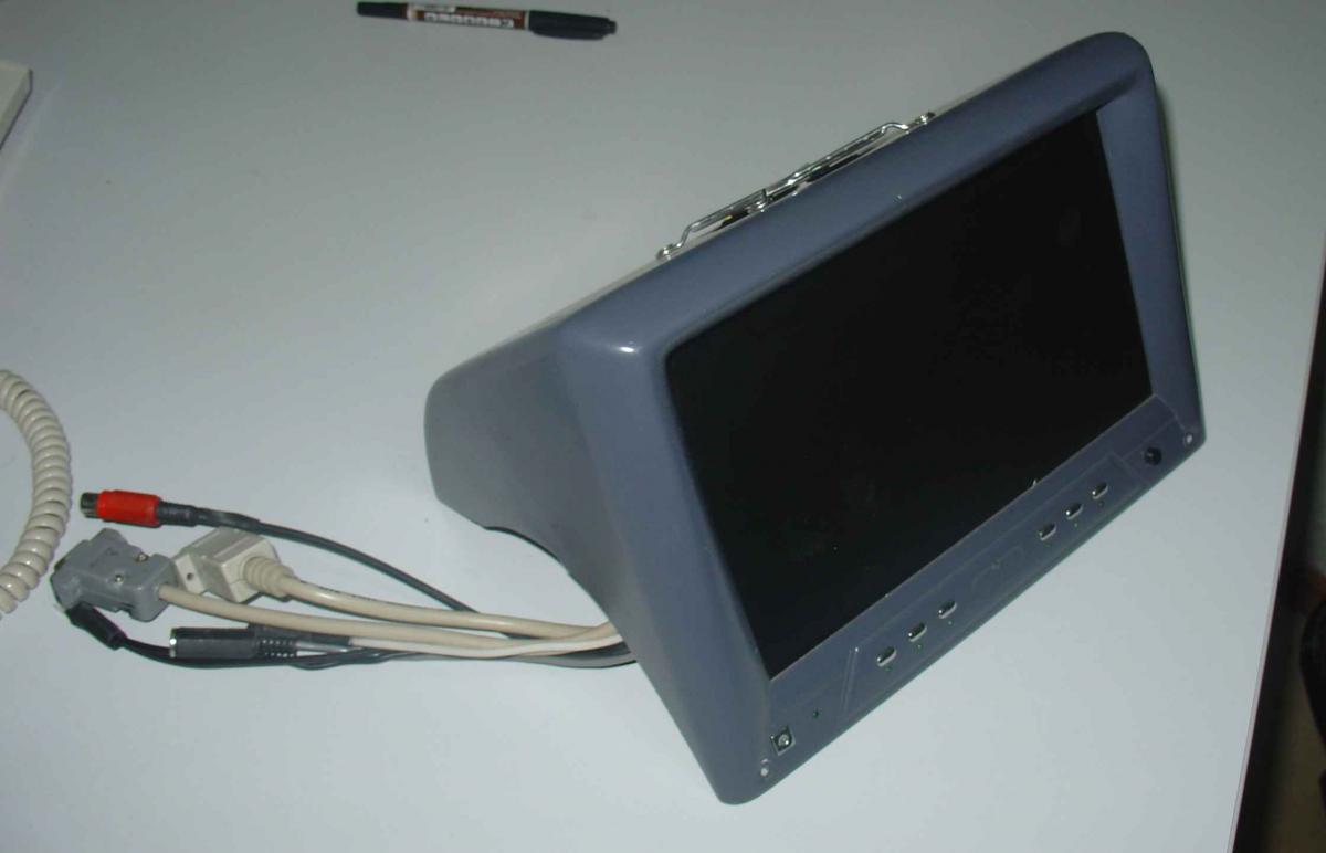

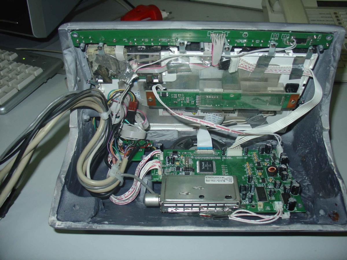

    Монитор..

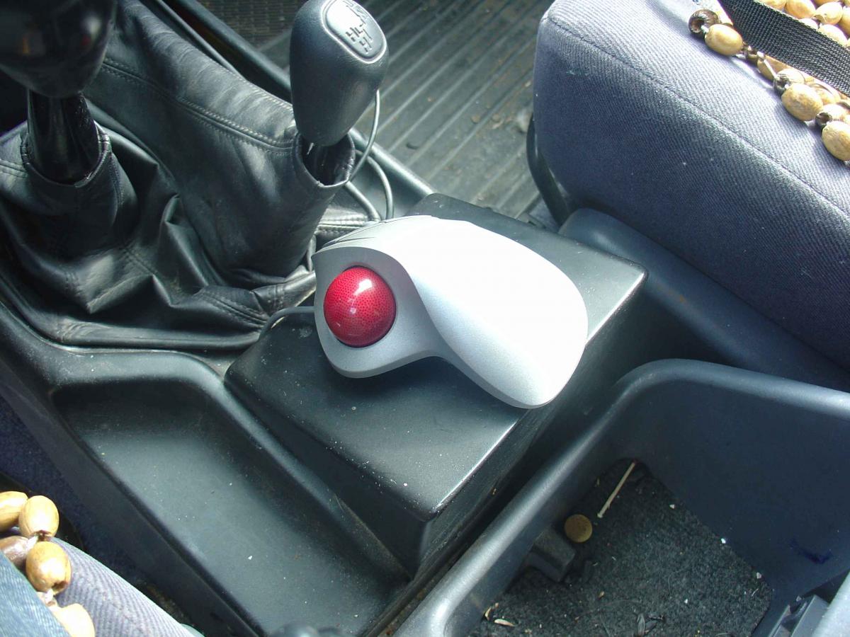

    Когда еще не было у меня тача прикупил себе для управления трекбол. Сделал по него подиум -
    сам в руку ложится. на подиум и трекбол наклеил липучку. Если нужно - стоит на месте, но
    можно оторвать и подтянуть к себе (когда жена за рулем и он не под руку, или на заднее
    сиденье).

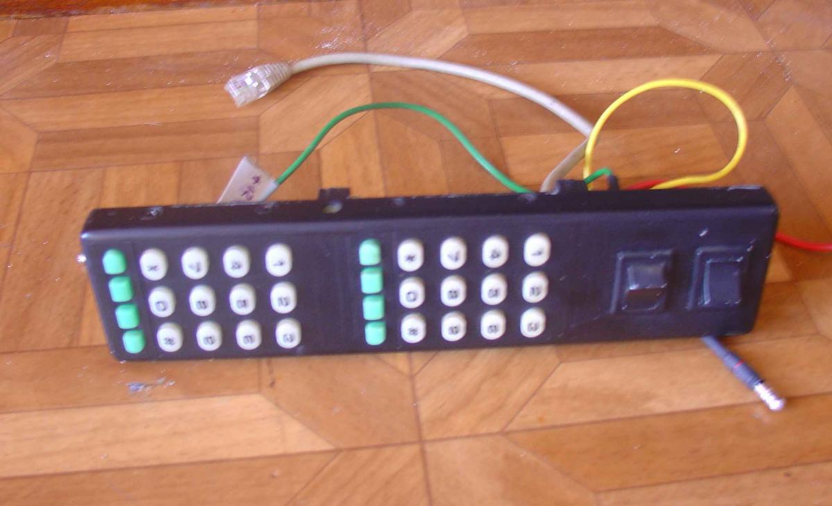

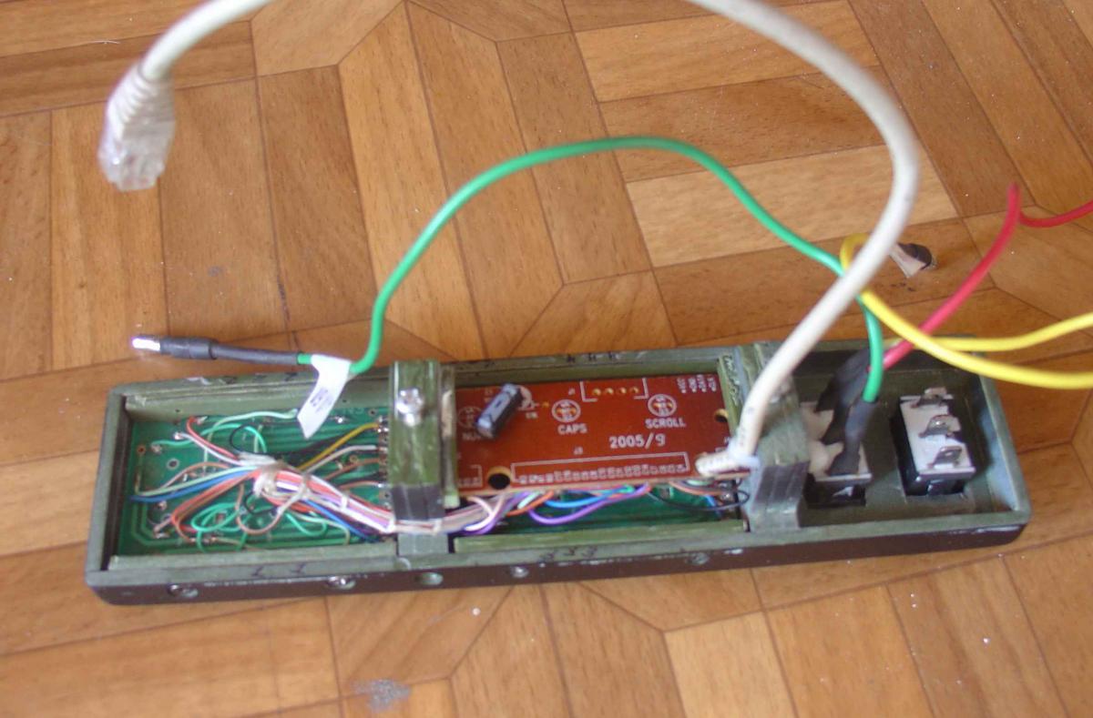

    Сделал еще доп. панель. Хотел горячие клавиши. Сбацал на базе клавиатур от старых трубок сенау. Что прикольно - они подсвечиваются. Применил контроллер обычной писи/2 клавы. Но эксплуатируя на компе эмулятор навитела - разачаровался (навител если висит в фокусе перехватывает все нажатия). Так же там один резервный переключатель и один на монитор - грязное питание или БП компа (у мну мафон показывает все форматы). Сейчас сделал вторую версию. Для кнопок (оставил 8) использую эмулятор виртуального джойстика и LPT порт. Также встроил туда картридер. Правда фоток сейчас нет.
