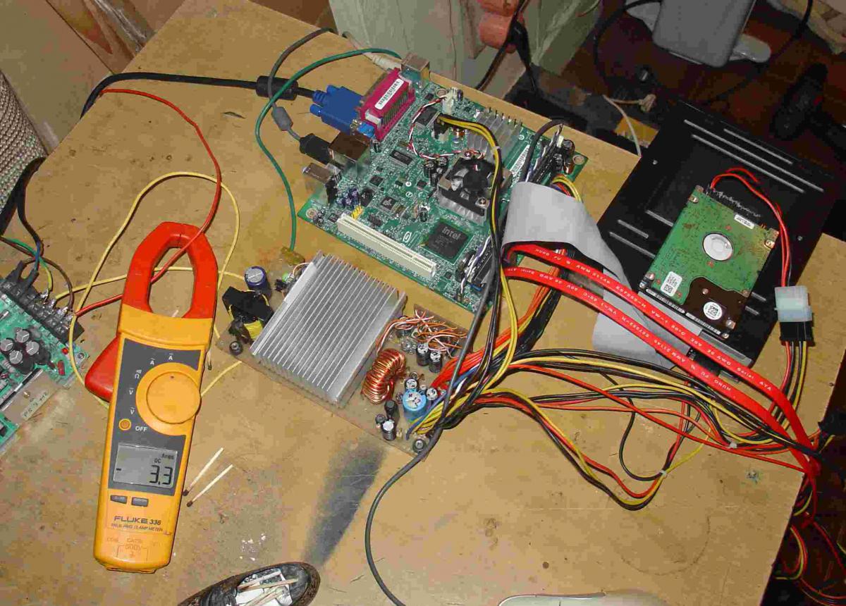

    Первое что для себя решил - минимальный бюджет (все что смогу - сам). В том же 2007 начал разбираться с блоком питания. Решил делать БП SL (квалификация в электронике на тот момент- 0000). Повозившись зима-весна 2007 забросил на 1 год. И вот в 2009 году 95 приобрел PRADO, решил -даешь комп в машину.
    Вот собственно и подопытный:
    P.S. Пишу сумбурно и несвязанно, ибо технарь, а не филолог.
    Последний раз редактировалось borgul; 01.05.2010 в 09:30.
    09.06.2009
    221

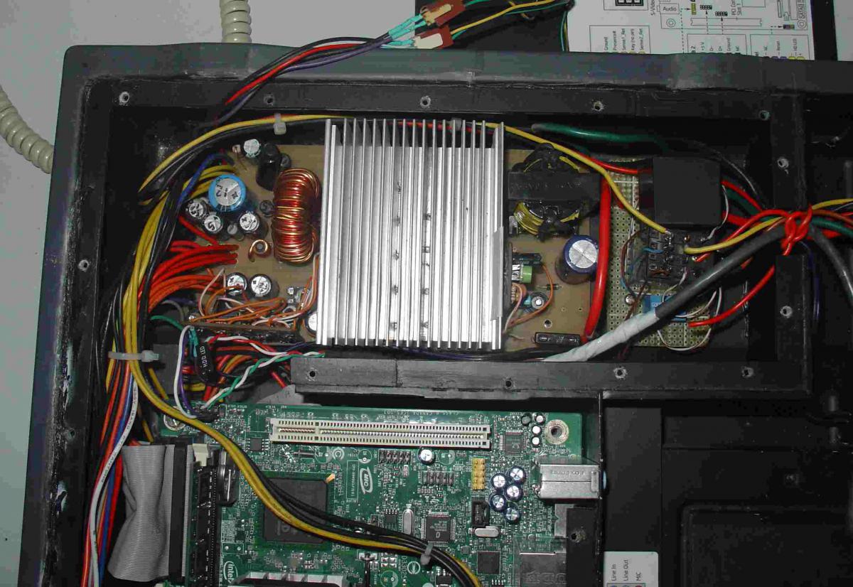

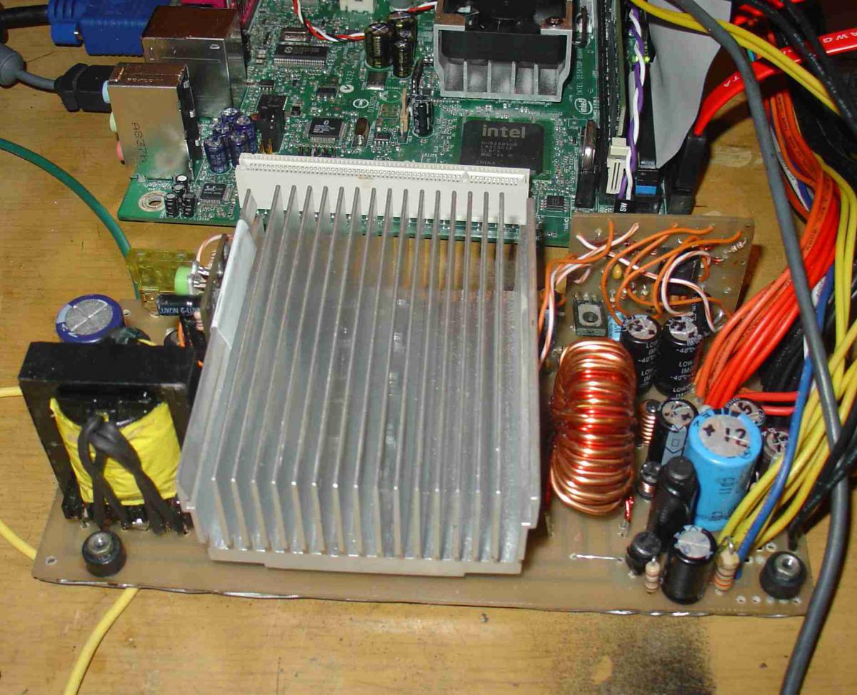

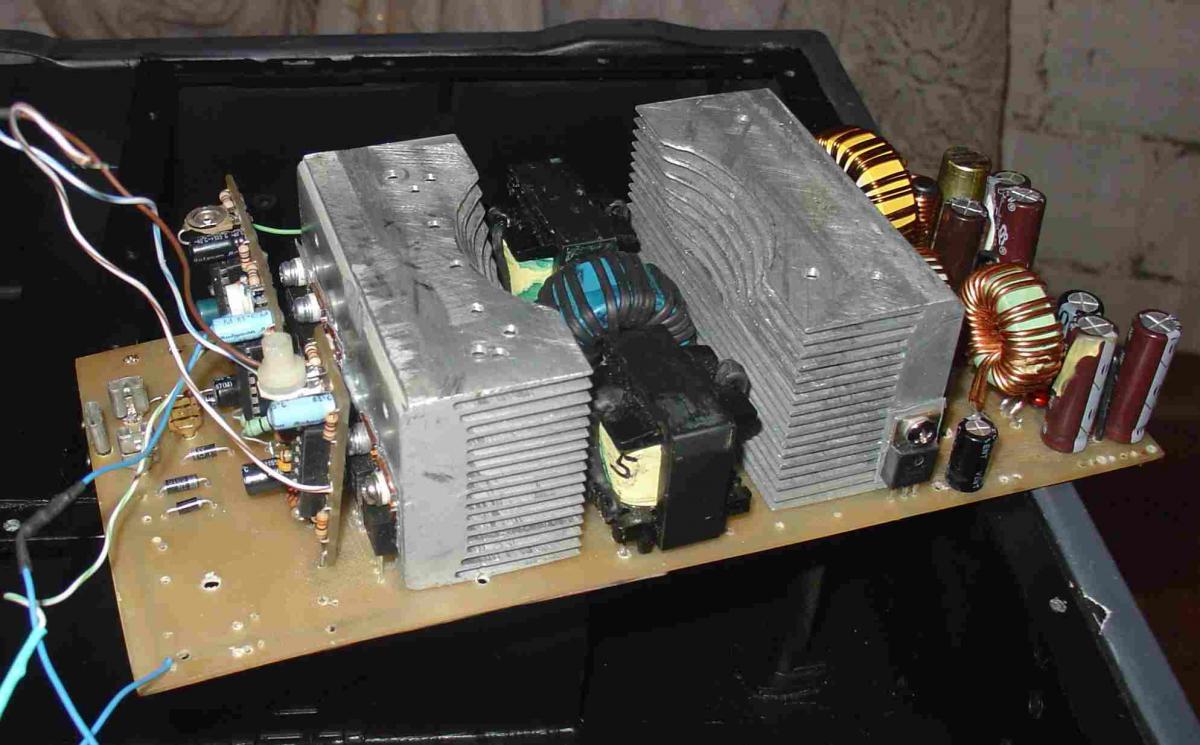

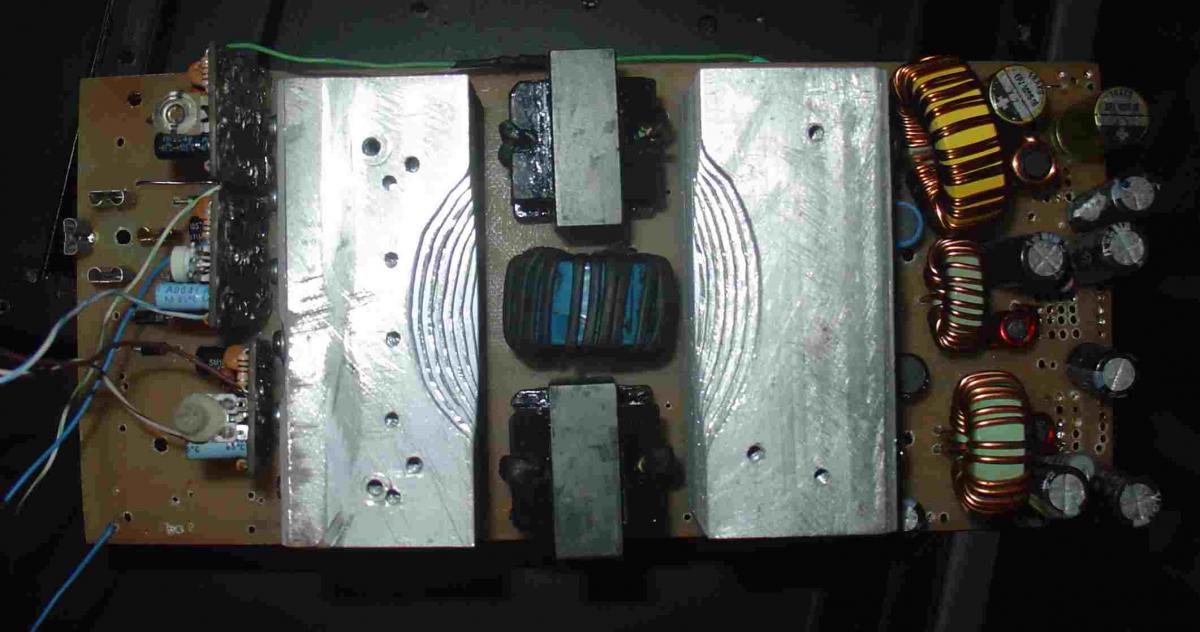

    По умолчанию Блок питания
    Начнем: --- БП
    Главное для меня было - блок питания. Начал я с БП SL. Что удивительно - заработал с первого раза у человека далекого от элетроники. Протестировал, получил где-то 65 процентов кпд. Подумал маловато - стал делать гибрид 2х трансформаторный (12в отдельный канал и 5в канал с него через стабилизатор 3,3в) - тоже не понравился. Стал делать трех трансформаторный - каждое напряжение - отдельный канал. КПД выше 72 и в нем не добился. к тому же похоже из-за взаимных наводок у него жутко звенели трансы. Все эхто время идеи брал с сайта, а платы разводил под свои компоненты и в конце пришел к концепции "печенек". ШИМ и защита - отдельная плата (делая очередную версию БП просто брал "печеньки" со старого). На основной плате только силовые элементы. Последним и рабочим блоком питания был симбиоз БП SL с моими печеньками шима и защиты. Также распаралелил транзистры по методу МАКСА - по 2 на плече. также запаралелил для тепловой разгрузки выхдные диоды на 5в канале. В итоге плучил примерно 78 кпд. грузил ватт на 100. запас похоже еще есть но нагрузки достойной тогда не было для тестов.
    Самое проблемое в начале - упорно искал подходящее ферритовое кольцо для трансформатора, да так и не нашел. в итоге сработался с ш - образным сердечником компового БП - ни чем не уступает.
    На фотках трехтрансовый и последняя версия.
    Не критиковать, что большой - разрабатывался под конкретный корпус, где место было.

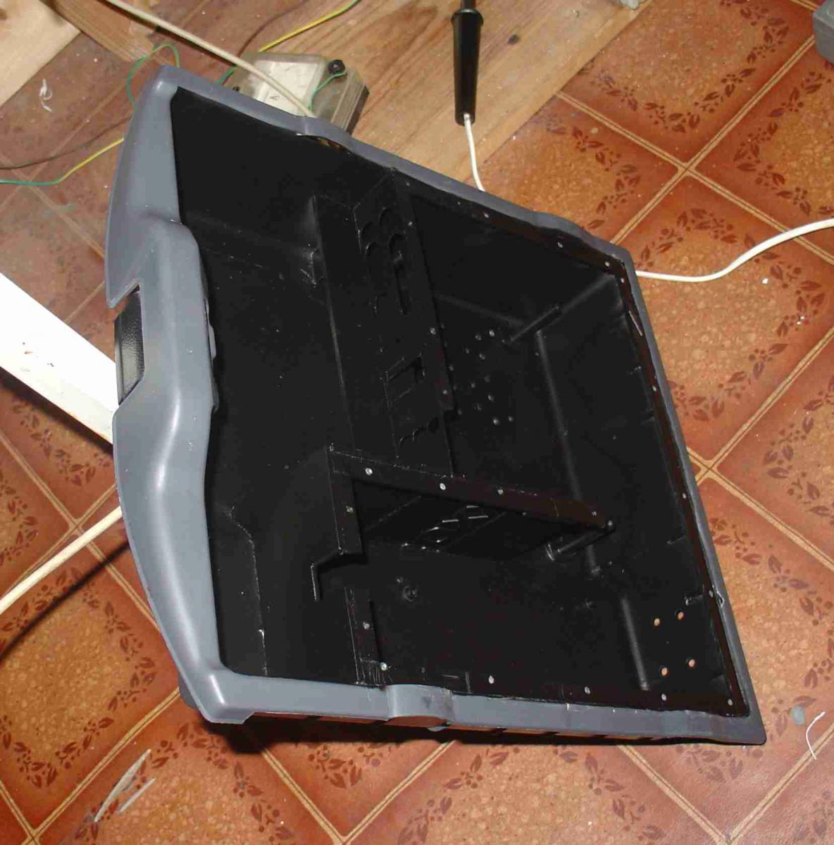

    По умолчанию Корпус
    Корпус.

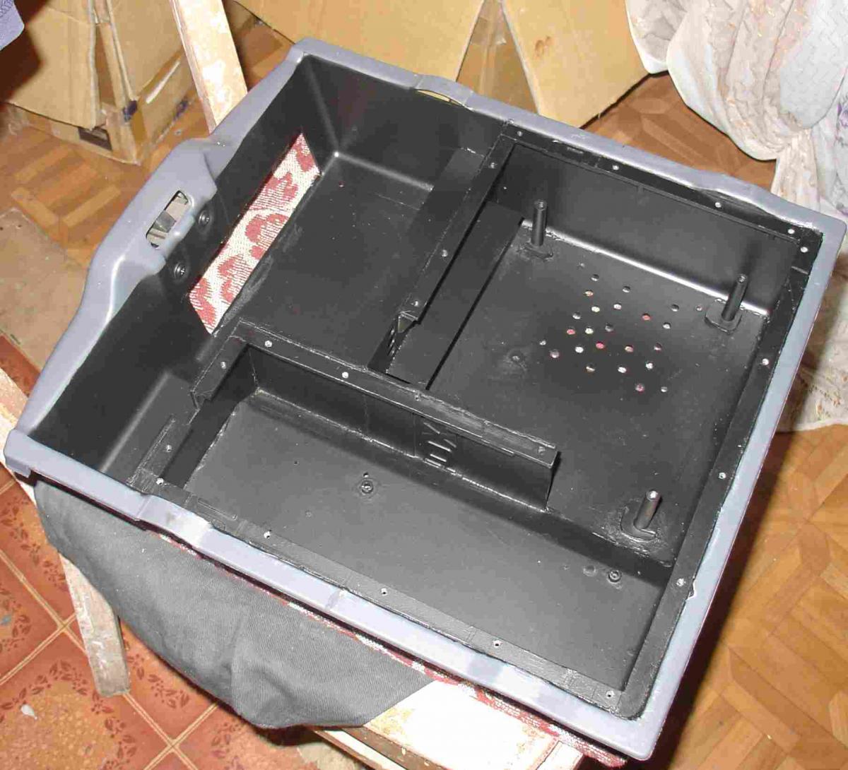

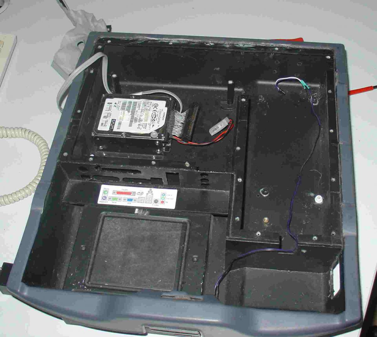

    При покупке сразу приглядел перчаточный ящик - ну думаю то самое для компа!
    БП был готов, мамка на атоме куплена, DVD старый валялся..
    Вобщем взял я пластик, клей, самабичеание и вот что вышло:

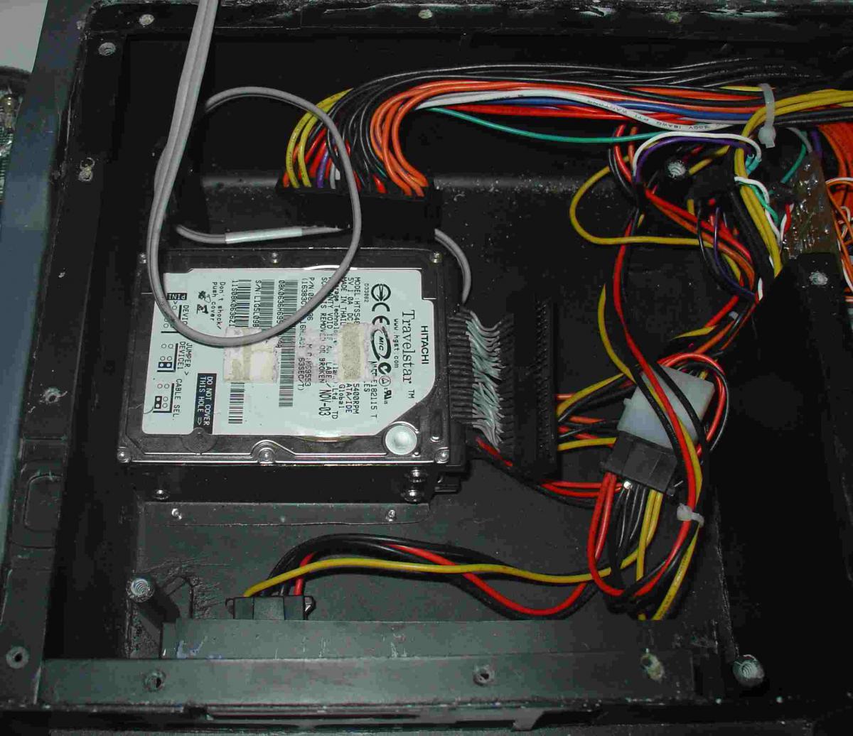

    По умолчанию Re: Toyta J95 (Prado)

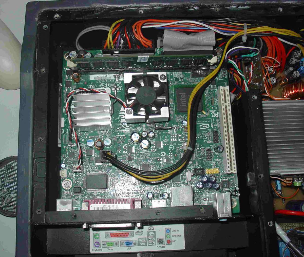

    Далее...

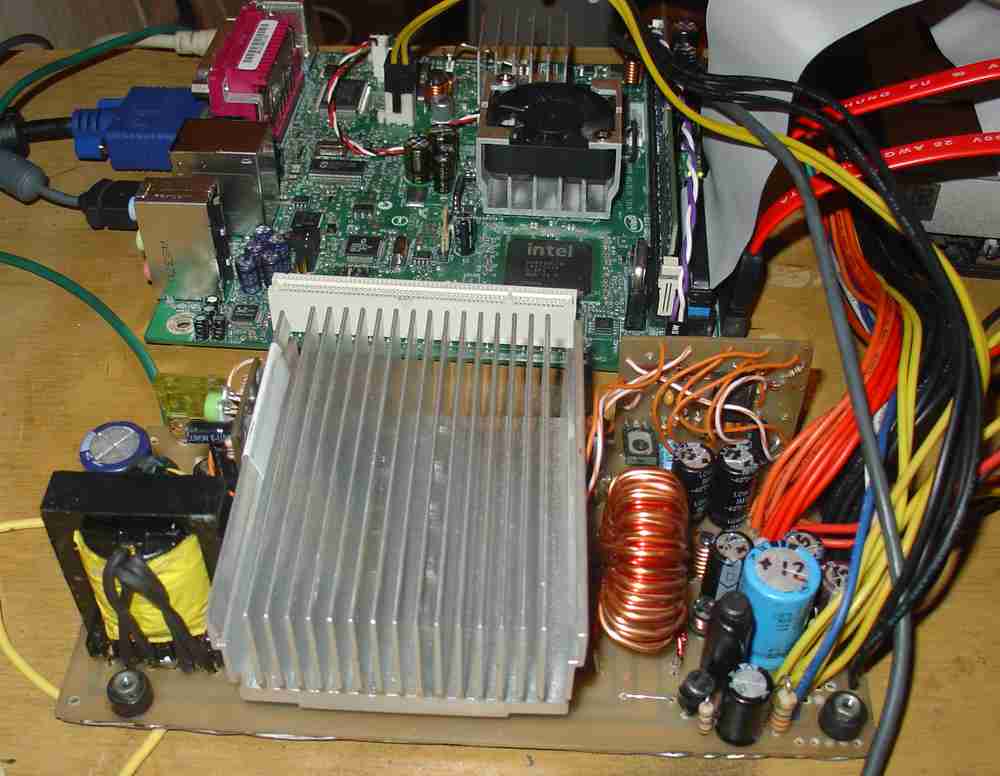

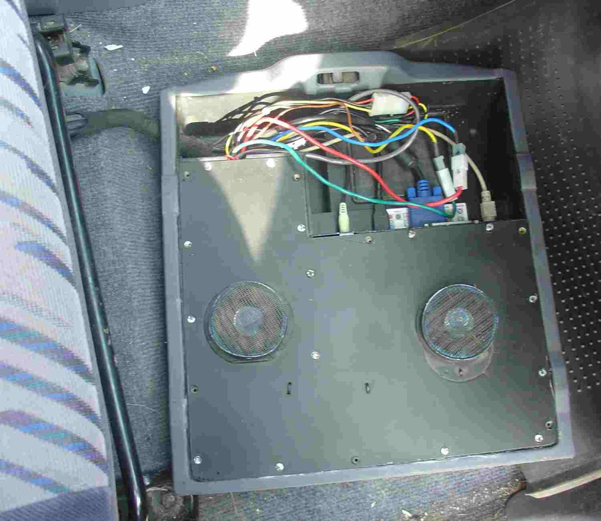

    Далее......

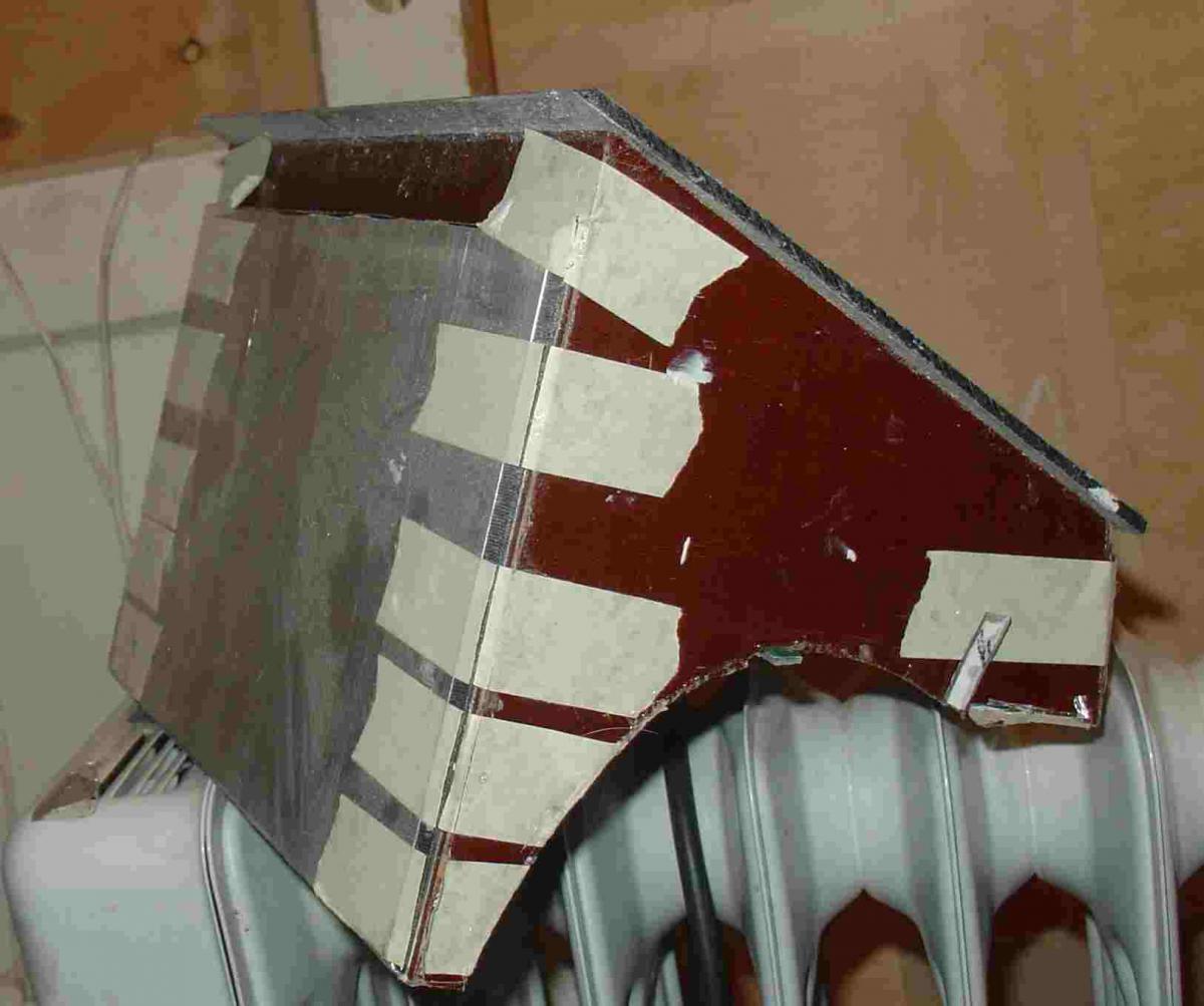

    Теперь монитор.
    Концепция подразумевала ничего не резать. Посему было решено изготовлять накладной.
    Был сделан скворечник, в котором в последующем изнутри эбоксидкой и стеклотканью выливался корпус с вложенной лицевой рамкой.
