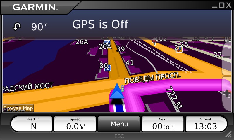

    Цитата и скиншоты отсюда:
    Сделал скин для маленьких экранов.
    На нетбуке с 7" экраном полезная площадь увеличилась на 27% в ночном режиме и на 15% в дневном.
    Для установки распаковать архив в папку с программой. Предварительно можно сохранить файлы с расширением .gir.
    Сделал максимально компактно. Верхнюю панель сделать полупрозрачной, так чтоб за ней было видно карту, не получилось. Можно толкьо ее полностью убрать, но тогда и надписи исчезнут...
    Обычный скин

  10. #120
    888
    По умолчанию Re: Garmin Mobile PC - CF3.1 Plugin - Rebellium3b
    tempgp, посмотри этот вариант. Напиши его автору. Расскажет как захватил изображение программы. Могу дать его аську.
    Позволяет очень сильно уменьшить окно Garmin. Программа прочно захватывает окно Гармина в себя, а не определяет, как обычно, расположение окна программы.
