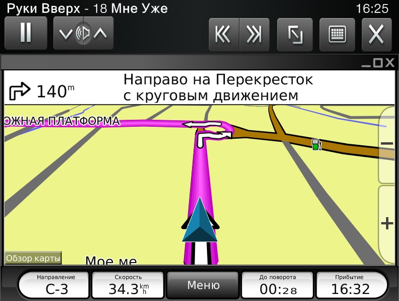

    Плагин для встраивания программы навигации Garmin в Centrafuse 3.1.

    - CF3.1 Best in Class Navigation
    - Pause Audio When Directions are Spoken
    - Full Screen Map Mode [ Max Out your navigation!!!]
    - Direction Screen Popup
    - Build In GMPC Voice Supported (Pre recorded Directions)
    - TTS voices + Support of modified vouces by Garmin TTS Voice Changer
    - Fully Skinable Interface
    - No Drive Serach on bootup - much faster GMPC load time
    - Song Name
    - Clock on navigaton screen
    - Multilingual OSK Keyboard
    - Fast screen load
    - Song and Volume control on the skin

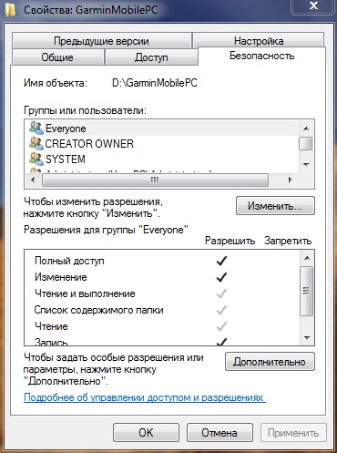

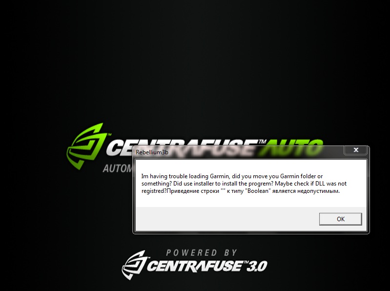

    4. Если у вас Vista или Win7 сделайте полный доступ к папке GarminMobilePC для группы Everyone.
    В противном случае вы увидите ошибку.

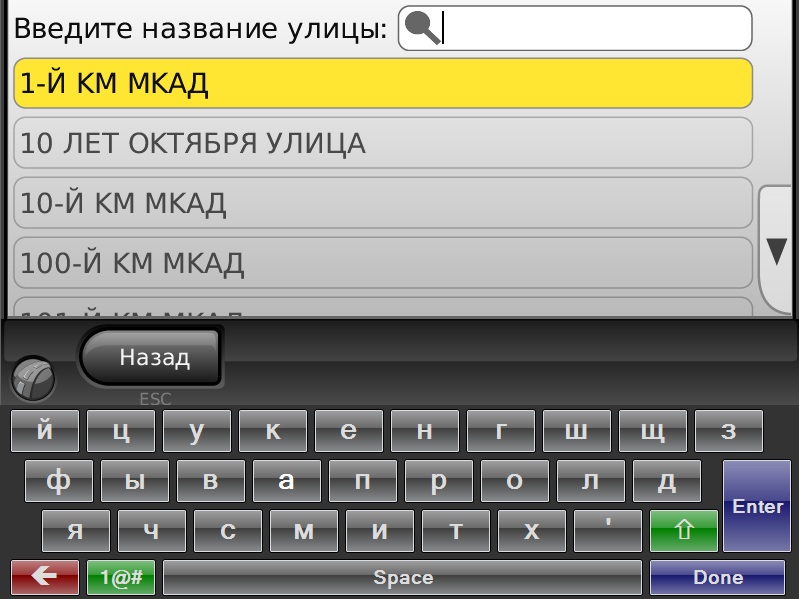

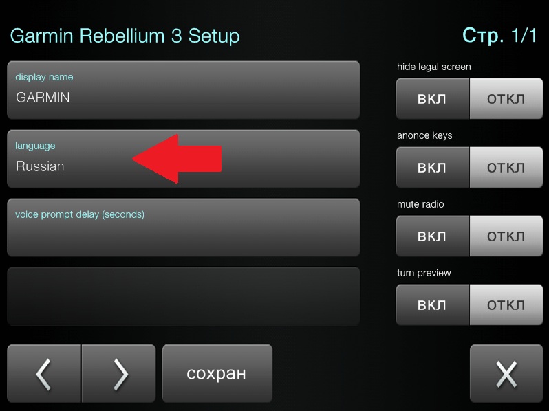

    6.После запуска Centrafuse зайдите в настройки и выберите русский язык для клавиатуры. Только после этого можно запускать плагин.

    dalee, esle eto obsalutno novaya instalyazeya to v papke s nasheme filami naudete direktoreu GarminMobilePC... v ney kucha filov berem eh vseh e kidaem v derektoreuu gde ustanovlen vash Garmin. Dalee zapuskaem install.bat ele kak on tam nazevaeza shtob zaregestrerovat DLL (else u vas ustanovlena Win7 ele Vista: to ve dalzne ustanovet prava dostupa k direktoree gde staet garmin: Everyone==> Full Control, enache budte poluchat odhebku avtorezazee)
