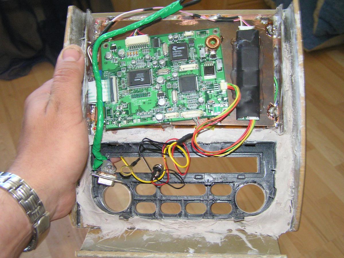

    в общем определился с местом под моник. решил сделать ноую панель, на которой климат сидит. Дома нашелся кусок винилпласта (или как он называется, из которого в Советское время канистры и бочки делали). согнул, вырезал под моник и климат отверстия. Из хим. материалов в магазинах местных нашел только шпаклевку со стекловолокном. Теперь вопрос - будет она держаться с этим материалом? кто имел дело? фоты чуть позже

    купил шпаклевку со стекловолокном и начал... вот что получилось
    поехал за финишной шпаклевой и грунтовкой, буду выводить углы рамки
    P.S. пластилин у нас так и не нашел...

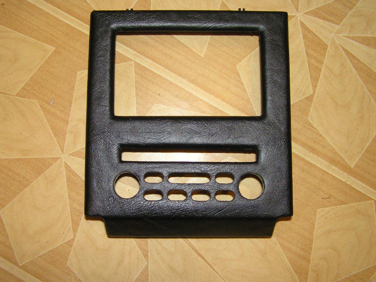

    закончил с рамкой... вот что получилось. обклеивал первый раз, так что позором не клеймите

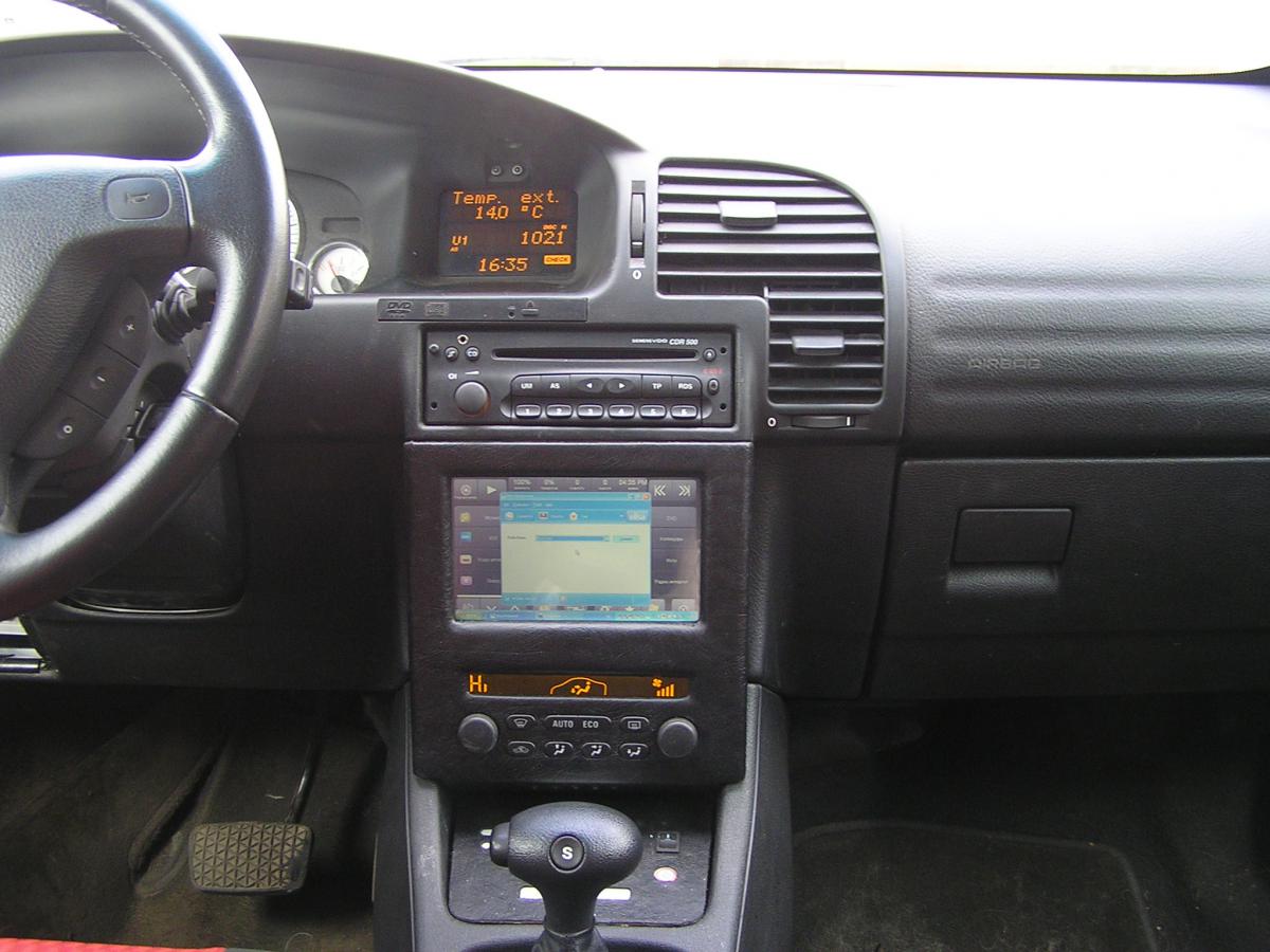

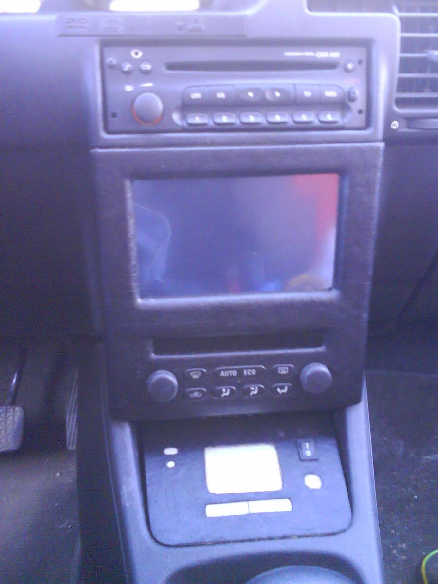

    По умолчанию Re: Opel Zafira A малобюджетный проект
    вчера установил панель с моником в машину. сорри за качество - фото с телефона.
    вчера же произвел и первое включение. пару проблем сразу выросло.
    Перепутал контакты в релюхе на АСС, поэтому пока пришлось её отключить, ибо плату с реле залил термоклеем и сразу не добраться. По питалову у меня всё просто - общее реле на 30А, обмотка через контакты другого реле, которое включается после установки ключа и включения общего выключателя. включение компа через кнопу включения. Сделано так, потому как поездки частые, но короткие и частые включения не особо нужны.
    нормального АСС я не нашел, на магнитоле есть контакт, но там наоборот пропадает 12В после заводки двигателя. взял 12В от прикуривателя.
    Звук свистит пока, ищу фильтры, правда еще непробовал наушники подключать, мож не так всё и страшно.
    заказал USB HUB Trust на 7 портов, жду. Сейчас стоит хаб на 4 порта, но без доп. питания нифига не тянет (хотя разъем есть на 5 вольт). пока буду делать БП на 5 вольт, если готовый не найду.
    ну а пока больше косяков не выявил.
    Нормальные фото будут позже, если кому конечно интересно...
    Сегодня малость победил помехи по звуку. Проблему удалось победить заменой блока питания на FORTRON FSP-CAR120, помехи исчезли, остались только незначительные от генератора (легко вылечимые) и малость сам монитор дает (кабель как раз рядом проходит). В общем думаю решить проблему заменой кабеля и воткнуть дросель с кондером на входе. Центрифугу снес нафиг, т.к. проблему с вебрадио так и не решил (были ошибки постоянно вылетающие, а после их победы начались зависоны и одновременное воспроизведение нескольких станций). Сейчас пользуюсь РР со скином http://pccar.ru/showthread.php?t=11701 CFStyle, пока всем устраивает.
    Приобрел USB Hub Trust на 7 портов. сейчас в поисках питания на 5 в. нашел на ебейе вот такую штуку http://cgi.ebay.de/CONVERTER-DC-DC-5...item4839d41a9d наверное закажу

    нормальное фото
