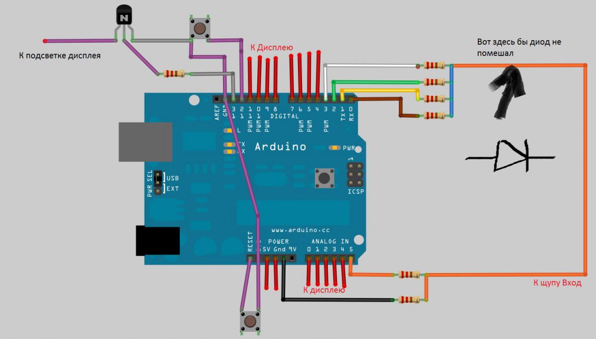

    Так правильно вроде работает но как предделитель менять для корректного отображения вольтажа

    Как реализовать отображение вольтажа не 5V а скажем 4,73V т.д отображать с запятой целое и десятичное числа

    Вот так с десятичными и сотыми вольта работает спасибо за пример CHIP

    Но как вывести на дисплей полученные значения не могу понять толи в библиотеке нет такой возможности то-ли я дурак но выводится только целые числа до точки

    доработал код теперь корректно отображается Вольтаж Добавил менюшку Датчик температуры думаю еще прикрутить к осциллографу внешний переключающийся делитель на сдвиговом регистре и программно менять предделитель на 5-20-200 и 1000 вольт пока только в планах думаю как реализовать нужно ведь еще и отображать на дисплее Инфу о том какой включен делитель и защиту какую нибудь на вход поставить хоть варистор что ли пока не придумал
    PHP код:

  9. #49
    По умолчанию Re: Осцилограф на ЖКИ, помогите разобраться
    Защиту можно на стабилитроне сделать
    А видео когда можно посмотреть будет?
  10. #50
    05.08.2010
    68
    209
    А что отснять ? что интересует? Скоро фотки выложу и схему сборки
