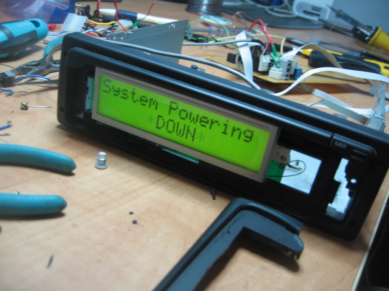

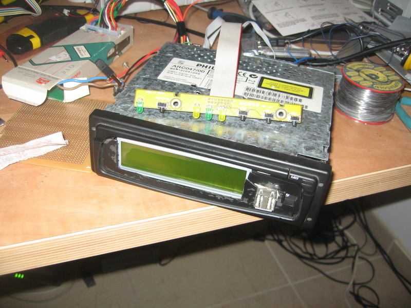

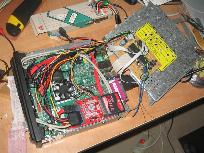

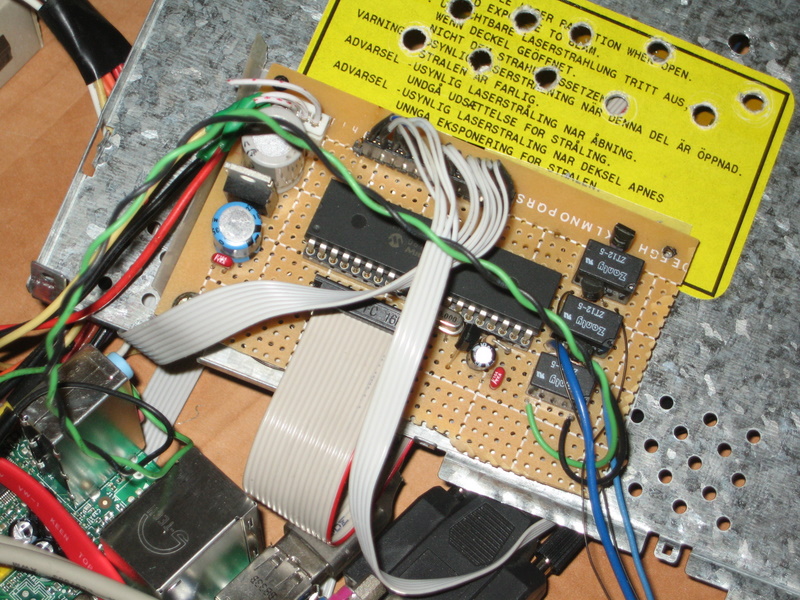

    Собрал вот такое чудо :-)
    DVD и БП не влез
    Motherboard D945GCLF
    зато влез контроллер вкл/выкл с экранчиком спереди сам делал
    до ума ещё не довел , но работаю над этим ,в домашних условиях не греется , посмотрим что будет в машине ...

    А контроллер зачем с таким числом выводов?

    один включает выключает комп , второй включает выключает подачу тока на БП , а вот третий переключает монитор на камеру при подачи плюса с заднего хода.

    Выложи пожалуйста схему контроллера.Заранее спасибо!
