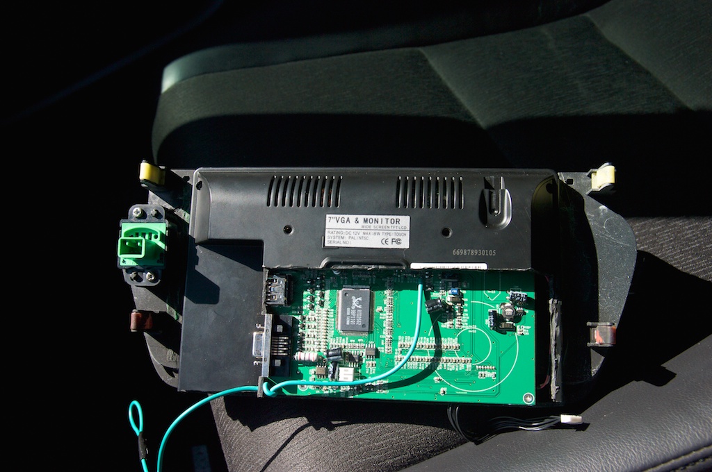

    проводок переключения на заднюю камеру прямо мега чувствительный. Даже пальцем его коснешься - переключается. А ведь обычно его к 12В подключают, и хорошо бы с задержкой. Может ему каких-нибудь резисторов с емкостями дать, чтобы он переключался только при 12В в течении 1сек? кто понимает в электронике?

    Если подключить этот проводок к ламочке ЗХ то он не будет чувствительным так как через лампочку он будет подтянут к земле .
    Задержку можно попробывать сделать, нужно добавивить RC цепочку состоящую из резистора и электролитического конденсатора

    Парни! А фото кто нибудь может выложить куда этот проводок припаян и желательно хорошего качества чтобы обвязку расмотреть? Или инфу как сделать чтоб переключался при фключении задней скорости?

    Может эта картинка поможет?

    У монитора реально картинка даже на солнце гораздо лучше показывает, сочнее и четче, подтверждаю. Кого напрягает слишком сильная яркость, - то ее можно уменьшить, т.к. имеет 5 вариантов яркости, либо с пульта либо с кнопки. У меня провод переключения на камеру висит в воздухе и подключается к +12 через реле, проблем никаких нет.
