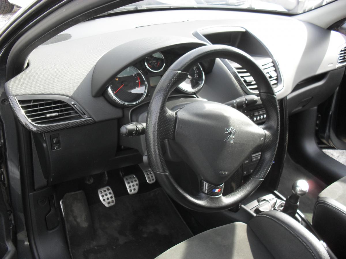

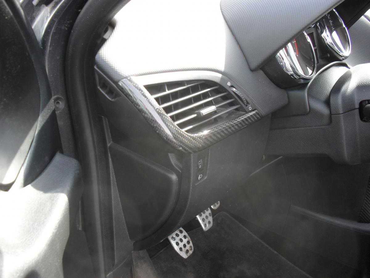

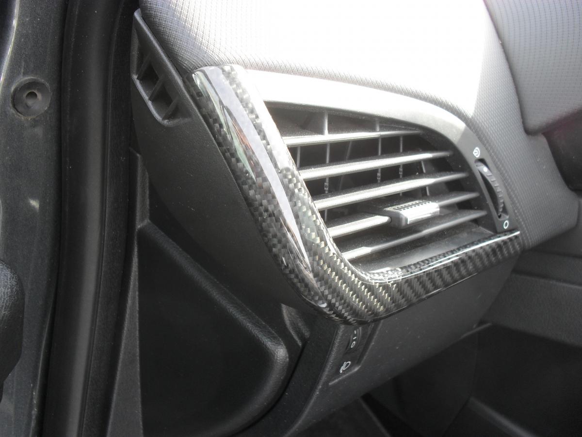

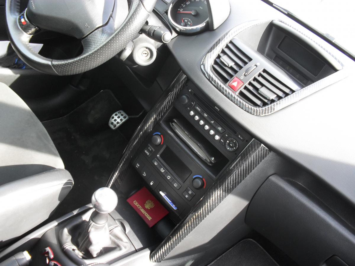

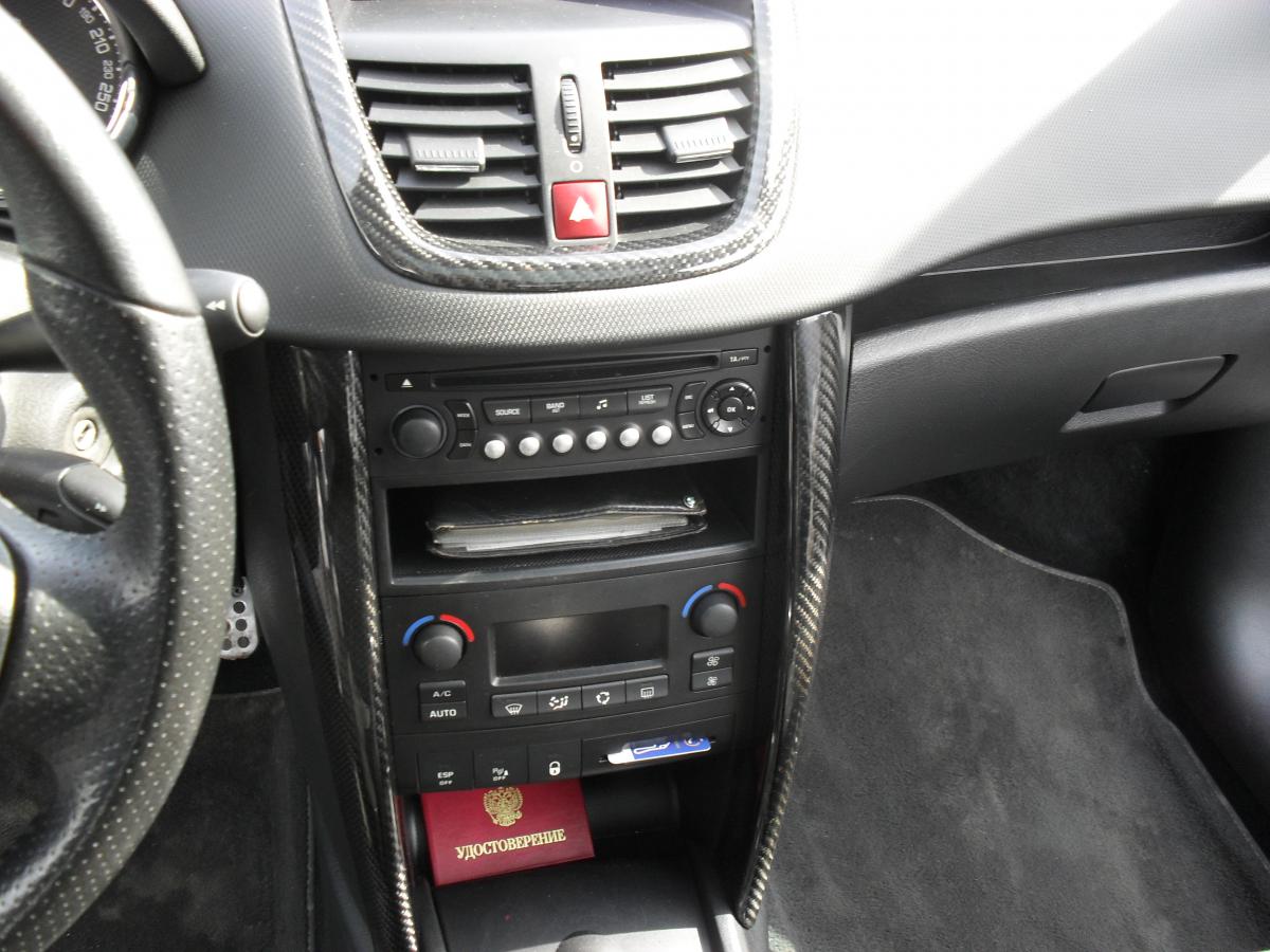

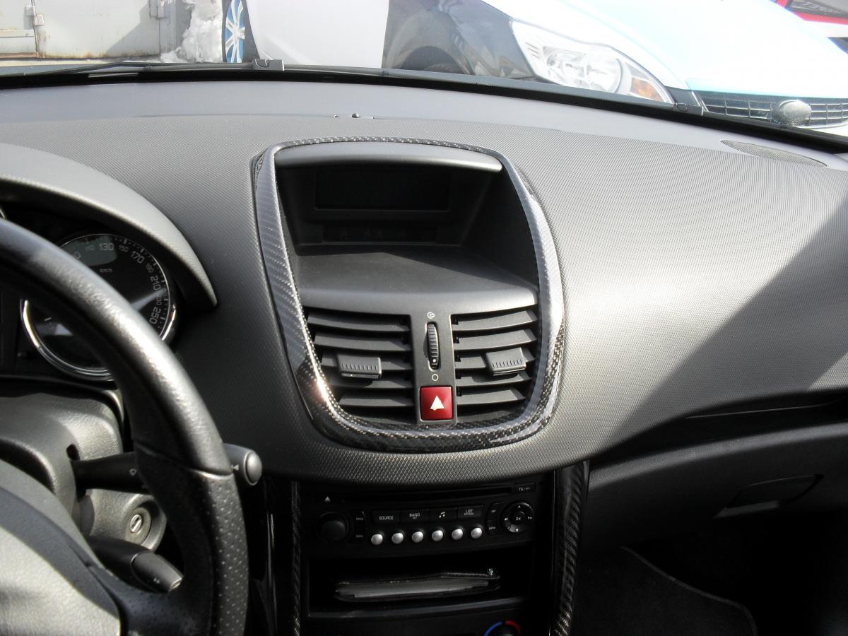

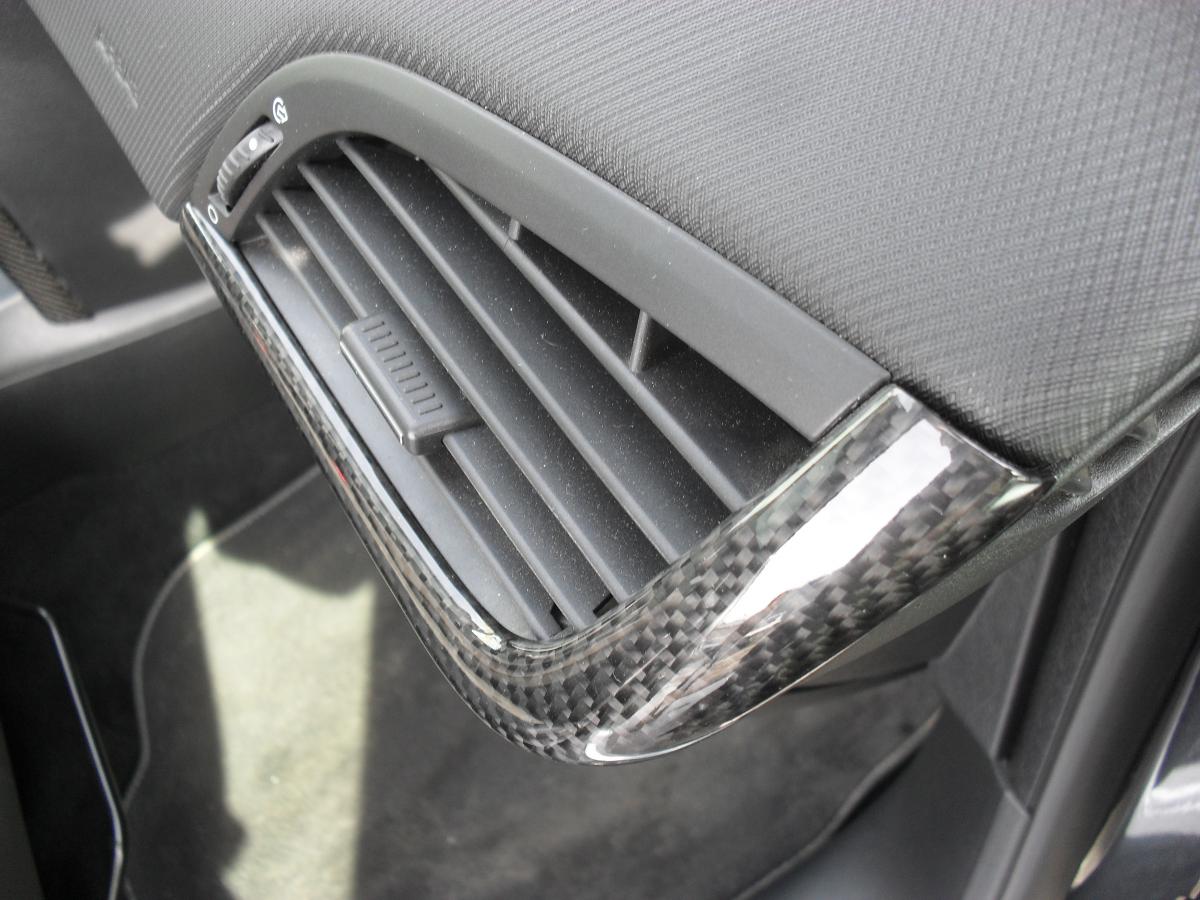

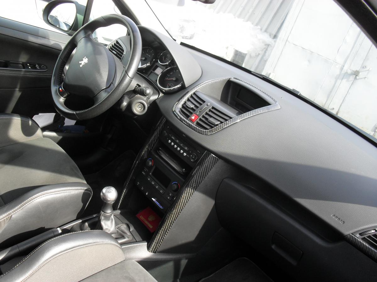

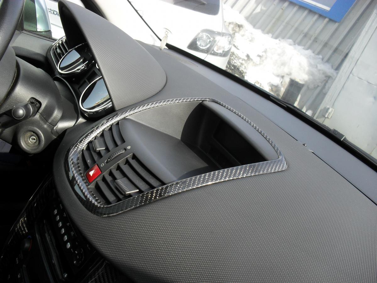

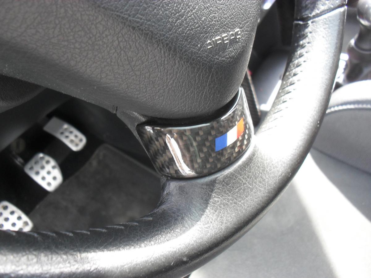

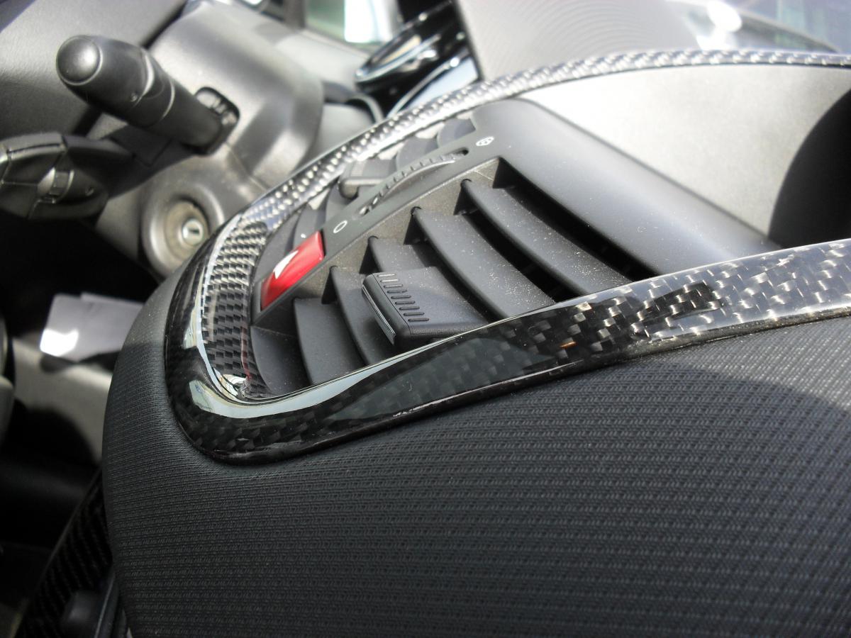

    вставки из настоящего карбона в пежо RS.
    Настоящий карбон

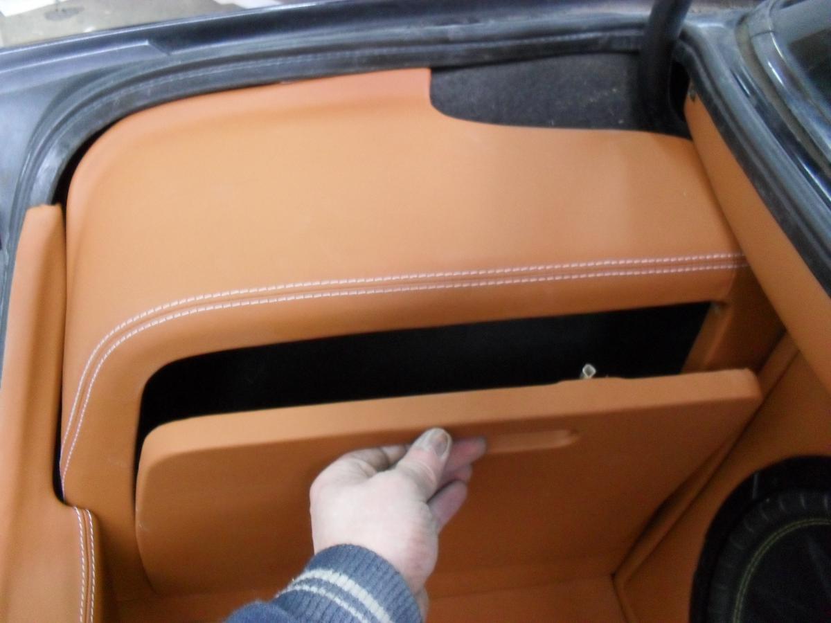

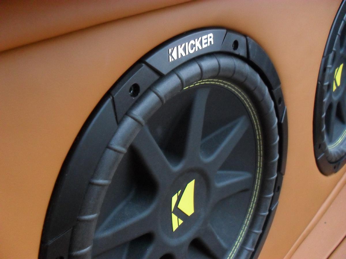

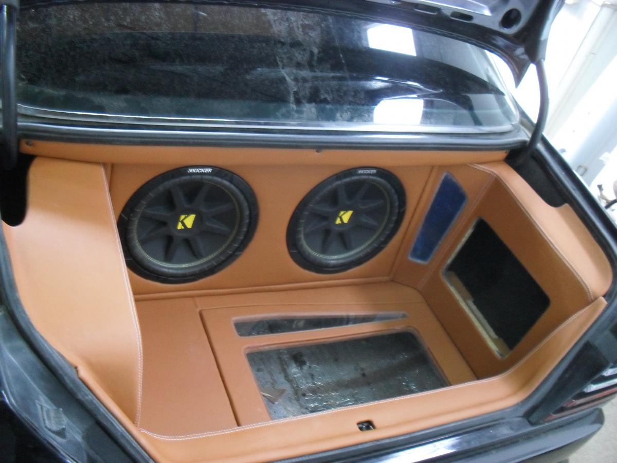

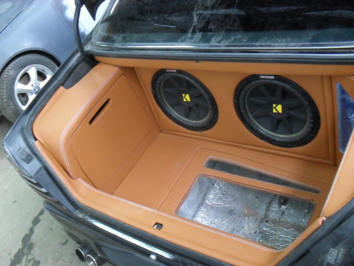

    Оформление мерседесова багажника под аудио компоненты.
    перетяжка макетов в кожу в процессе.
    Оргстекло 8 мм подгоняется стык в стык и вставляется в четверть заподлицо с плоскостью.

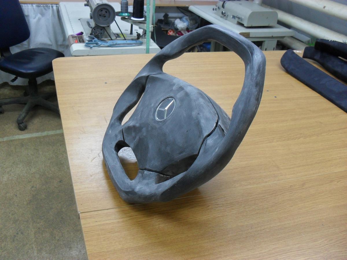

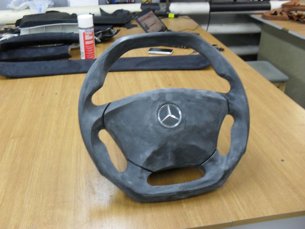

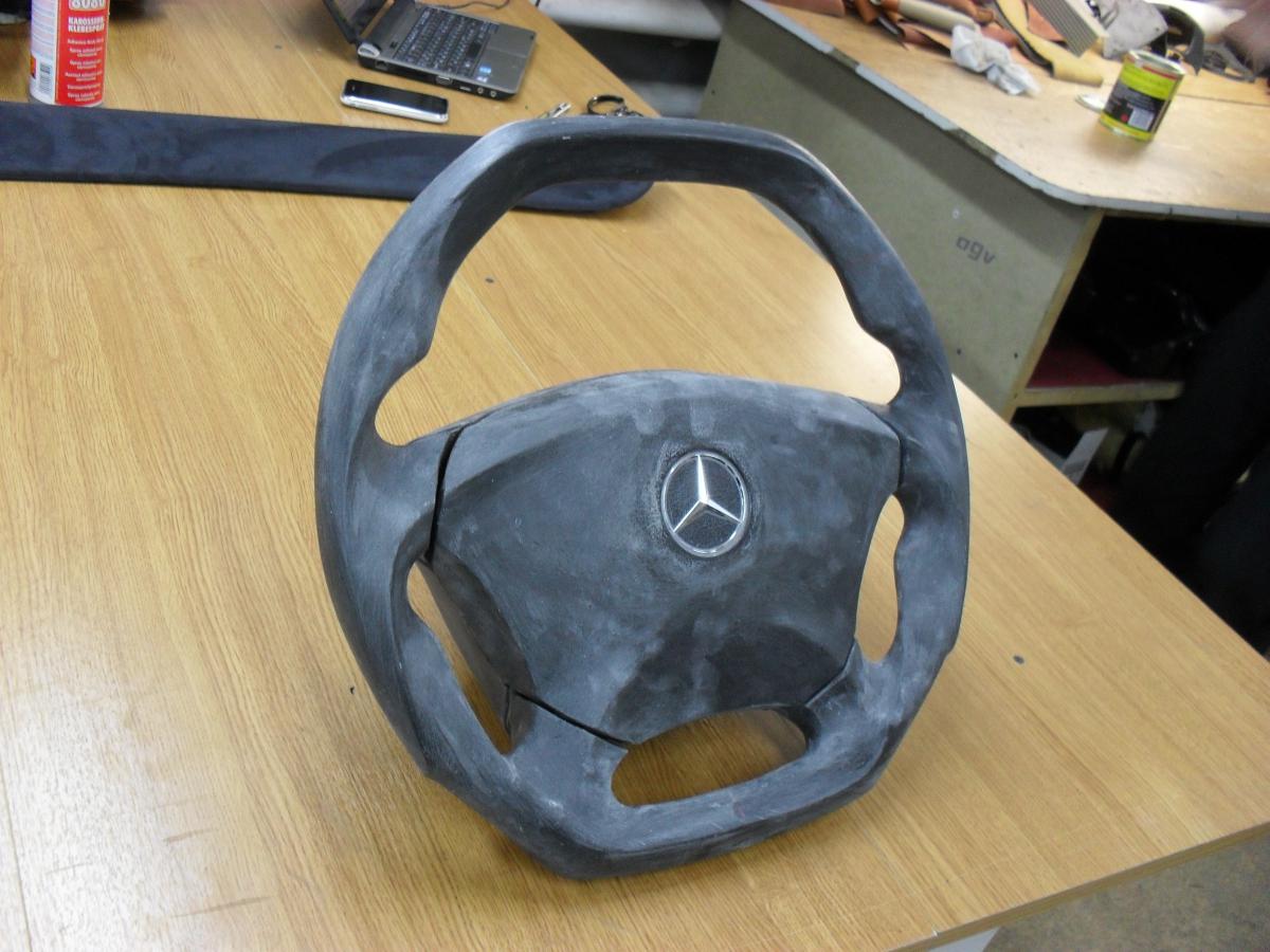

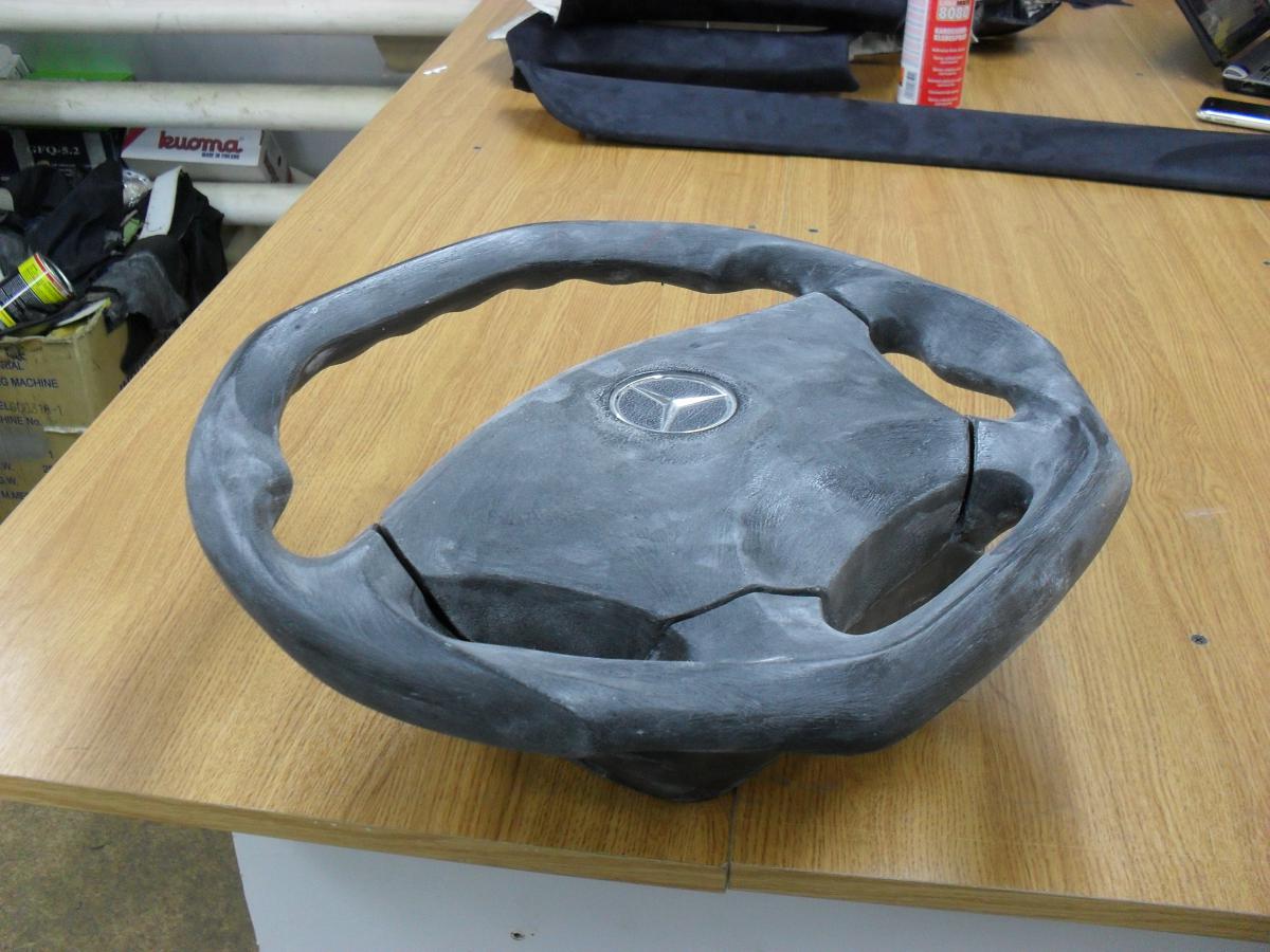

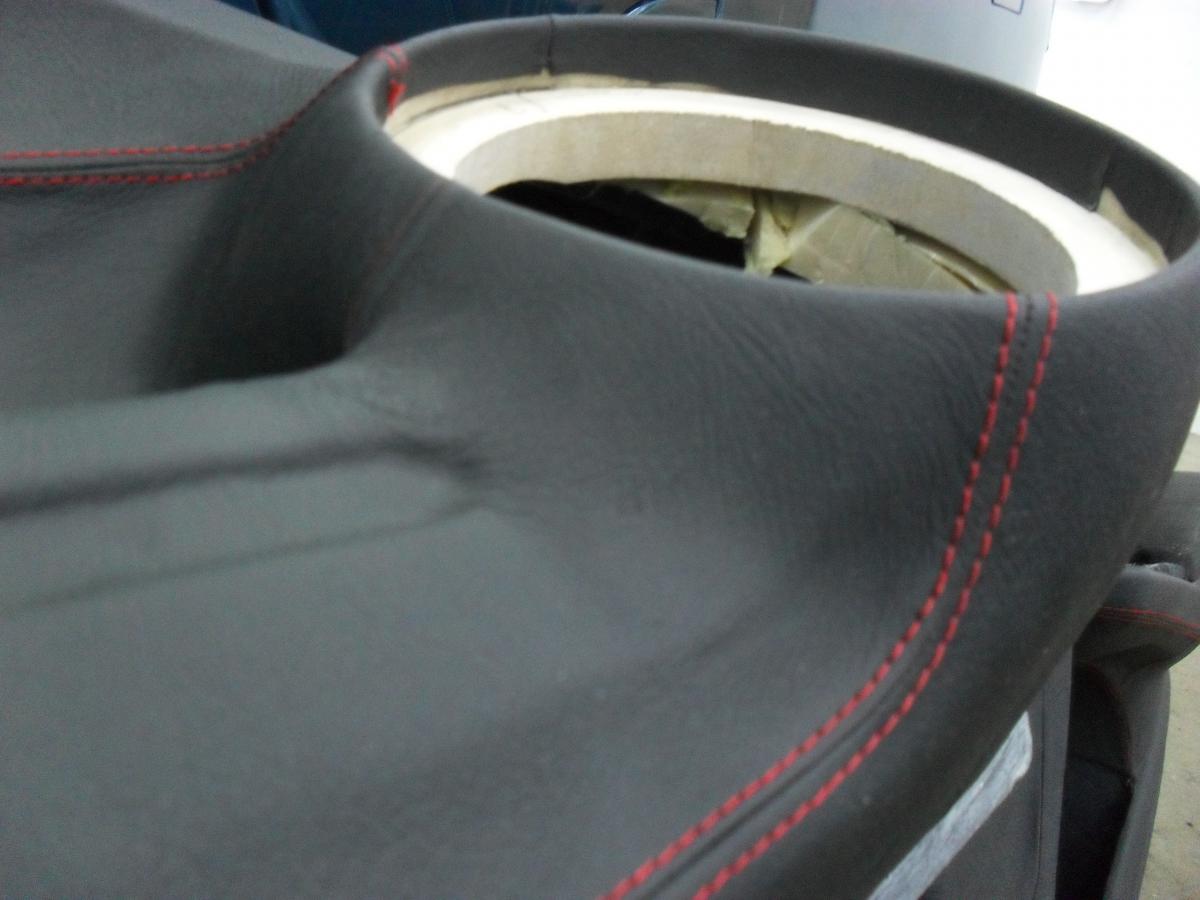

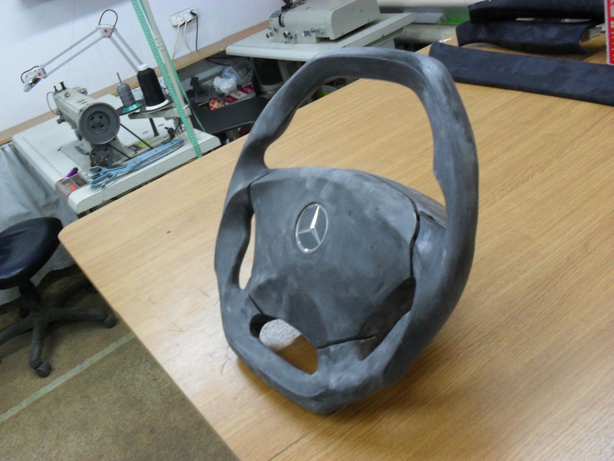

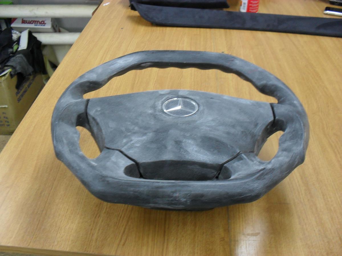

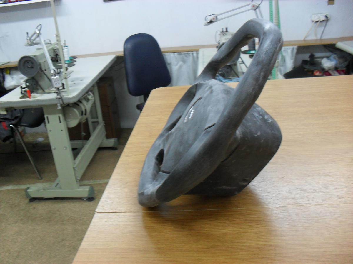

    Поклонники меренов нас атакуют!
    Очередной эксклюзивный мерседесов руль в макете
    По желанию заказчика изменена вся форма целиком
    даже подушка попала под замес
    Утолщение всего руля по кругу+деформация верхней части
    Гибрид дизайнов Mansory и Black series
    Будет имплантирован обогрев.
    Таких рулей нет ни где.
    не всем понятна суть дела в виде полуфабриката,мы могли бы это не выкладывать,но есть те кому это интересно.
    Конкурентам особенно. =)

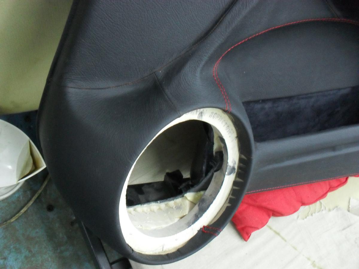

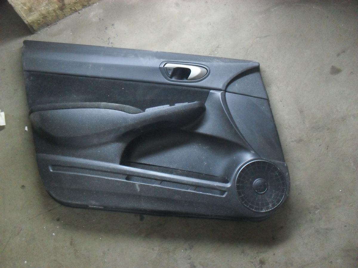

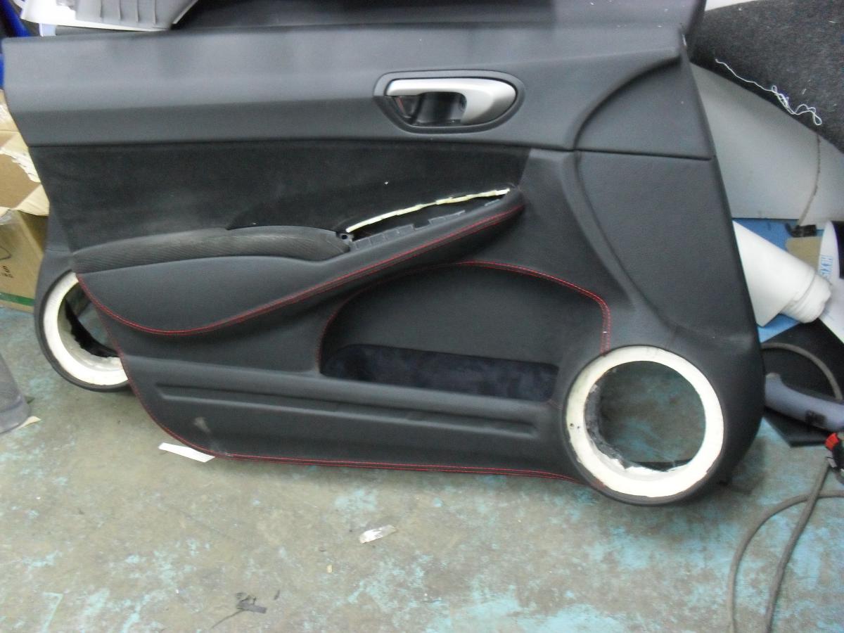

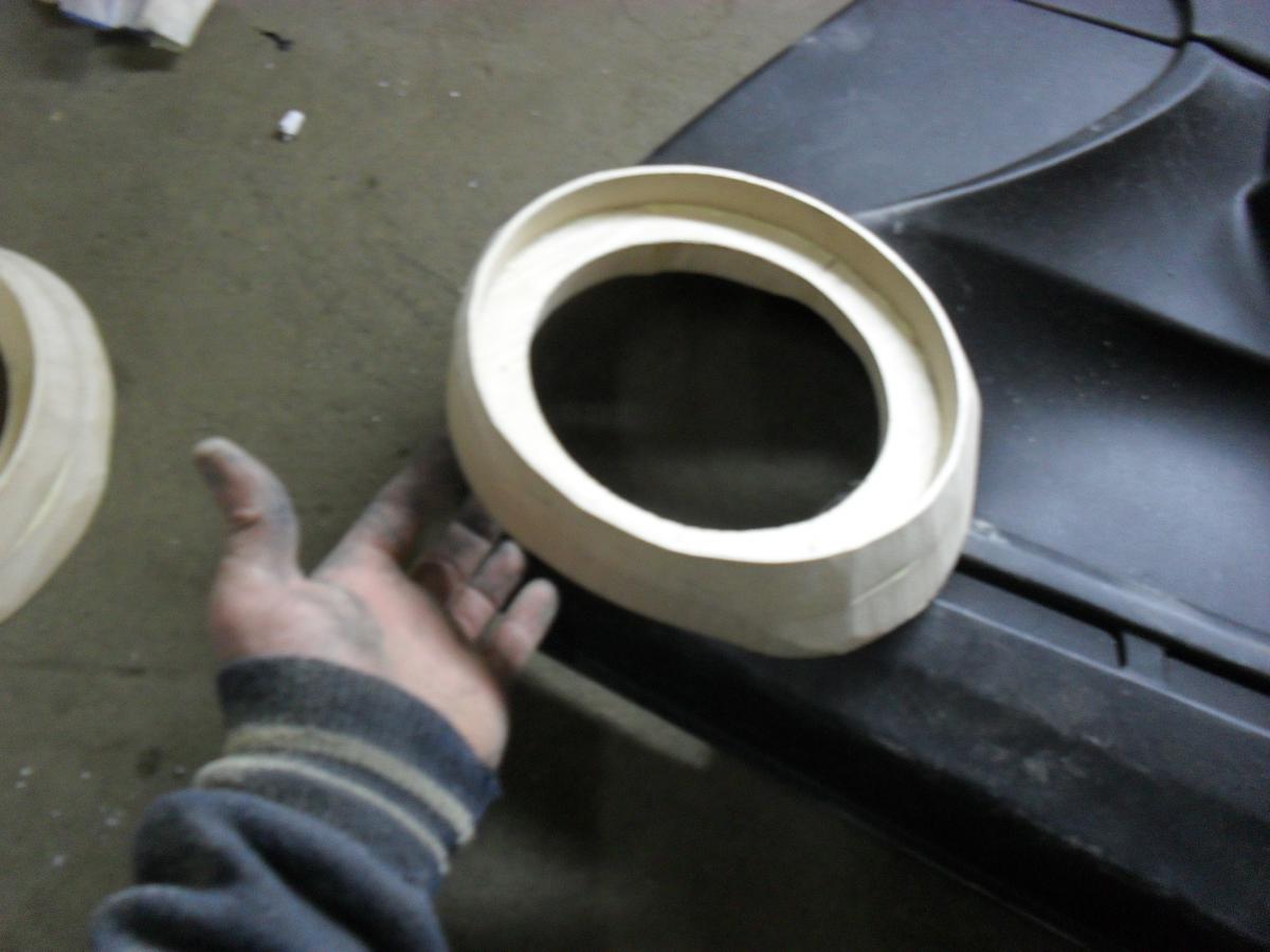

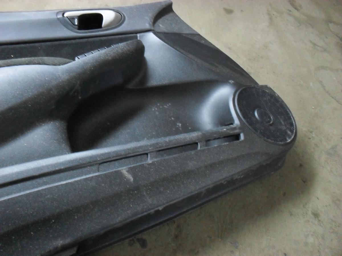

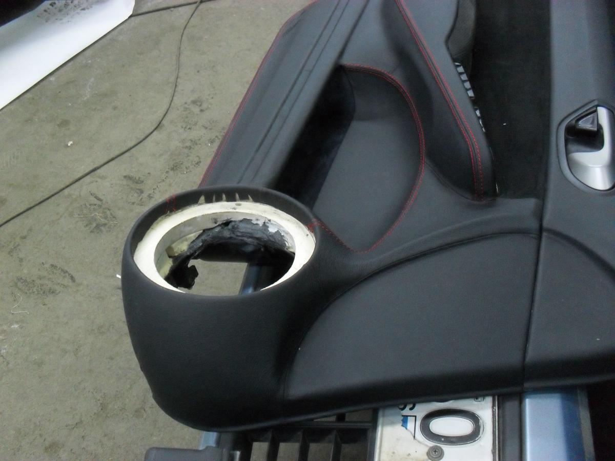

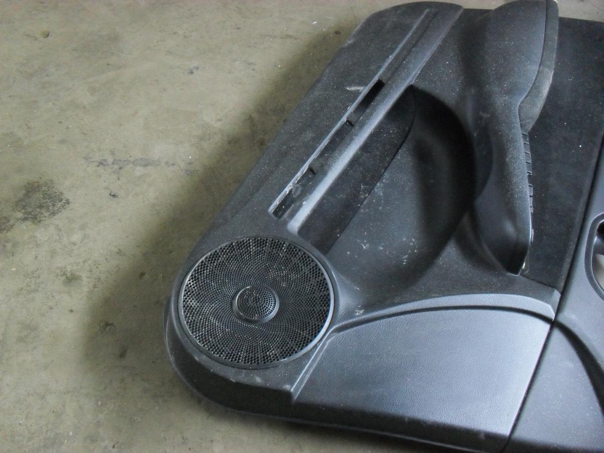

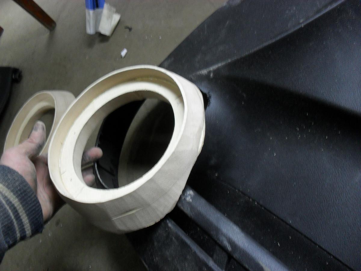

    Наши подиумы все имеют основу из МДФ,далее вращиваются в абс пластик,(стеклоткань,шпатлёвка,и т.д.)
    Проверено,-надёжно.
    ----------------------------------------------------------------------------моделирование подиумов
    Хонда сивик
    До и после.
    Тянулась кожей только нижняя карта обшивки.
    по коже есть конечно нарекания..по макетке нет.

    Цитата Сообщение от sergt3 Посмотреть сообщение
    сделали вставки из настоящего карбона в пежо RS.
    Шпон делаем тем же покрытием.
    Вот это как понять? Что это за покрытие. Ведь карбон - ткань. А дерево - это дерево.
    Или карбон не настоящий а просто текстура на детали.
    Аквапечать?
  8. #108
    Местный Аватар для sergt3
    18.09.2010
    142
    340
    Аквапечать?
    Был такой вопрос уже,аквапечать это совсем другая тема.
    Карбон настоящий.
    Шпон натуральный.
    Покрытие очень надёжное и стабильное к переменам температур.

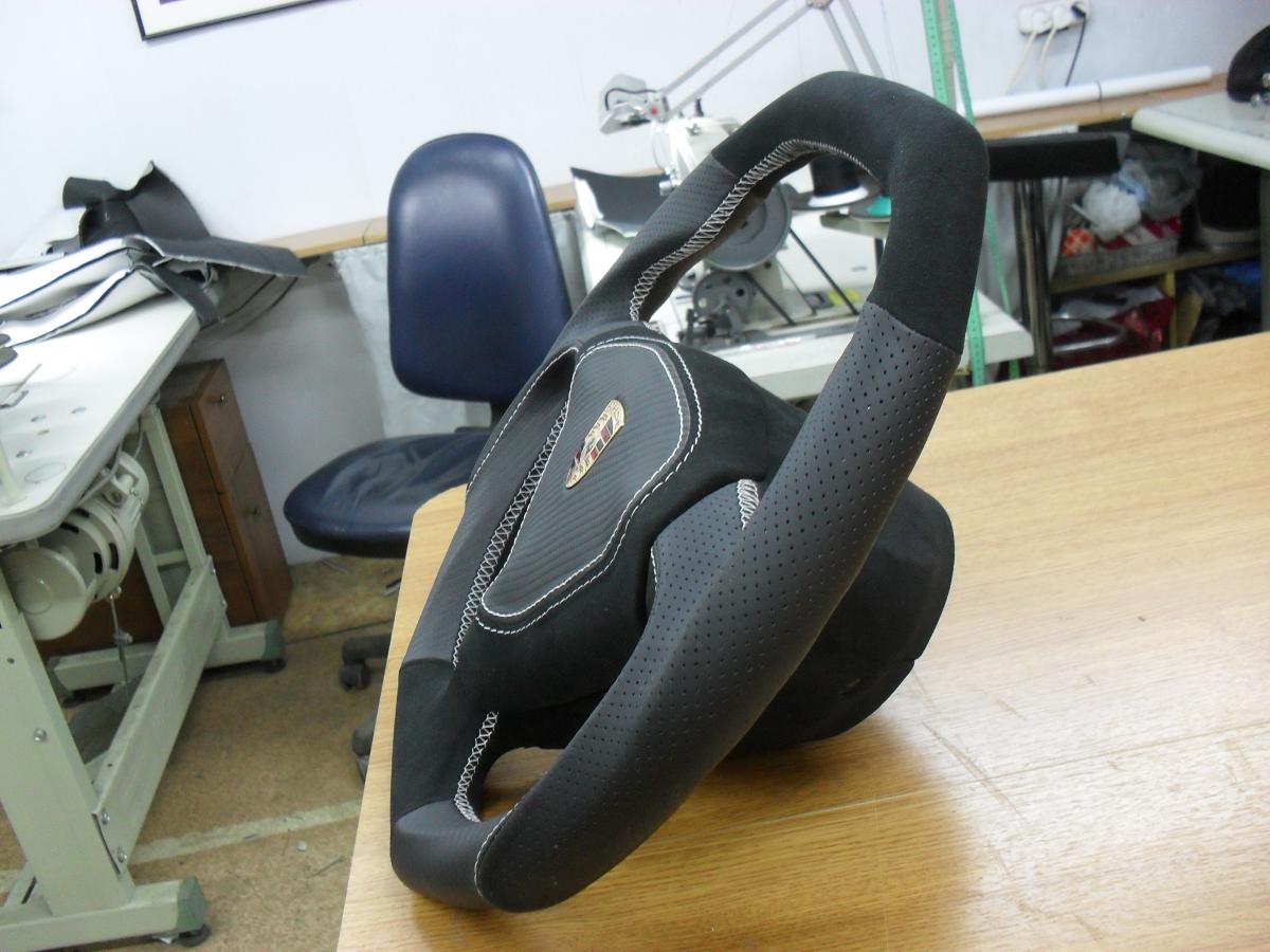

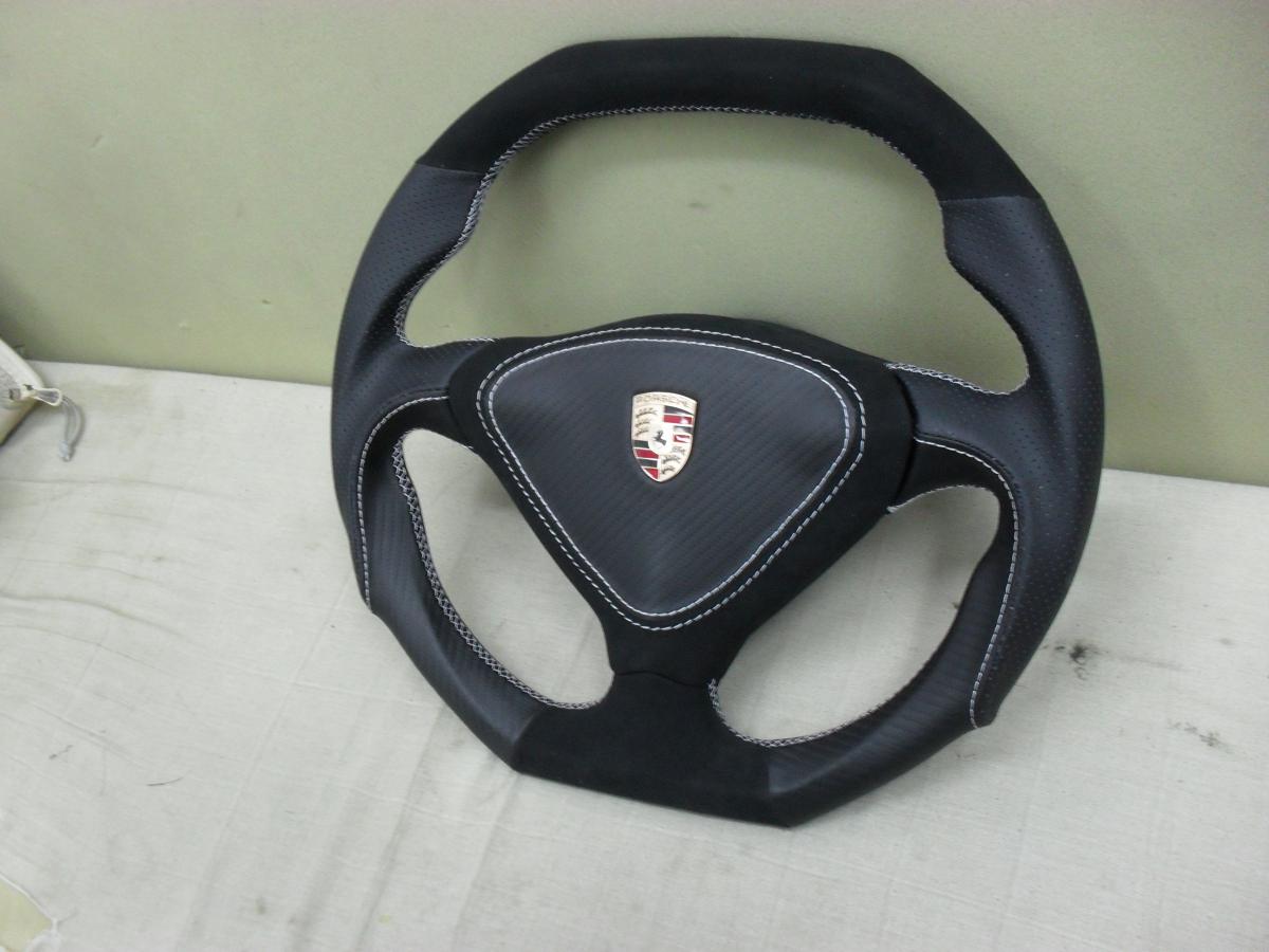

    В отдельных случаях покрытие одно и то же.

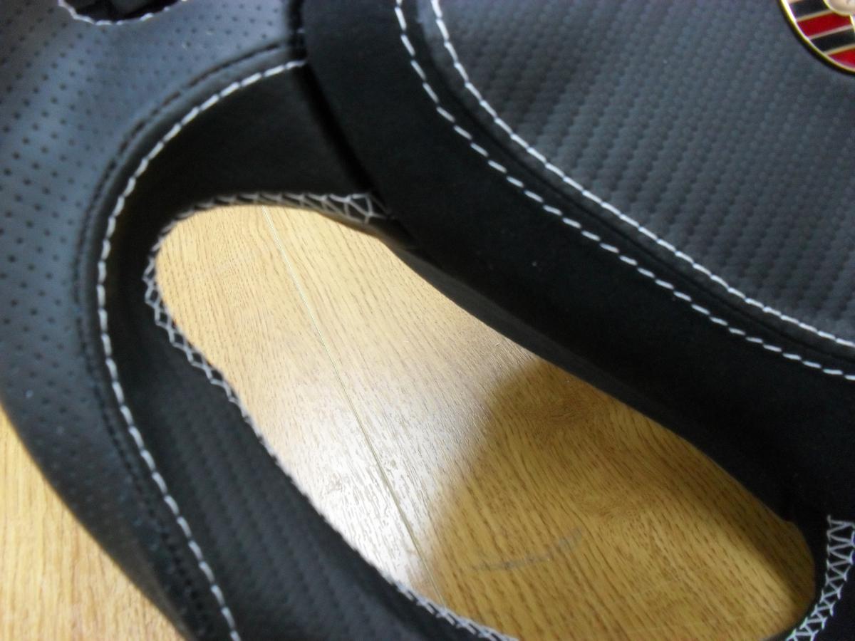

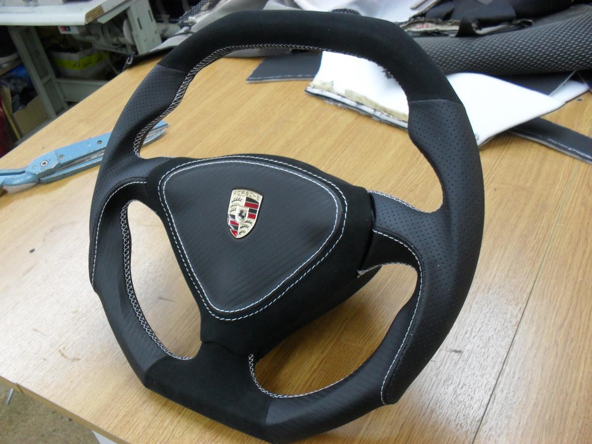

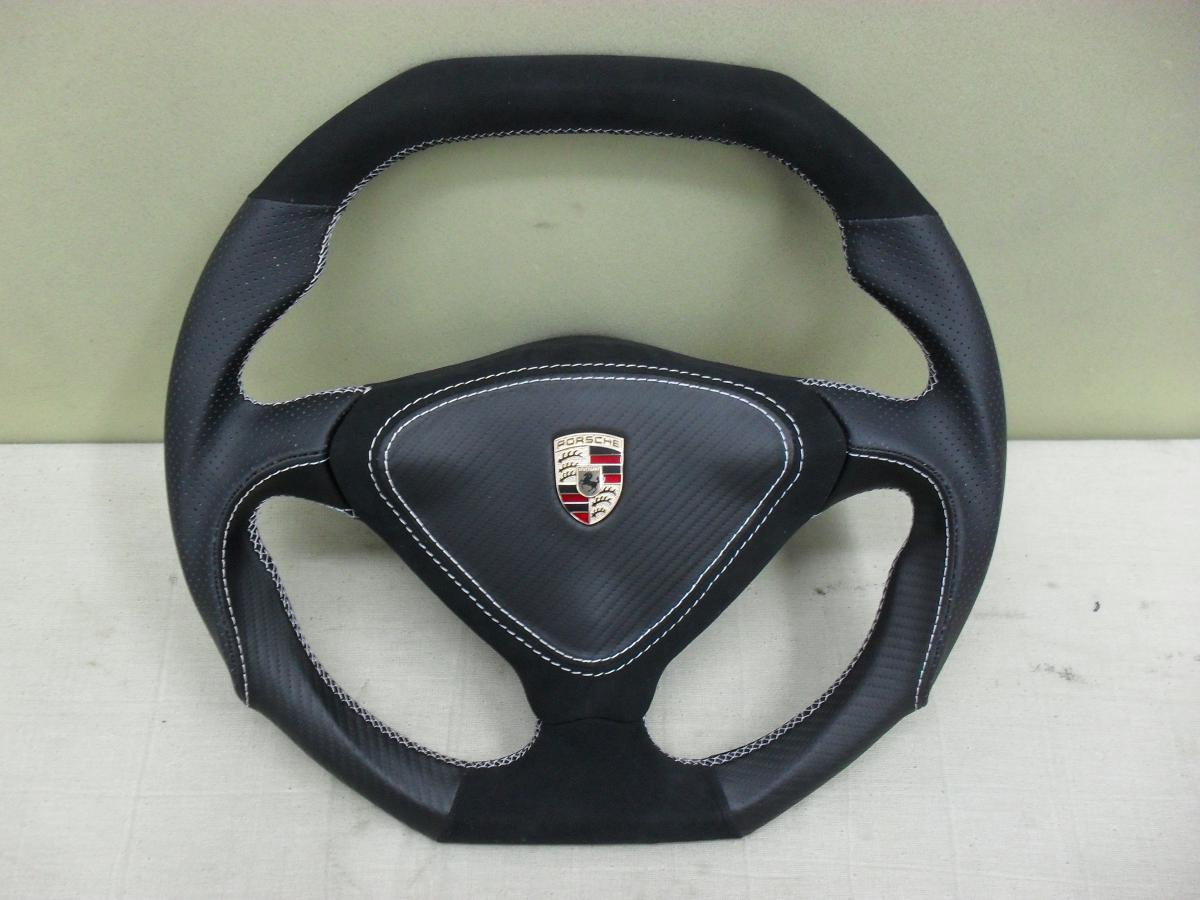

    Анатомия руля порше 911 уже в коже.
