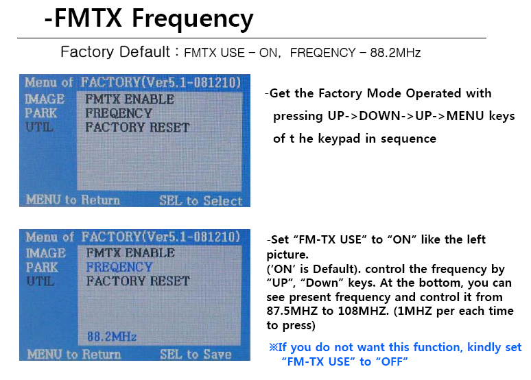

    По умолчанию Re: ПОМОГИТЕ с NVIDIA ION+GVIF
    Картинка из документации
    Гуру Аватар для reanon
    02.03.2009
    927
    715
    87,5MHz до 108MHz
    что то частоты напоминают FM диапозон
    Да, похоже на FM. Подключил IR GIF-a, а там в менюхе этого нет .
    Проблема у меня в том, что PS не дает уменьшить вертикальную частоту без изменения горизонтальной (сам меняет зараза). Поставил свежие драйверы видео - не помогает. Походу придется паять конвертер...

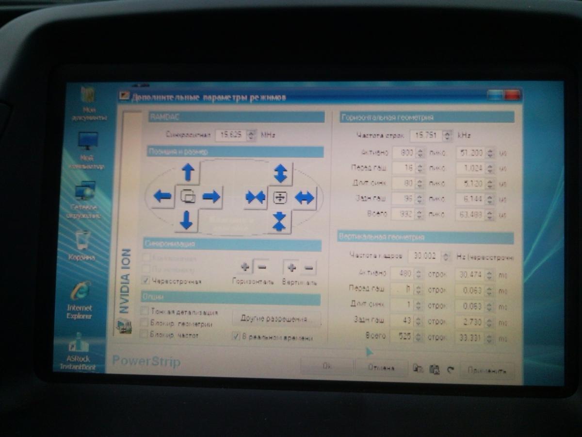

    ION по ргб на Приусе.
    а синхра как смешана?
