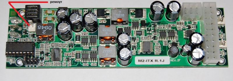

    нужна помощь - помогите сделать проводок от сигнала REMOTE на БП M2-ITX до разъема REMOTE на усилке. В комплекте с БП не было проводка, а я не догоню никак, как мне два штыря с платы блока питания подвести к одночному зажиму усилка. Зажим сфоткал и прикрепил, чтобы было понятно о чем я. Думаю контакты на БП вам известно как выглядят ))

    Можно использовать только один контакт
