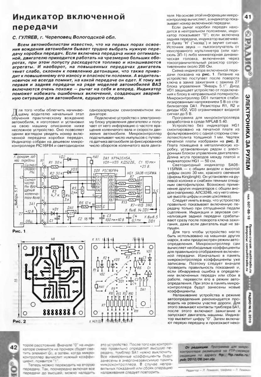

    Можно на МК собрать вот такую схемку, её и подключать будет попроще.
    • Тип файла: zip per.zip (4.0 Кб, Просмотров: 215)
    Последний раз редактировалось lti1; 14.09.2011 в 02:24.
