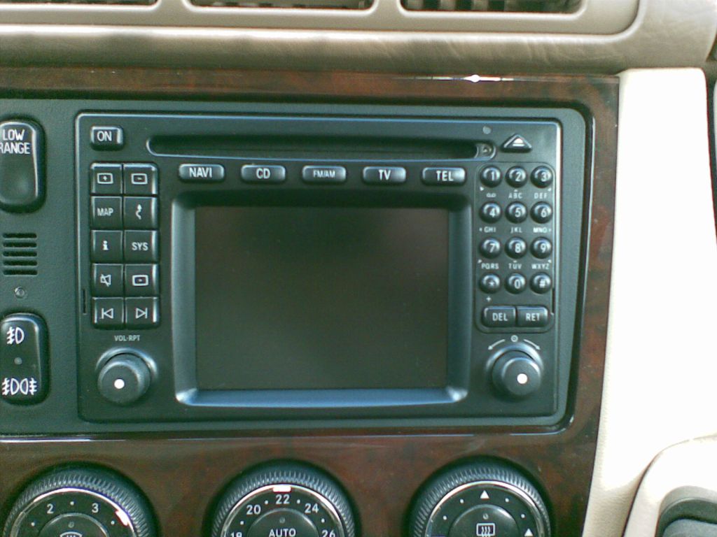

    Вот собсно это зловредное устройство, трудно подлежащее апгреду и модификации.
    В принципе если заменить вставку, куда вставляется команд, на фотке она черного цвета, то можно воткнуть и 8-ку будет наверное. Вот только что делать с кнопками понижающей передачи и противотуманок.
    Места нету, куда их перенести...

    О! спасибо за ссылочку! Очень познавательная статейка!
    В программе WIS и в инструкциях везде пишут, что у меня от блока AGW который под сиденьем идет оптика , а также к усилителю тоже оптика. Ноя смотрел схемы на дисках там конечно все сильно урезано, но оптики не видел. Скорее всего есть она...
    На форуме другом разбирали такой, там в усилителе есть оптический блок. Его придется обходить. НО! Скорее всего в нем же все регулировки баланса и громкости осуществляются. Это вроде т оже не проблема, компом можно регулировать. А усилок как оконечник использовать. Но вот как отнесется к этому блок общей активности, когда обнаружит фактически ошибку в услке. Да и как он будет включаться собственно... тоже непонятно пока. Сейчас он ведь по CAN сигнал на включение получает...
