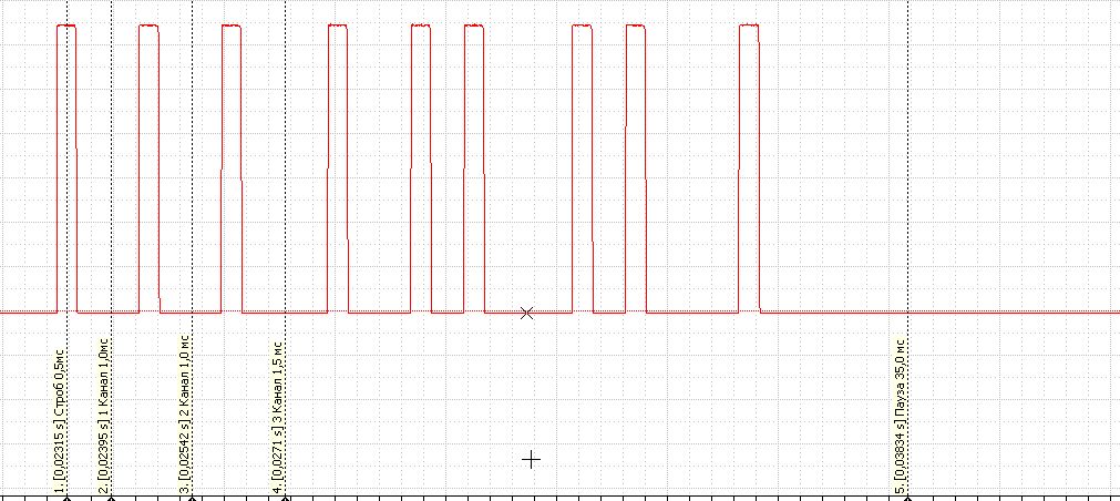

    Вот мой РРМ сигнал на фото.
    Период 22 мс.
    Стробирующий положительный импульс 0,5 мс.
    1 канал - отрицательный импульс 1,0 мс.
    2 канал - отрицательный импульс 1,0 мс.
    3 канал - отрицательный импульс 1,5 мс.
    4 канал - отрицательный импульс 1,0 мс.
    и т.д.
Название:	PPM Futaba FP-R128DF.jpg
    Мои проекты - Катер для рыбалки

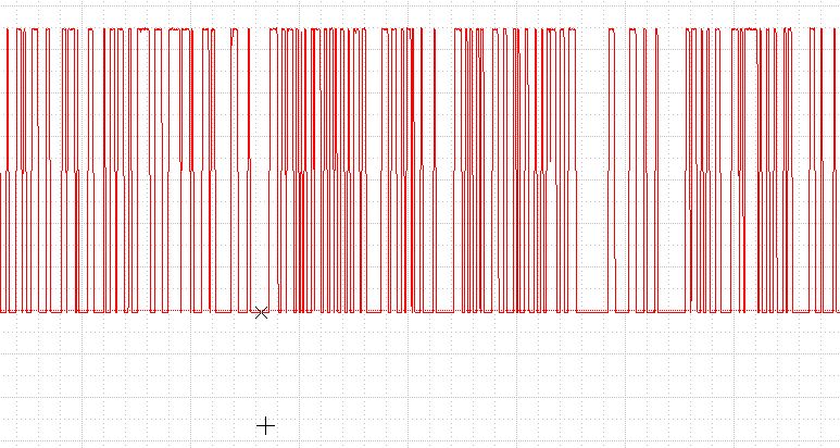

    А это шум при отключенном передатчике, установки осциллографа те же.
    После включения передатчика и до конца инициализации на выходе появляется ноль, а потом пошли пачки сигналов.
Название:	PPM Futaba FP-R128DF NS.jpg
    Последний раз редактировалось Mastar; 22.11.2011 в 19:27.
