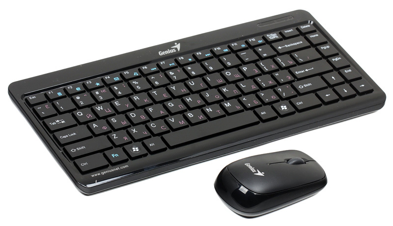

    Клаву и мышь заменил на беспроводной комплект Genius LuxeMate i815. +1 свободный USB. Туда впихнул Блютуз.

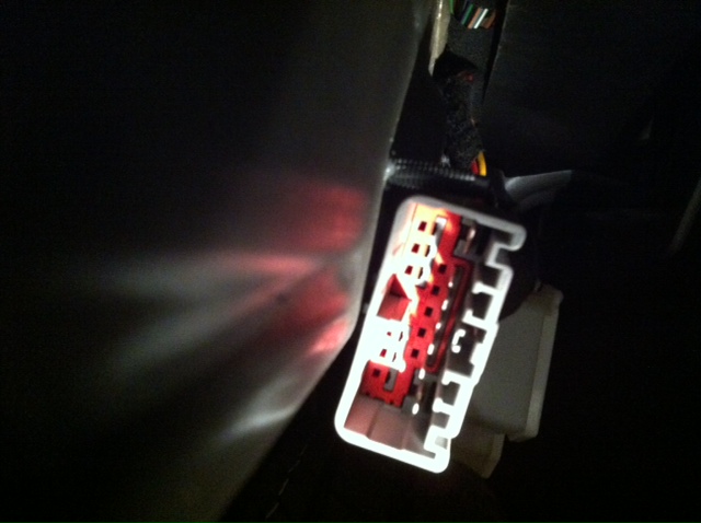

    Давно грезил камерой заднего вида. Купил на Ебее и поставил вместо заднего фонаря подсветки номера. Встала нормально, в ней есть разъем для лампочки.
    Долго тянул провода, пропихивал под гофрой, которая идет от крышки багажника в салон, погнул кучу пистонов, нашел всё-таки куда уходит вся электрика из багажника, довел все-таки скрытно до консоли и потом до монитора. Подключил, питание дал, но моник не стал показывать изображение. На монике была сплошная рябь и лишь изредка проскакивала картинка. Но качество - хуже некуда. Перепробовал другой провод, бросал открыто напрямую - та же ситуевина. Притащил старый телевизор, подключил к нему, там всё нормально. Походу моник и камера несовместимы. Даже не знаю что менять. Моник вклеен на жидкие гвозди. Менять его будет довольно проблематично. Камера вторая по счету (на первой запорол провод - пережал гайкой когда собирал заднюю дверь) и если снова менять, то непонятно на какую: PAL или NTSC. Пришла идея чтобы не забрасывать реализацию камеры заднего вида, поставить второй монитор вместо магнитолы, благо выход на HDMI есть (может кто подскажет хороший вариант с моником). И камеру заднего вида выводить на него. Но при этом надо снимать всю магнитолу, вместо неё покупать радио и усилитель компьютерный для акустики. Как раз зрел на это давно. Надо будет этим летом реализовать.
    Хорошо, хоть провода прокинул. Уже полдела сделано. Позже заметил в багажнике цивильный разъем, куда можно будет запитать камеру.
