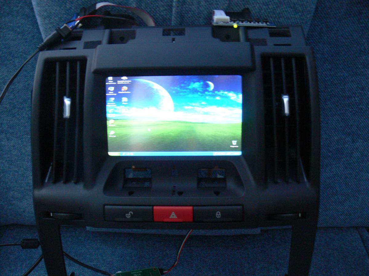

    Фрилендер 2 в этом плане очень хорошо подготовлен для установки CarPC. Когда брал машину, осознанно пошел на отказ от дорогой аудио системы и штатной навигации.

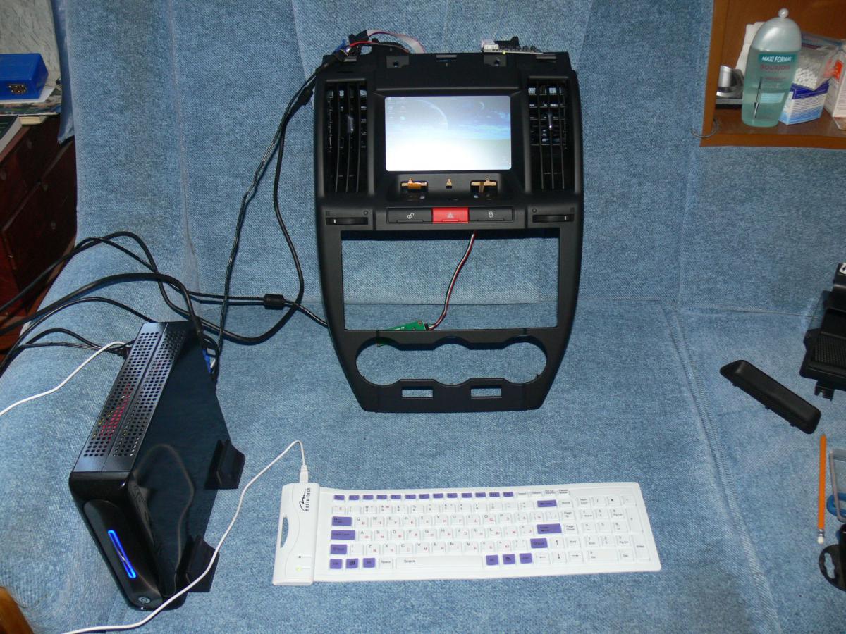

    Посередине консоли есть ниша, куда обычно ставят 6,5" штатный монитор. Раньше туда клал всякую мелочевку. Теперь поставил вместо неё монитор.
    С выбором диагонали монитора не заморачивался. Уже много было подобных проектов. Выбор пал на 7" матрицу. Немного вылезает за рамку, но не критично.
    Поставил 7" VGA AV Touch Screen POS TFT LCD Rear View Monitor US Питание взял от молекса, который вывел через передний разъем на корпусе.
    Да, матрица пришла вместе с контроллером, тачскрином, VGA входом, двумя RCA и питанием.

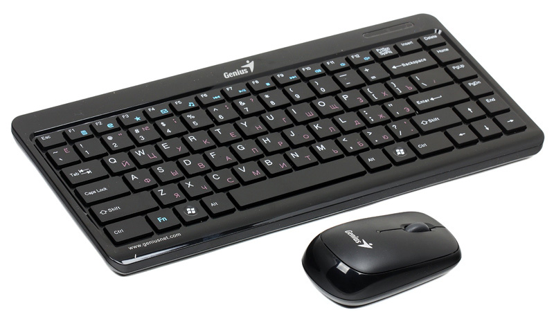

    По мелочи было докуплено:
    мягкая клавиатура, BT-донгл, GPS-mouse.
    BT был запрятан внутрь корпуса.

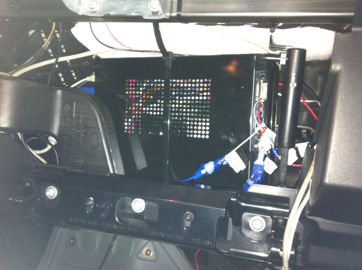

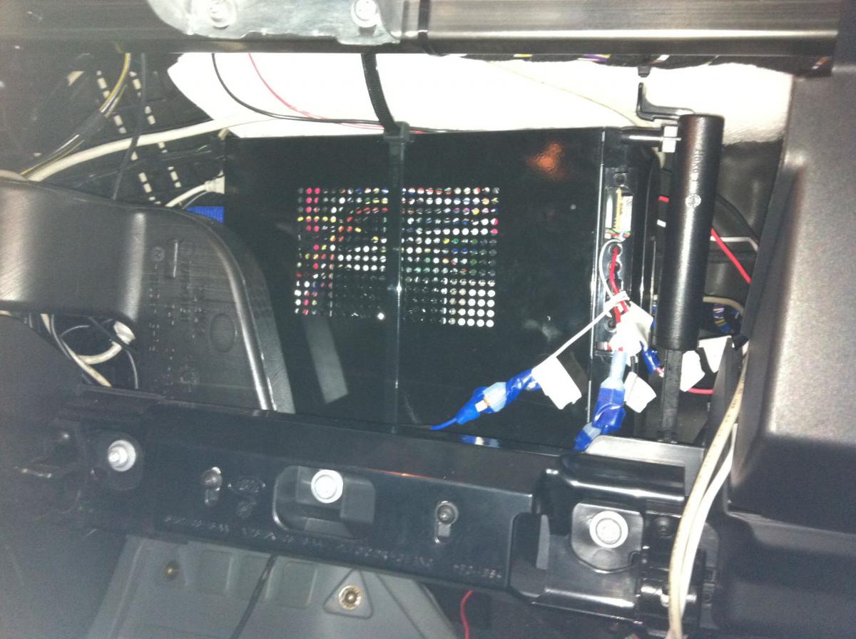

    Место для установки корпуса выбрал под бардачком. Там места как раз на мой корпус. Подвесил на самозатягивающийся хомут.
    Подключил всю обвязку, провода к матрице, VGA кабель, USB устройства.

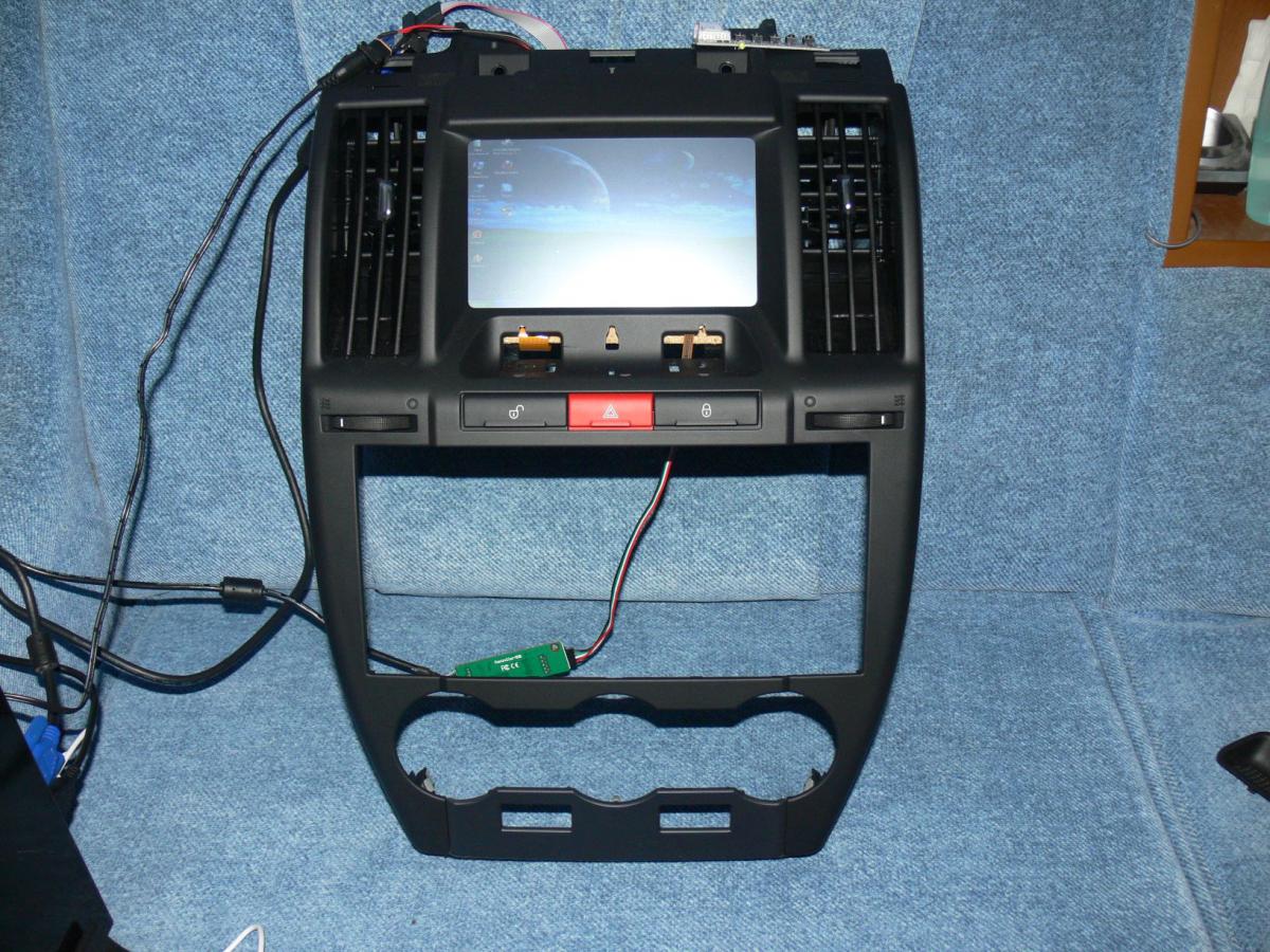

    Главным условием всей этой эпопеи было установка с возможностью демонтированием "под ноль". Поэтому ничего не пилилось, не сверлилось и не лепилось.
    Снял морду, с обратной стороны приклеил матрицу на жидкие гвозди. В ход пошло все, что попалось под руку. Кусок оргалита, деревянные проставки для позиционирования. Когда высохло, оказалось все довольно надежно. Ничего не отставало. Правда при первом рабочем эксперименте оказалось, что рамка сама нажимает на тачскрин. Пришлось опять все снимать и делать отступы.

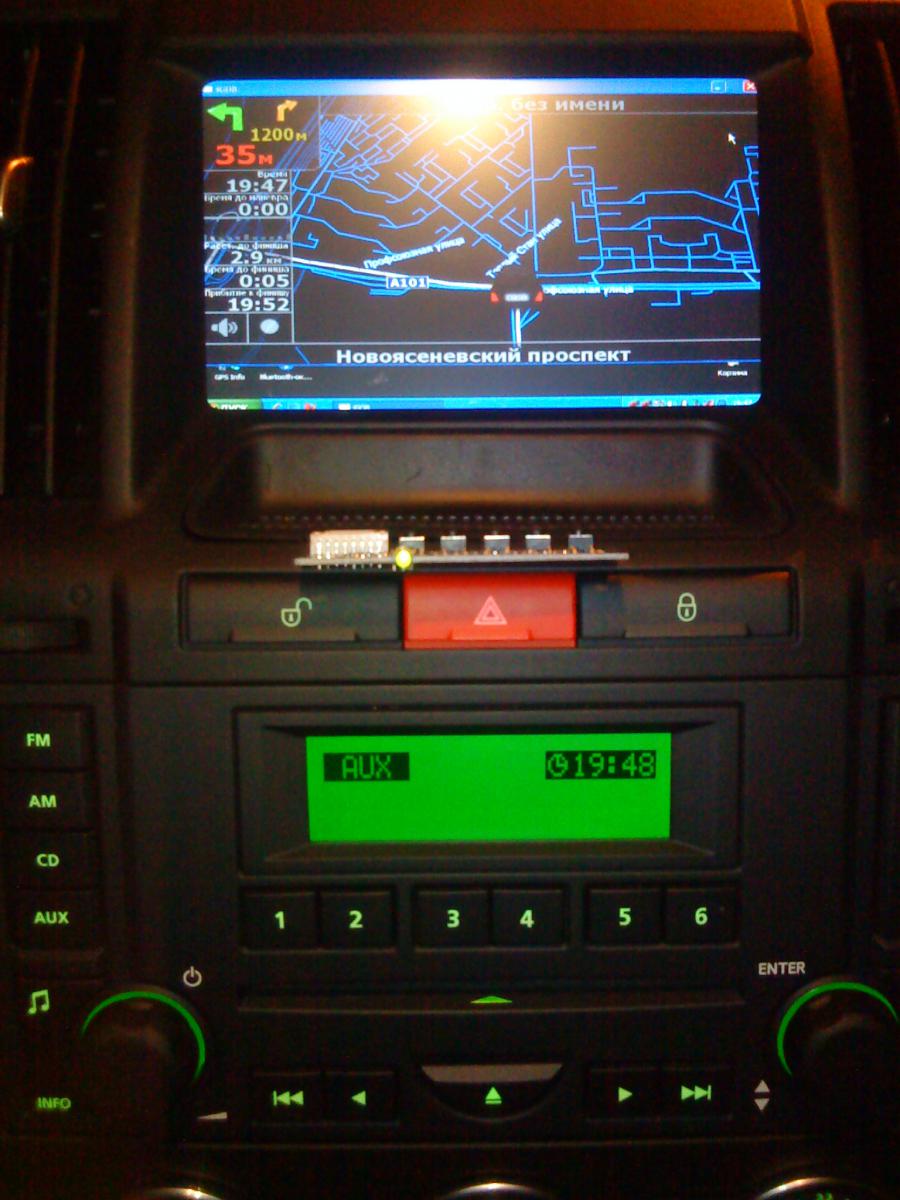

    В итоге все завелось. Поставил iGo и Centrafuse.

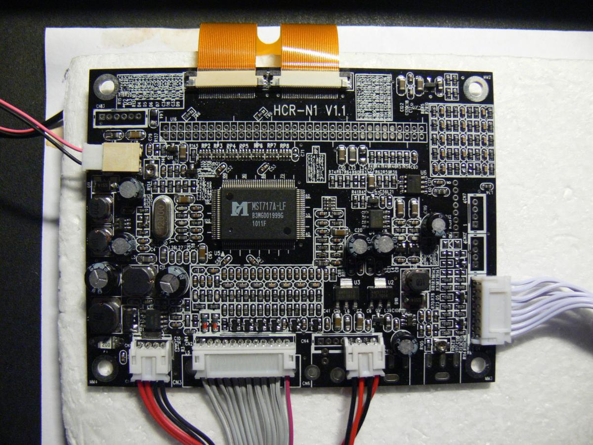

    Кстати, на фотке видна плата от матрицы. ИМХО удачно вписалась. Можно отсоединить вовсе. Но мне так больше нравится. По ней вижу когда комп запускается (горит лампочка). Да и иногда настройки матрицы можно покрутить.

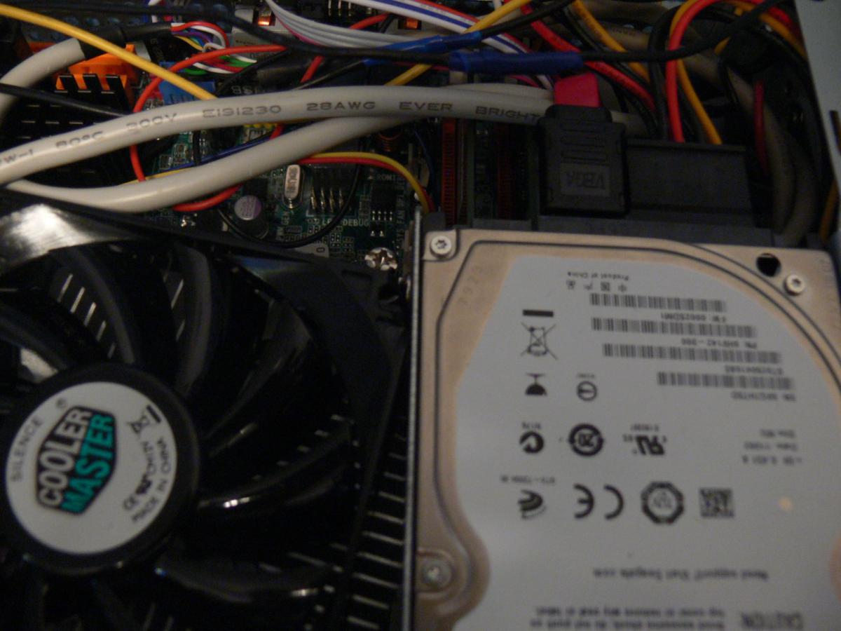

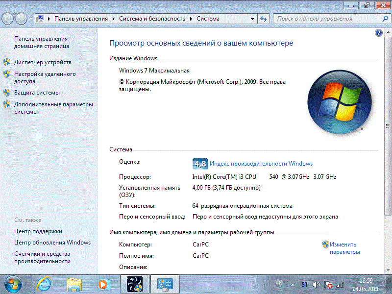

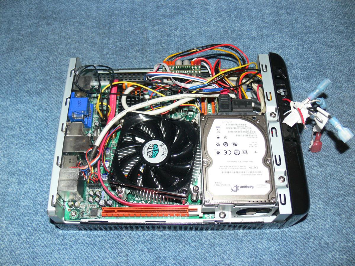

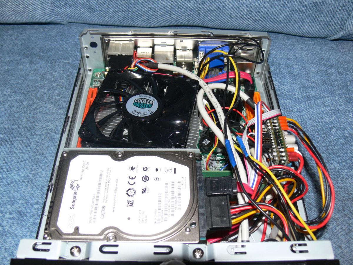

    Все это работало, но со временем мне захотелось большего. Я понял, что на базе Атома 1,6 Ггц нереально построить систему видеорегистрации. Плюс хотелось выводить еще на второй монитор для задних пассажиров, были небольшие софтовые глюки. И было принято решение все проапгрейдить.
    Разоряемся на материнку ECS H55H-I <S1156, iH55, 2*DDR3, PCI-E16x, SVGA, DVI, HDMI, SATA, mini-ITX, Retail>,
    Проц Core i3-540, память 2х2048 Мб и низкопрофильный кулер Cooler Master DP6-8E5SB-PL-GP.

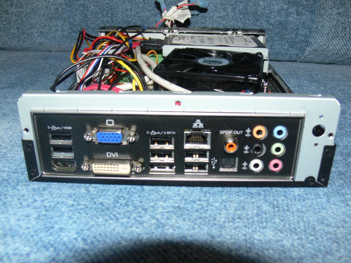

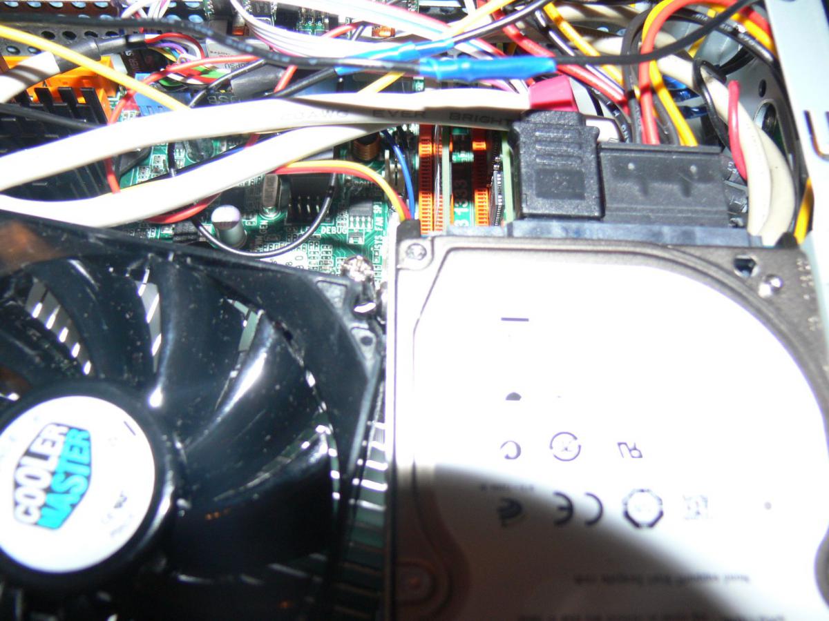

    Все опять вынул, пересобрал. На этот раз компоновка получилась более удачной. В отличии от первой версии, для ЖД встало крепление (раньше он просто болтался в корпусе). Правда пришлось подпилить кулер.
    Процу нужно было дополнительное питание. Тут выручил родной блок питания от корпуса. С него был снят 4-контактный разъем и подключен опять же через молекс к материнке.
    USB разъемов теперь было море. Легко ужились GPS, клава, USB-модем, BT, тачскрин и удлинитель для флешки.
    Клава и флешка подключаются через удлинители в бардачке.
    Звук идет через jack-jack в AUX разъем магнитолы.

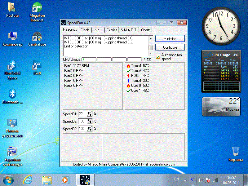

    Комп температурит. Проц еще нормально, а чипсет греется до 60 градусов. Пришлось в биосе выставить скорость вентилятора постоянную максимальную. Стало похолоднее на 4-5 градусов. В планах поставить маленький вентилятор у чипсета 40х40 мм.

    Вот как все это выглядит под бардачком:

    А как конкретно корпус крепится за бордачком (может есть фотки) можно ли туда поставить корпус чуть подлинее (250мм) У меня есть похожий корпус http://www.compcar.ru/forum/showpost...0&postcount=15 но хотелось бы другой (под два HDD 2,5")
    29.03.2010
    63
    217
    По умолчанию Re: На LR Freelander 2
    Спасибо за отзыв.
    Подлиннее можно. Главное чтобы не шире. Там по бокам места достаточно, а вот в ширину между бардачком и какой-то железкой впритык. Фотки сделаю на выходных. Буду как раз камеру подключать и сщелкаю. Корпус закрепил на одной стяжке. Больше дырок никаких не нашел. Так что конструкция еще шаткая. Но не вываливалась еще ни разу, хотя по буеракам ездил.

    Речь идет именно о толщине корпуса. В данном случае о 60 мм. Толще может не пролезть между бардачком и задней стенкой.
    Камеру я уже взял Microsoft LifeCam HD-3000. Вроде картинка удовлетворяет.
    Запихнулось у меня все вполне приемлемо. На атоме было другое расположение памяти. И там у меня не встало крепление для HDD. Пришлось прям на провода кинуть. На текущей ECS вроде все влезло, правда кулер пришлось три раза менять. И еще: родной БП я из корпуса вынул. Соотв. места освободилось побольше.
